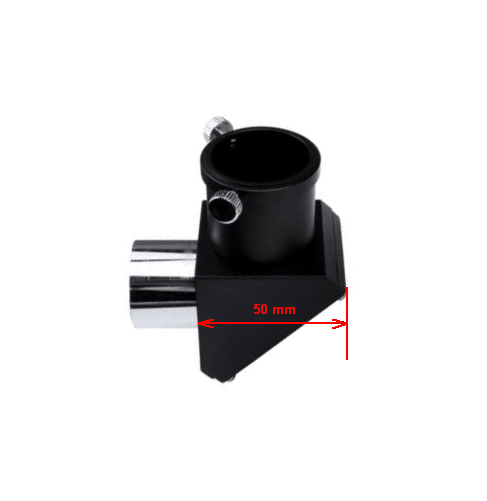

Stie cineva cam cati milimetri iese in afara ansamblul oglinzii diagonale din focuserul de 1" 1/4 atunci cand este atasata si e strans surubul de fixare? (masurati pe axa longitudinala a focuserului...). Oglinda de care vorbesc este asta: http://magazin.telescop-expert.ro/oglinda-diagonala-317mm.html

MesajTrimis: 02 Mai 2016 23:25 Download mesaj
La mine e cam 50 de mm (daca am inteles bine ce te intereseaza), fara barrel sau port-barrel.

Super ! multumesc mult. Asta vroiam sa stiu...

Atenție, planul focal al obiectivului nu se modifică dar mecanic lungimea adăugată în plus la focuser contează și nu este egală cu această distanță.

Multumesc, am sa tin cont de distanta in plus.
