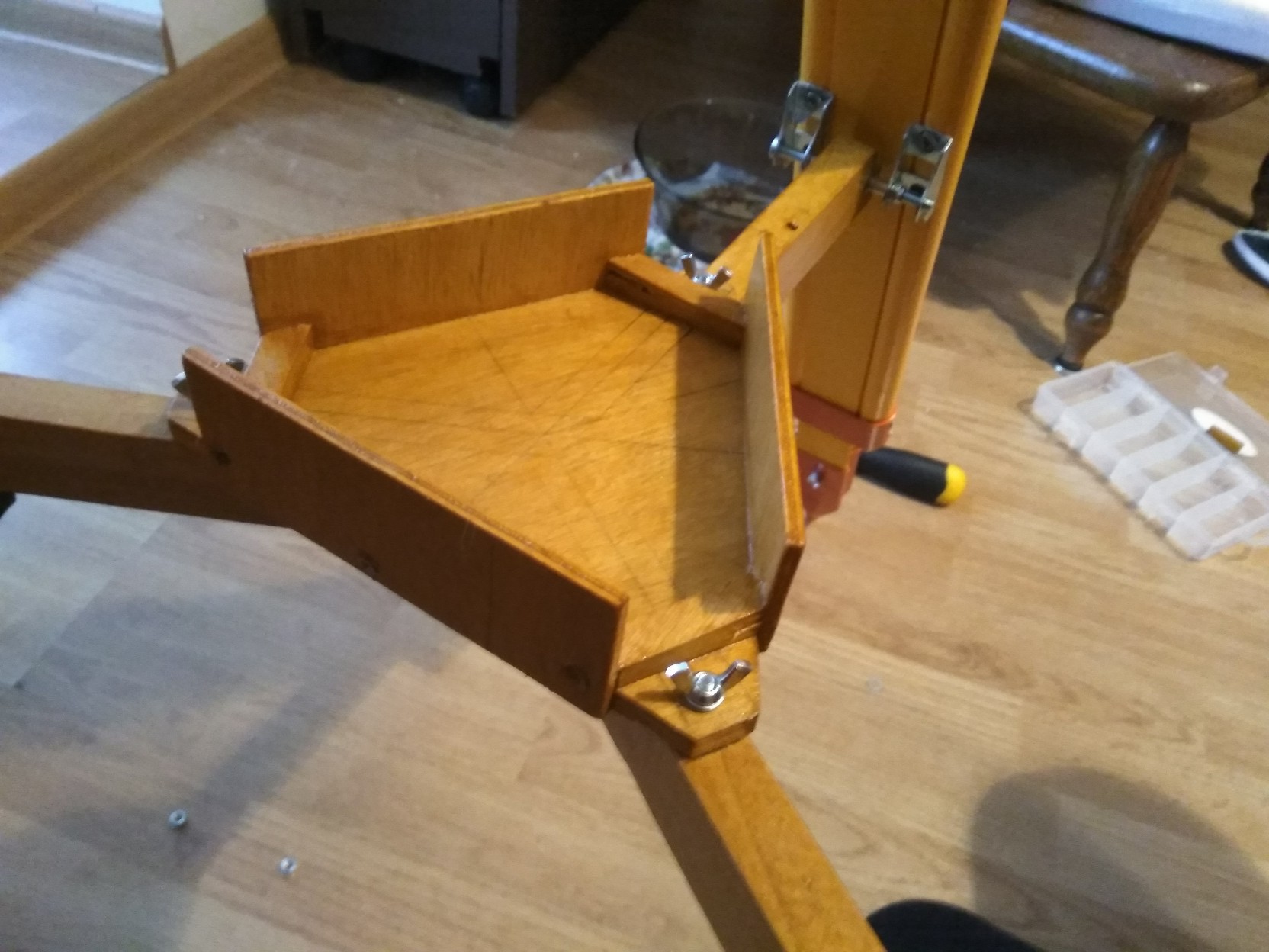

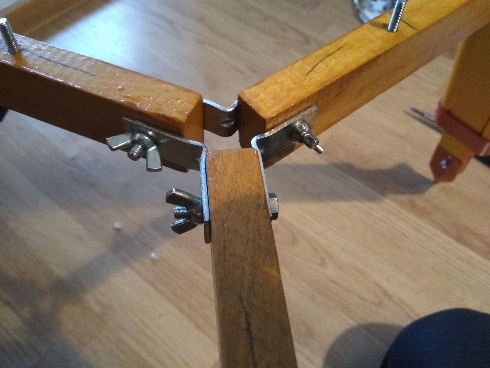

Am terminat treaba. Gata!
Bineinteles, acum ploua cu galeata aici...
Tavita de pe spider are laturile de aprox.150 mm.lungime.
Suporturile axelor pt.spider, cele de pe.picioarele trepiedului, sunt de la role.de mobila, 1 leu/buc.,fixate cu holtsuruburi pe trepied. Daca vor aparea probleme in timp, scot holtsuruburile, pun epoxy in gauri si eventual holtsuruburi mai mari.
Axele sunt suruburi de 5x70. Am vrut de 80, am folosit ce am gasit. In capat, suruburile sunt blocate cu o piulita autoblocanta.
De o parte si de alta a bratelor spider-ului am pus bucati de teava (vezi "bucse" de mai jos), pt.ca bratele spider-ului sa stea fix pe centru, sa nu se miste stanga-dreapta pe ax.
Piesa din mijloc e din 3 coltare/L-uri, indoite cu patentul pana la un unghi de 120 grade (unghiul desenat pe o foaie de hartie; indoiam, verificam cu piesapusa pe hartie, ajustam pana a iesit ce trebuia).
In lemn, in gaurile prin care trec suruburile-axe am pus bucse, ca sa nu se macine lemnul si sa nu capete joc in timp.
Bucse = bucati din teava de Al., D=6 mm., d=5mm., taiate la dimensiunile necesare.
Bratele spider-ului: lemn de cires, dimensiuni aprox.15x30x210 mm.
Totul acoperit cu lac lazura Kober pe baza de apa, culoare...am gasit pin antic (no comment). Eu in general sunt adeptul lacului incolor pentru leme frumoase - adica aproape orice lemn, mai putin brad, pin. Dar in cazul asta rezultatul final se potriveste cu culoarea trepiedului.
Tavita, desi pare micuta, cred ca va fi suficienta.
Pe de o parte trepiedul a castigat mult in stabilitate, pe de alta parte, nu cred ca voi aduna mai mult de 3 oculare si un barlow, asa ca...tavita e ok asa cum e. Oricum, fiind din placaj de 4 mm., nu dureaza mult sa fac alta.
Multumesc.

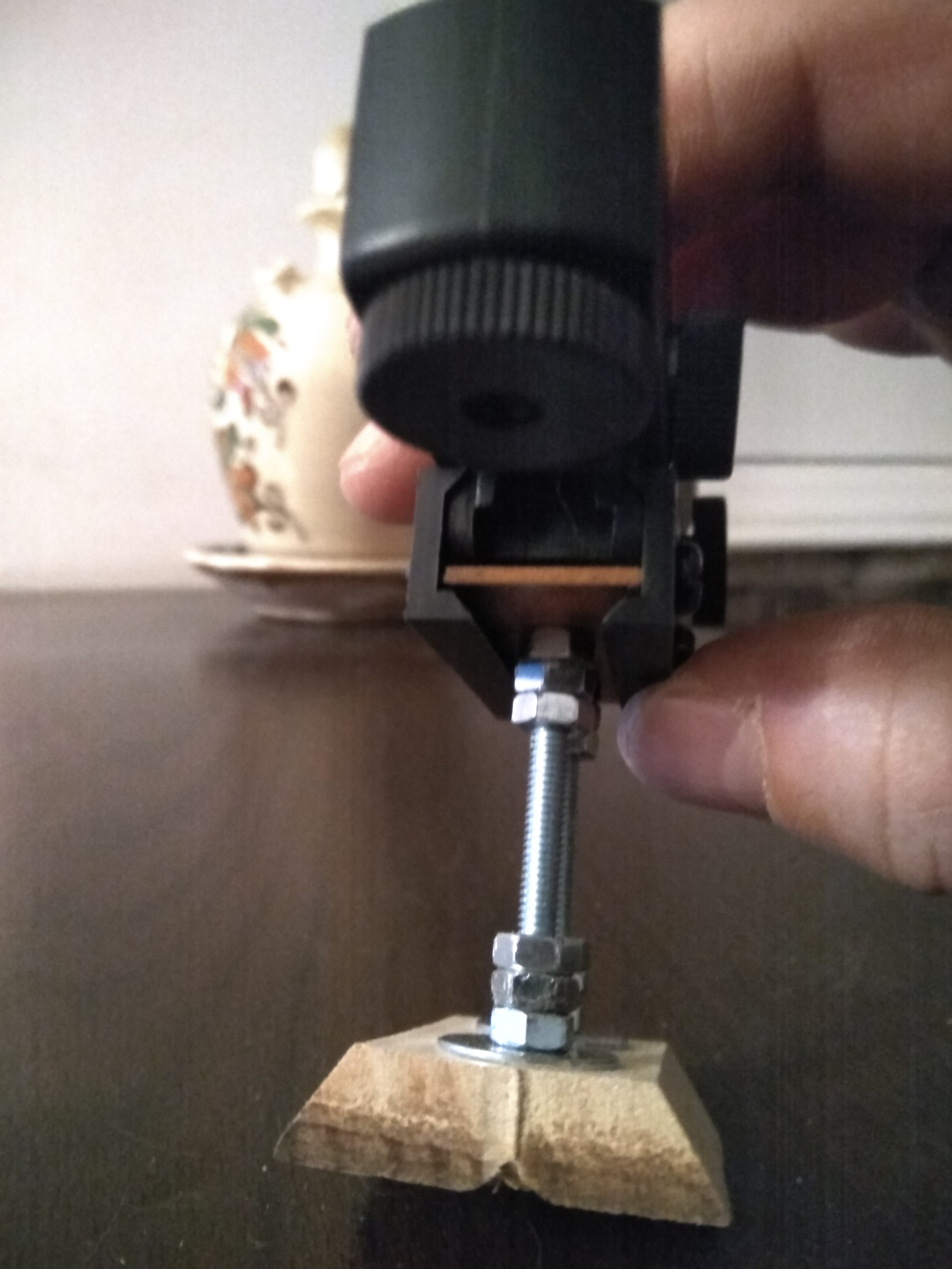

Mi-a mai venit o idee:
Fac doua gauri in sina Vixen, filetez gaurile, pun un coltar/piesa in forma de L.
Pe.asta piesa pot prinde RDF-ul, ca sa fie la o inaltime corespunzatoare (pornind de la ideea de aici: http://www.homebuiltastronomy.com/stool/Ch...rMount.htm).
De fapt, RDF-ul l-am montat dejat pe suruburi si clema de papetarie ca in link-ul de mai sus, urmeaza doar sa-l fixez cumva pe telescop fara sa dau gauri suplimentare in tub. Desi in link se prezinta si solutia (o bucata de metal prinsa pe tubul optic), nu vreau deocamdata sa fac asta, motivul il vedeti in continuare:
Cel mai important, aspectul de la care a si pornit ideea de fapt, este de a monta binoclul impreuna cu telescopul, fara a aduce modificari monturii existente.
Cand ajung acasa, cu telescopul, sina Vixen in fata, ma lamuresc daca merita incercat sau nu.
Prietena poate folosi binoclu cand merge cu mine la cer, iar eu RDF-ul.
Iar atunci cand nu sunt amatori de binoclu prin preajma, pun binoclul pe suport...si eventual RDF-ul pe binoclu Smile.

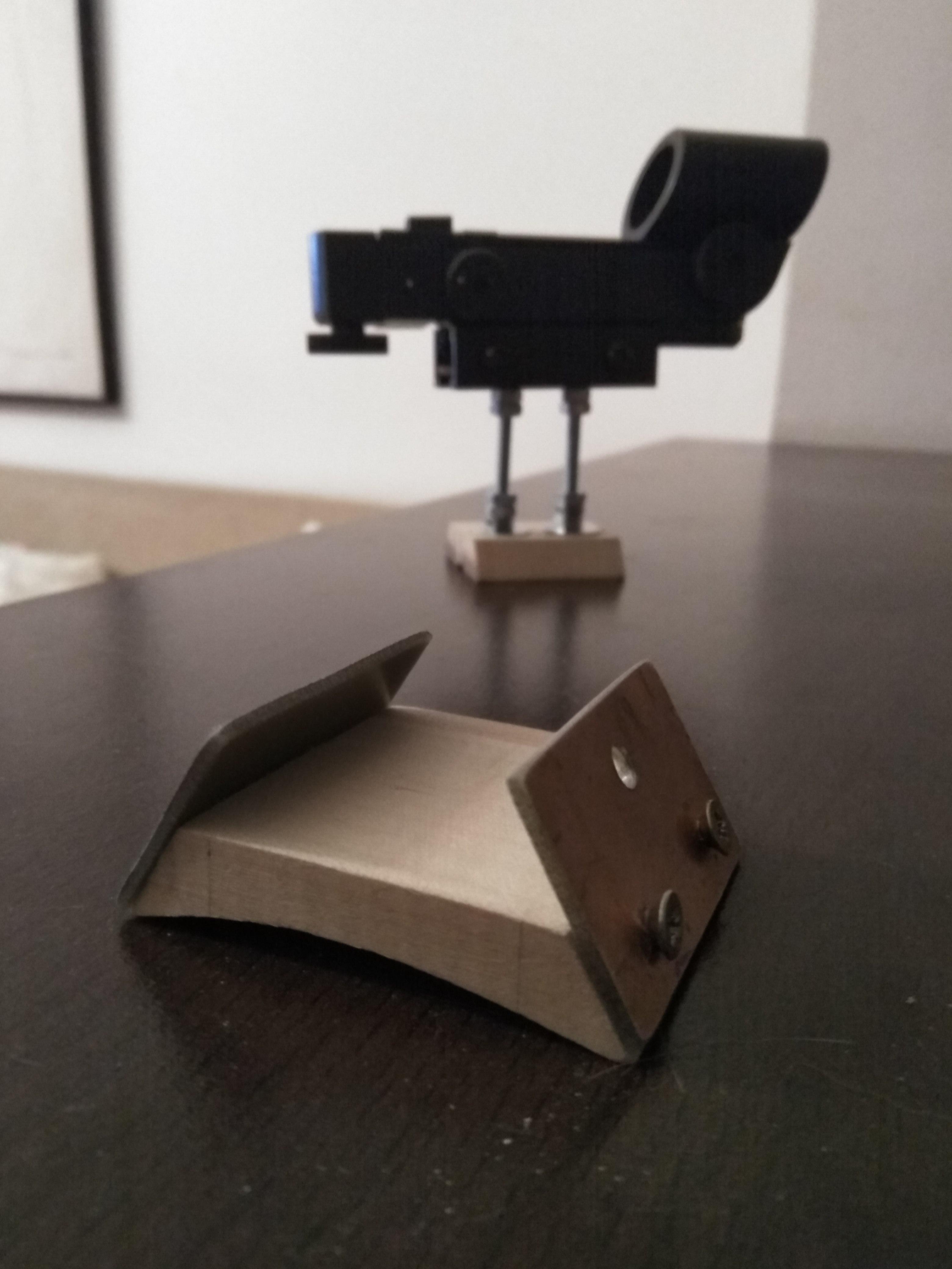

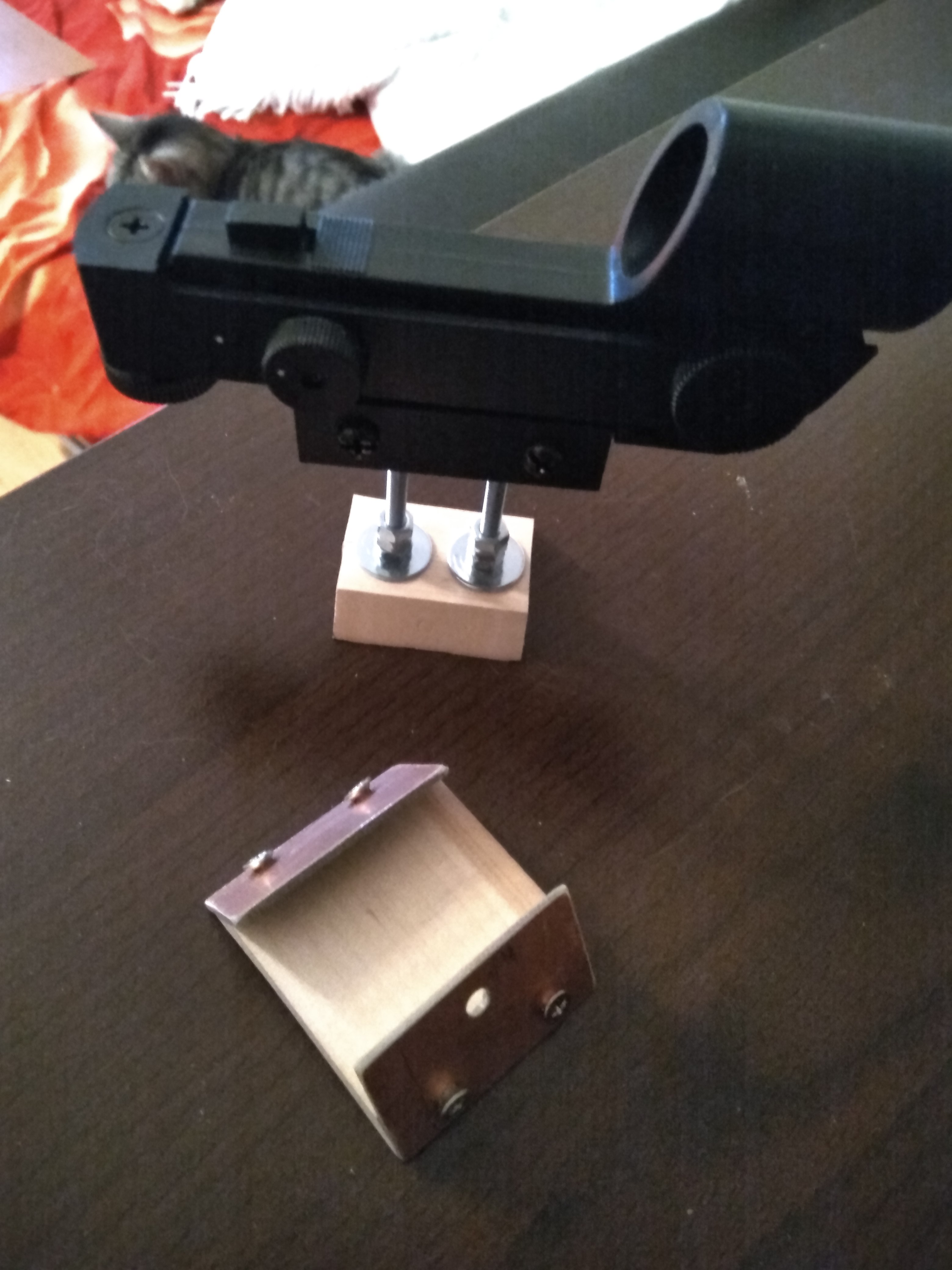

MesajTrimis: 22 Mar 2018 21:33 Download mesaj
M-am mai jucat putin.
Lemn de cires si textolit.
In baza de lemn pe care e fixat RDF-ul o sa dau gaura si o sa lipesc cu Epoxy o piulita. Sau o sa lipesc piulita pe cealalta piesa, talpa care va sta pe telescop.
Acum, intrebarea e: cum prind talpa pe tubul telescopului ?
1. Gauri in tub (si daca da, ce se foloseste: holtsurub, surub cu piulita sau doar surub si gauri filetate in tubul telescopului?)
2. Banda dublu adeziva (am ceva de la Bison).
Parca n-as gauri tubul. Daca-mi casuneaza sa cumpar, totusi, o talpa, mi-e ca nu se vor potrivi gaurile..si chiar nu vreau sa fac din telescop sita de fotoni.
