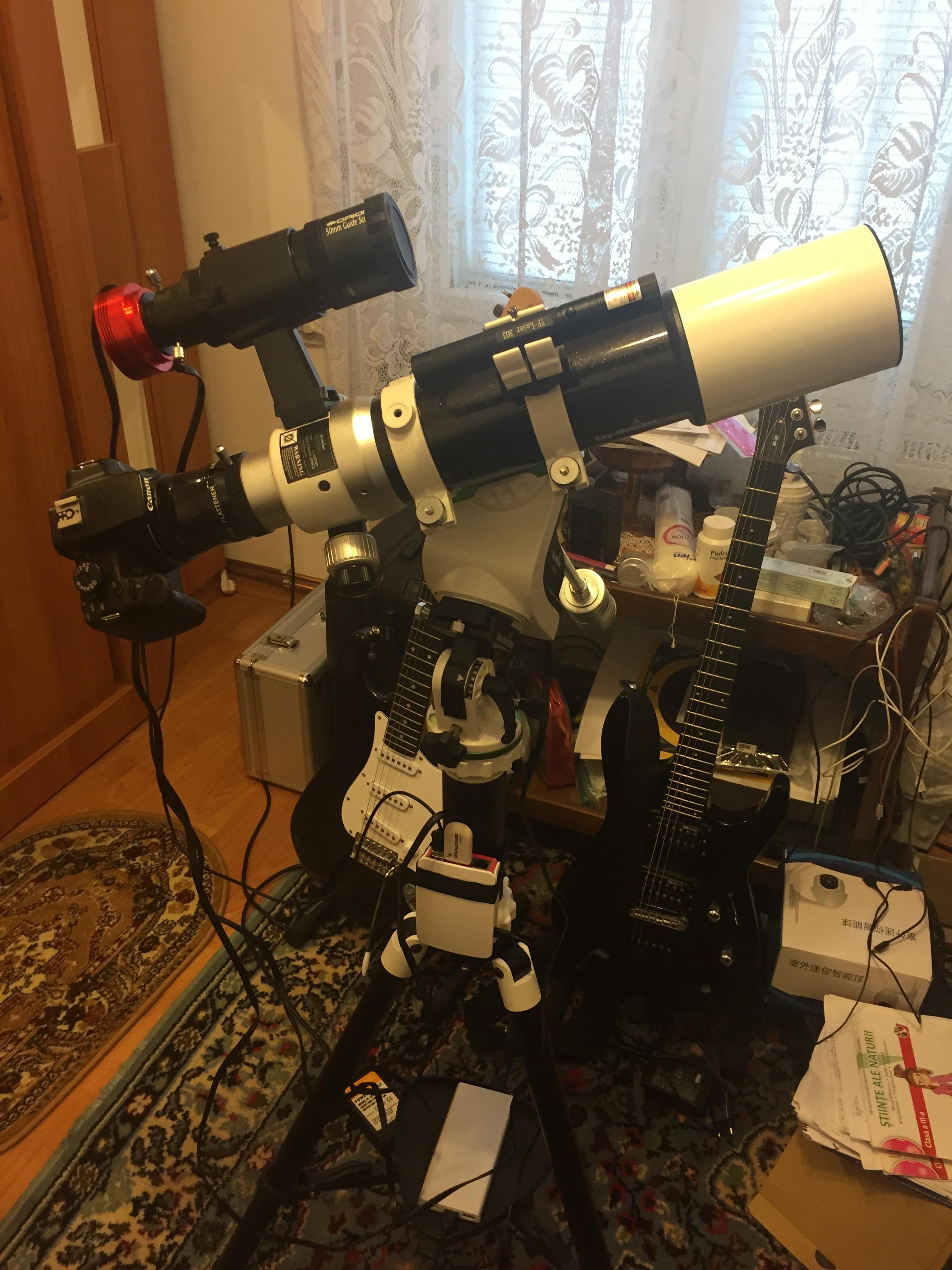

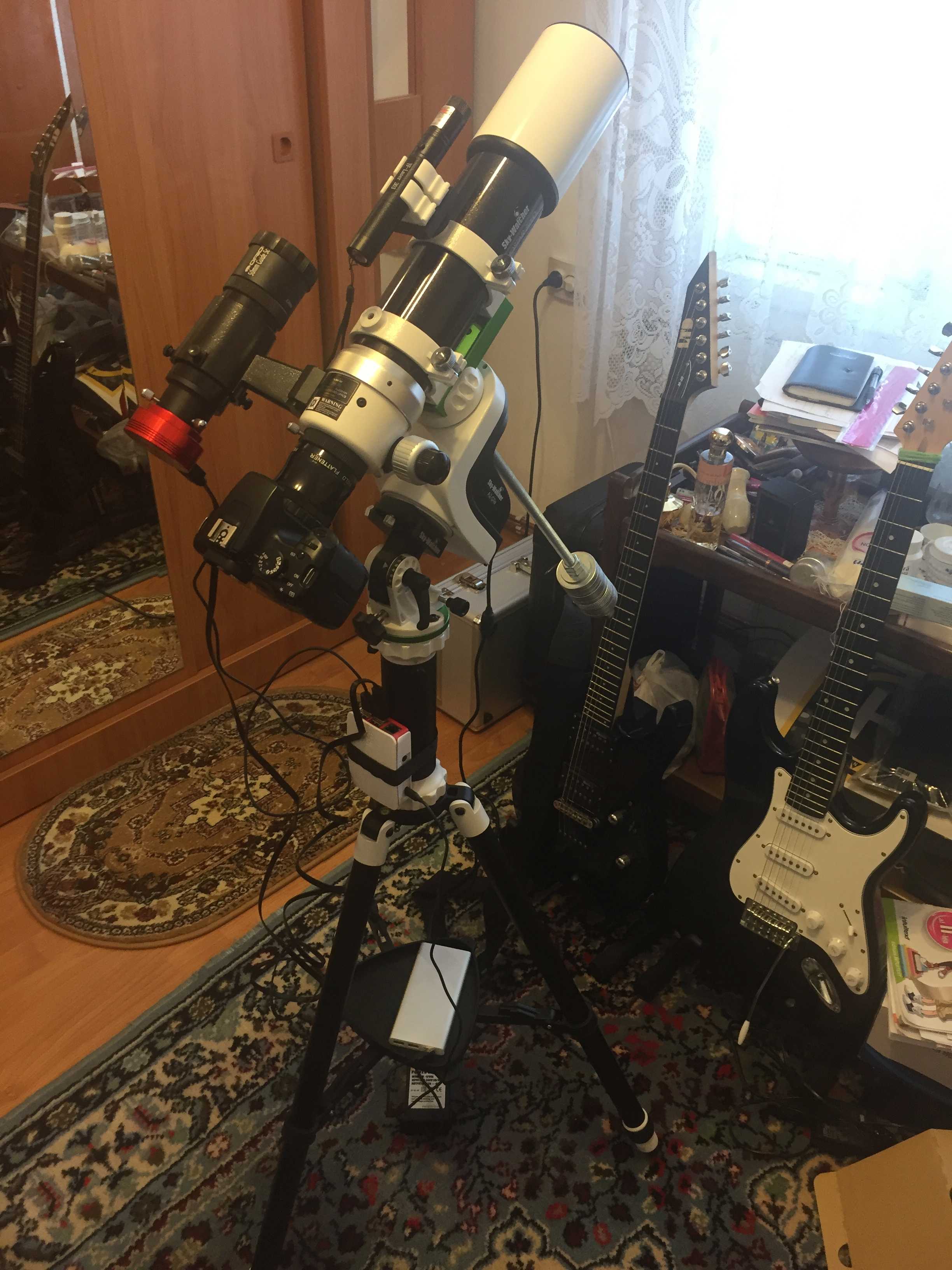

apis21
Data inscrierii: 31 Dec 2019
Mesaje: 54
Localitate: Comanesti / Bacau
MesajTrimis: 04 Aug 2020 20:04 Download mesaj
Minim 3 posesori pana acum.
Ar trebui sa cream un topic dedicat lui SW72ED in "Lunete/Telescoape" sau ca continuam in
http://www.astronomy.ro/forum/viewtopic.php?p=190989#190989 daca Tudor este de acord.
Oricum avem nevoie de spatiu cand va posta GunDALF impresiile sale despe 72ED ! Very Happy

GunDALF
Data inscrierii: 23 Apr 2017
Mesaje: 3404
Localitate: BR
MesajTrimis: 04 Aug 2020 20:13 Download mesaj
Aaa, nu, stai linistit, ca nu postez mult decat cand am de lamurit cate ceva (sau de aratat ceva rezultate foto). Masor de zece ori si tai o data... cum zice intelepciunea populara de altadata. Dar e buna initiativa de a avea un topic al ED72-ului. Probabil ca merita si ea putina atentie.
Imi place suportul tau pentru laser. Am unul identic si as vrea sa-l montez mai degraba pe Mak. Cum si pe ce ai fixat bridele alea pentru teava de PPR (asta sunt, nu?)?

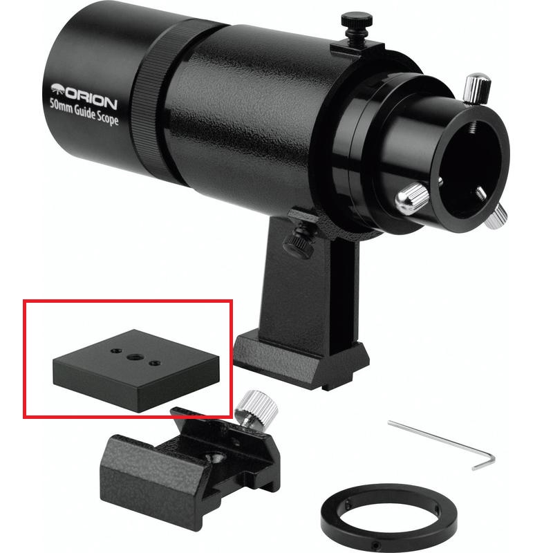

apis21
Mesaje: 54
MesajTrimis: 04 Aug 2020 20:29 Download mesaj
Am folosit placa venita cu Orion Guide scope.
Nu a fost nevoie de nici o modificare .
O alternativa mai simpla :
https://www.youtube.com/watch?v=pwBcXerE-x8
