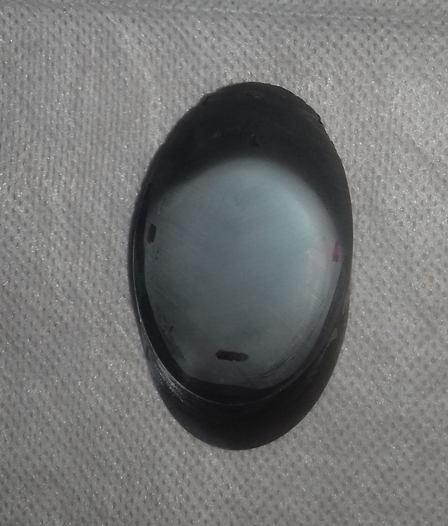

Azi am facut testul interferometric Raylegh Water la oglinda secundara de 35mm a telescopului de 150/1400mm.

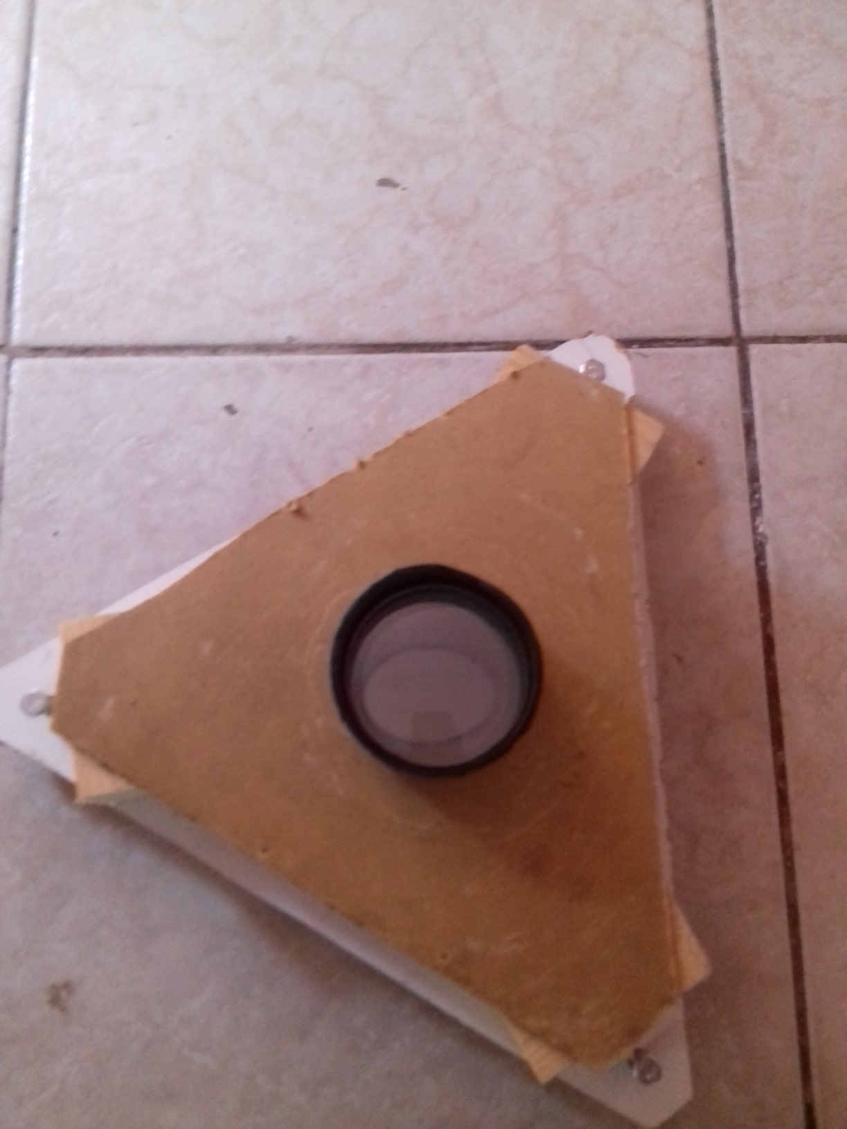

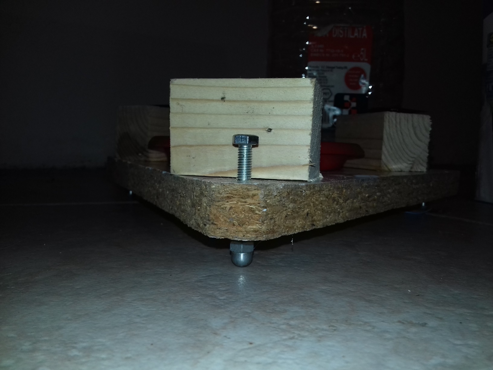

Am utilizat ce am avut la indemana, un triunghi din PAL, de la un fost trepied din lemn, pe care am asezat vasul cu apa in care am pus oglinda pentru test, i-am montat trei suruburi pe post de picioare reglabile, pentru echilibrarea vasului cu apa, suruburile trecand prin cate o piulita incropita in PAL, in capatele lor am pus cate o piulita sferica pentru frecare minima in timpul reglajului.
Vasul cu apa este dintr-o farfurioara de la ghiveci cu flori, in care am pus oglinda secundara si apa distilata, iar pentru ca diferenta de reflexie dintre luciul apei si suprafata metalizata a oglinzii este uriasa, facand imposibila vizibilitatea franjelor de interferenta, am adaugat cateva picaturi de lapte, care face mai tulbure apa din vas, reducand astfel din reflexia oglinzii. Am adaugat treptat lapte pana ce reflexia oglinzii a devenit egala cu reflexia apei din vas. Numai asa franjele de interferenta se pot vedea cel mai bine.
Deasupra oglinzii am amplasat un obiectiv de luneta de 60/800mm, ca colimator, care este absolut necesar in cazul testului Rayleigh, deoarece apa, datorita indicelui de refractie de 1,33, poate induce erori de cosinus in cazul in care razele incidente de lumina nu sunt paralele pe axa optica, iar franjele de intereferenta se vad si in acest caz dar nu pot fi interpretate corect in timpul testului.
Din fosta montura Alt-Azimultala a telescopului de 150mm am facut un fel de suport prevazut in partea superioara cu o placa orizontala cu o gaura prin care privesc oglinda , iar imediat langa gaura am montat sursa de lumina , un mic bec cu neon , alimentat de la o baterie de 1,5v printr-un convertor ridicator de tensiune de la blitz-ul de la un aparat foto. Becul cu neon desi nu emite lumina perfect monocromatica, e totusi mai bun decat un led, pentru vizibilitatea franjelor. Emite o lumina portocaliu-rosiatica, formata din multe linii spectrale rosii si portocalii si o linie galbena.
Testul pare destul de simplu din punct de vedere constructiv, necesitand putine componente, nu prea pretentioase, dar la reglaje este destul de dificil.

In urma testului am observat o problema la oglinda, doua mici zone (incercuite cu rosu in una din pozele de mai jos ) in care stratul de aluminiu s-a corodat in timpul testului, desi am folosit apa distilata. Banuiesc ca laptele adaugat in apa a dus la corodarea stratului de aluminiu de pe oglinda, am aflat astfel ca laptele nu este indicat pentru testul Rayleigh, deci nu il recomand deloc. Trebuie un agent de opacizare a apei care sa nu afecteze stratul de aluminiu al oglinzii testate, daca aceasta este aluminizata si aici ar fi cel mai indicat oxidul de ceriu sau in lipsa lui oxid de fier rosu care se foloseste la polisarea oglinzilor de telescop. Nu prea imi pare rau de acest incident, caci oricum oglinda o voi inlocui cu cea de 37mm de la Erwin, dar a fost ca un fel de un avertisment ca pe viitor sa nu mai repet aceeasi greseala.
Deci concluzia mea este ca oglinda secundara de 35mm trebuie oricum schimbata ,atat din cauza acestei curuburi a suprafetei sale,care da nastere la astigmatism, cat si din cauza diametrului sau prea mic, care duce la vignetarea fascicolului reflectat de oglinda primara.

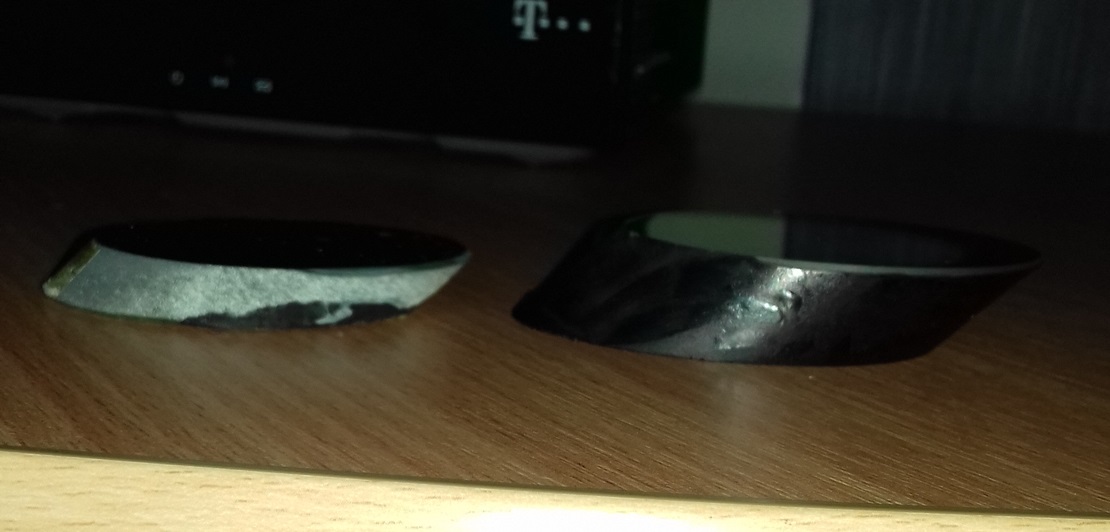

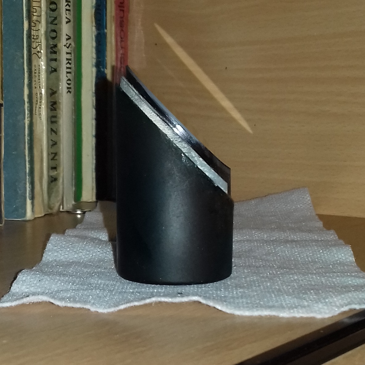

Oglinda de 37mm este de doua ori mai groasa decat oglinda de 35mm originala, deci mult mai imuna la deformari ,variatii de temperatura etc. Era lipita de un suport mai mic in diametru decat axa mica a ei, ceea ce si este normal la un telescop de calitate, nu ca oglinda de 35mm, care era montata intr-un suport cu diametru mai mare decat axa mica a acesteia (si bagata pe jumatate in interiorul suportului). Dar oglinda de 37mm era lipita cu adeziv rigid de suport ,ceea ce nu prea e in regula atunci cand apare dilatarea termica la variatii de temperatura a oglinzii ceea ce ar cauza tensionare si ar duce la astigmatism, plus ca piulita prin care trecea surubul central de prindere pe spider, sarise din locasul ei si zanganea prin interiorul suportului, asa ca a trebuit sa dezlipesc oglinda de suport ca sa ajung la piulita si totodata sa lipesc oglinda cu alt adeziv mai elastic.

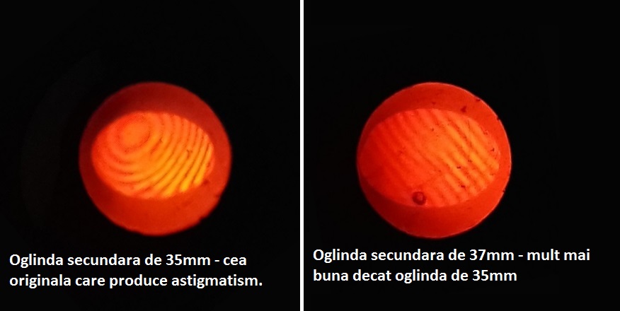

Inainte de a relipi oglinda pe suport, am supus-o unui test Rayleigh Water de interferenta unde m-a uimit la cat de buna este, franjele de interferenta fiind drepte, nu curbate si mai ales circulare ca in cazul oglinzii de 35mm, deci asta inseamna ca oglinda de 37mm este aproape perfect plana, deci foarte buna. Very Happy

Oglinda de 37mm (dreapta) si oglinda de 35mm (stanga). Diferenta de grosime dintre cele doua oglinzi este evidenta.

Testul Rayleigh Water la care au fost supuse oglinzile de 37mm si de 35mm. Se poate observa diferenta de forma a franjelor de interferenta, la oglinda de 35mm si la cea de 37mm, care este mult mai buna.

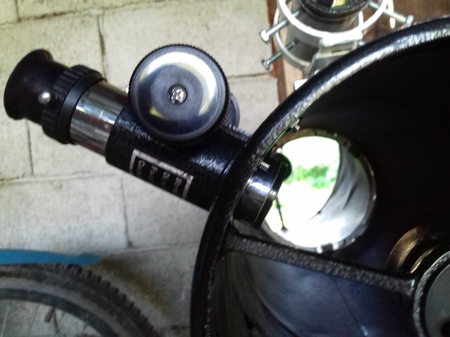

O poza cu pozitia focuserului si a corectorului, in configuratia cu corectorul mutat mai in spate cu 10mm de secundara. Pana la urma a trebuit sa revin la configuratia originala din fabrica din cauza aberatiei de sfericitate prea mare in cazul acesta.

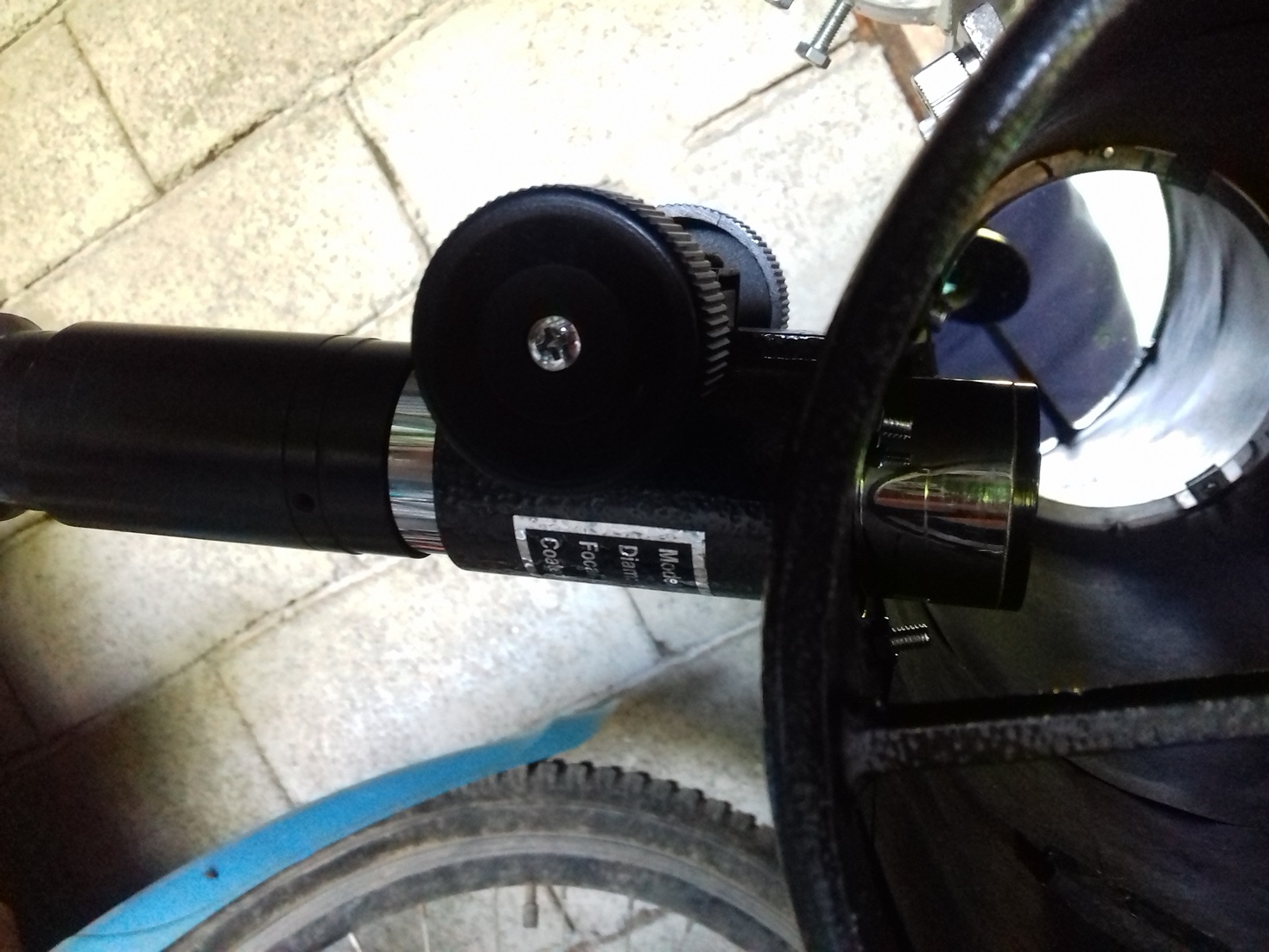

Configuratia din fabrica, cu corectorul mai aproape de secundara si acea prelungire montata pe focuser inspre ocular, cu care a fost dotat telescopul din fabrica.

In privinta testului Rayleigh, am folosit fosta montura Dobson de la telescopul de 114mm, fiind intoarsa invers si in care vine tubul de la o luneta, cu focuser, montata in discul de la baza monturii care acum vine in partea de sus.
In capatul focuserului am montat lampa cu neon ,fiind astfel reglabila fata de colimatorul care se gaseste in partea de jos a monturii ,separat de tubul lunetei, care provine de la luneta de 45mm caruia i-am scos obiectivul.
Colimatorul este un obiectiv de 60/800mm si l-am montat pe o bucata de plcaj subtire. Iar sub colimator vine vasul cu apa in care pun oglinda pentru testat, vasul fiind asezat pe o placa triunghiulara prevazuta cu trei suruburi pe post de picioare reglabile ce vin in contact cu o alta bucata de placa din pal melaminat.
Picioarele au montate in varfuri piulite infundate sferice pentru frecare minima in timpul reglajului de echilibru a vasului cu apa.
