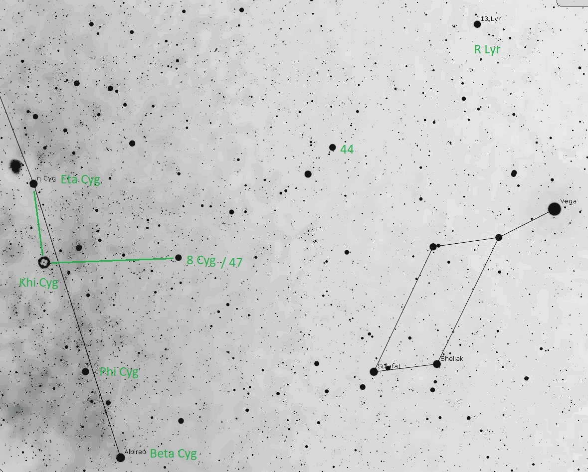

Aseara, Joi 25 Iulie am observat stelele variabile R CrB, RR CrB, RX Boo, X Her, alf Her, bet Lyr si khi Cyg.
Am apreciat khi Cyg la 4,5mv prin comparare cu Eta Cyg = 39 si Fi Cyg = 47. Comparatia am efectuat-o cu binoclul 10x50mm dar la alf Her si khi Cyg am facut estimari si cu ochiul liber.
A fost foarte interesant sa vad khi Cyg cu ochii liberi.
Intre Albireo/ Beta Cyg si Eta Cyg se vedea cu ochiul liber doar khi Cyg. Aceasta forma cu Eta Cyg si cu o stea dinspre Vest un triunghi dreptunghic cu catete inegale si cu unghiul drept in Khi.
Azi am aflat din Stellarium ca aceasta stea, de la Vest, a fost 8 Cyg care este, de fapt, steaua 47 de comparatie pentru R Lyrae.
Eu insa, cu ochiul liber nu am vazut Fi Cyg de 4,7mv dintre Albireo si Eta Cyg. Oare de ce ? Probabil pentru ca nici nu am insistat, khi Cyg este la o treime de le Eta Cyg spre Albireo, acolo mi-am concentrat atentia.
khi Cyg, 8 Cyg, R Lyr si steaua 44 le-am vazut cu ochiul liber. Observata in acest mod, khi Cyg era usor mai putin luminoasa ca steaua 44.
Si prin binoclu, se vedea la prima privire, o diferenta intre 47 Cyg si khi Cyg, in favoarea lui khi.
Ecuatia notata este :
a 3 khi 1 b
De unde mi-a rezultat magnitudinea 4,5mv pentru celebritatea khi Cyg. Atat cu binoclul cat si cu ochiul liber, khi mi-a aparut mai luminoasa ca Phi Cyg = 47 dar mai slaba decat steaua de comparatie 44.
Atasez schita observatiei. E oarecum greu de explicat dar aceasta observatie cu ochiul liber mi-a produs o mare bucurie.

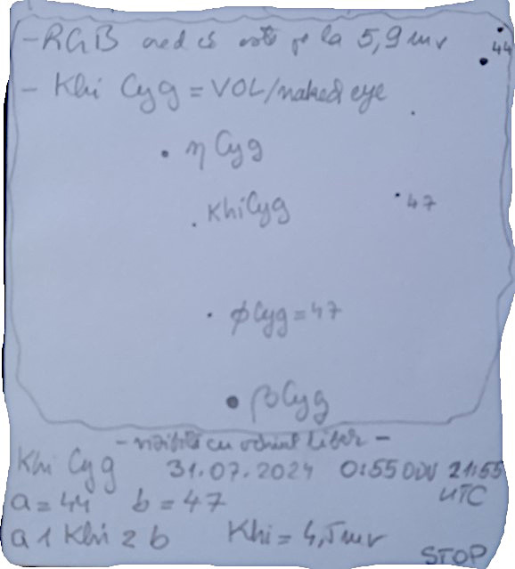

Atasez schita din jurnalul meu despre observarea cu ochiul liber a lui Khi Cyg, de azi-noapte.
44 Cyg este steaua din coltul dreapta sus. Din gresala am scris pe schita o notita despre R CrB dar pe aceasta nu am observat-o detaliat. Doar asa, in trecere.
