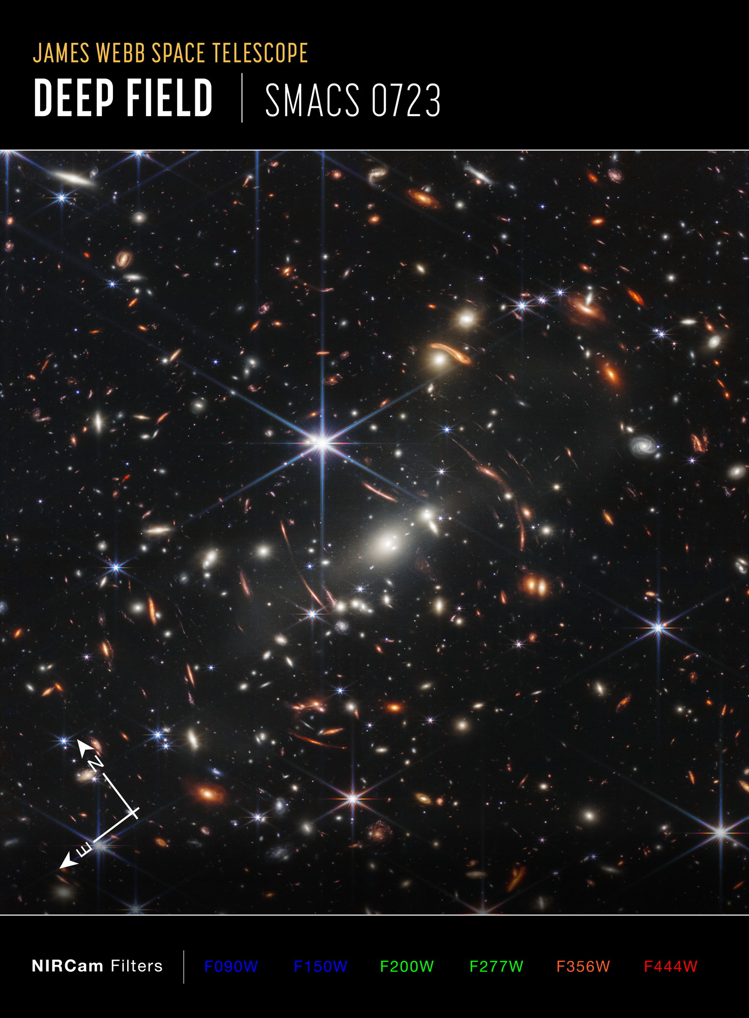

Imaginea e color, nu era captura in IR?
Parca nu este foarte sharp Rolling Eyes
Mesaje: 5204
MesajTrimis: 12 Iul 2022 17:19 Download mesaj
Este o imagine compusa cu mai multe filtre IR.
This deep field, taken by Webb’s Near-Infrared Camera (NIRCam), is a composite made from images at different wavelengths, totaling 12.5 hours – achieving depths at infrared wavelengths beyond the Hubble Space Telescope’s deepest fields, which took weeks.
This image shows invisible near-infrared wavelengths of light that have been translated into visible-light colors. The color key shows which NIRCam filters were used when collecting the light. The color of each filter name is the visible light color used to represent the infrared light that passes through that filter.

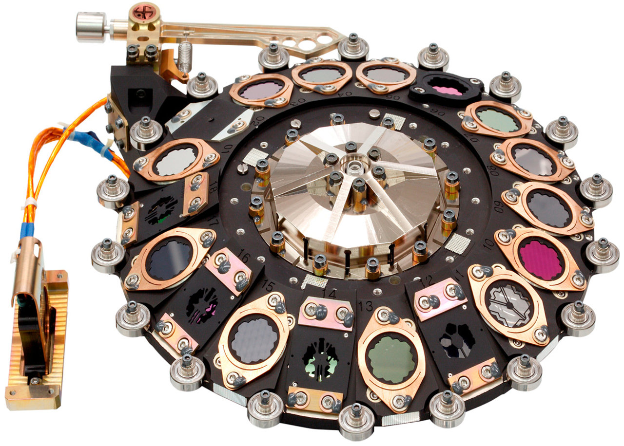

Roata de filtre Shocked si benzile de trecere:

Asa da taticu'!! Asta roata de filtre Smile

Ce'nseamna sa fii bogat, am numarat vreo 29 de filtre pe graficele de mai sus. Roata aceea e doar una din multele:
http://ircamera.as.arizona.edu/nircam/in_filters.php
Au o forma cam ciudata filtrele, as zice ca pe fiecare este o zona dedicata fiecarui segment de oglinda.

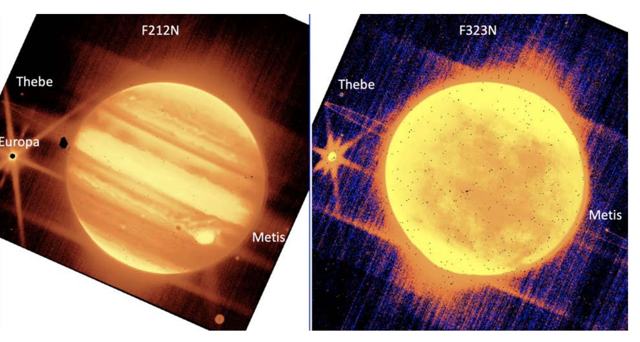

A pozat si Jupiter, desi aici imaginea nu e cinestie ce la prima vedere, banding, pixeli morti, detalii asasiasa:
https://blogs.nasa.gov/webb/2022/07/14/web...ning-data/

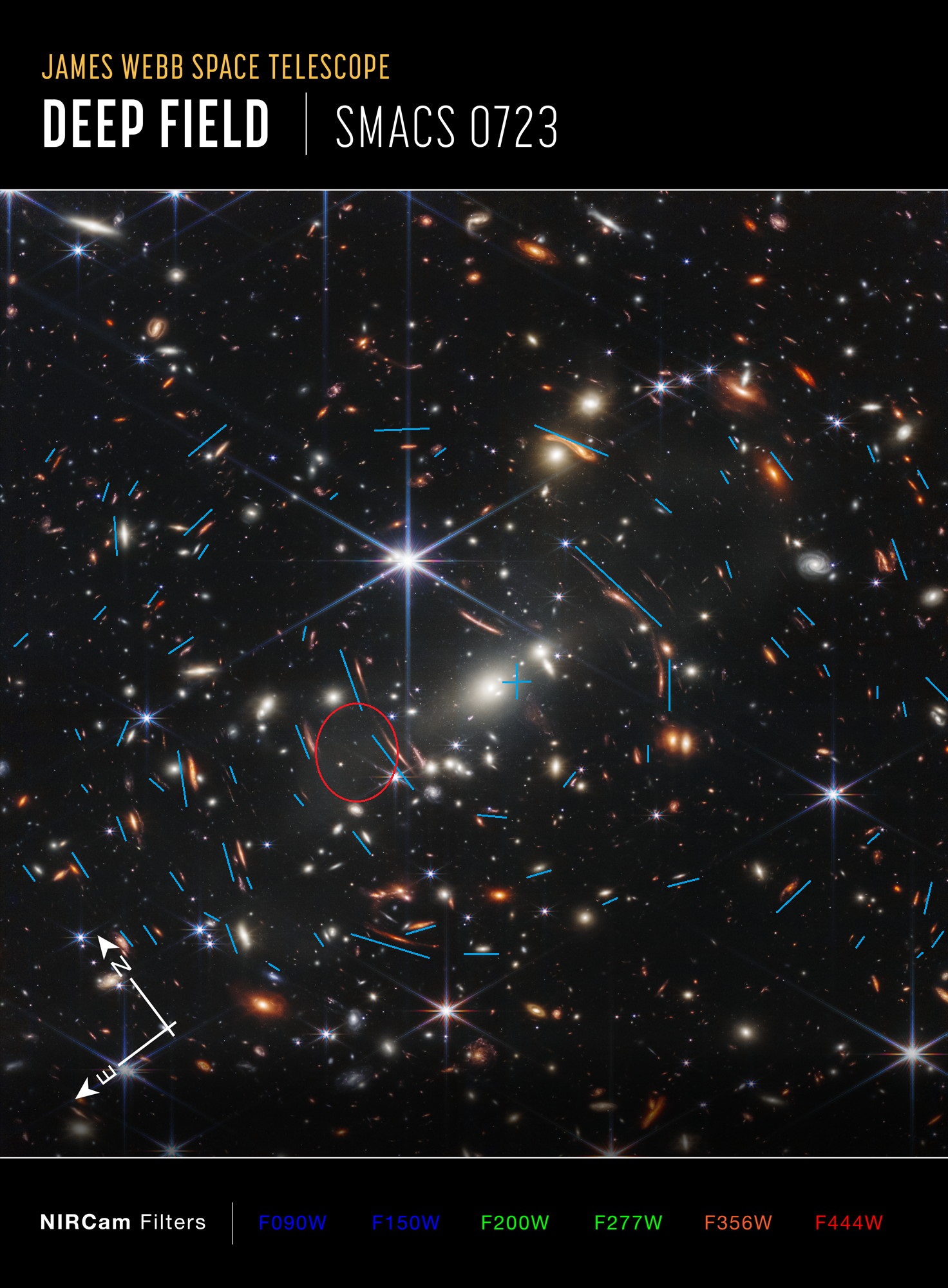

E ceva ciudat in imaginea postata de nobody. Nu in detaliile tehnice ci in continutul ei.
Privind aceasta imagine, mi se pare ca foarte multe galaxiilor spirale, sau eliptice, au axa mare orientata (mai mult sau mai putin) tangent la un cerc al carui centru se afla intre cele galaxiile mari si luminoase din mijlocul pozei.
Sa aiba JWST sisteme optice neortoscopice ? Asta nu cred.
Traim atunci intr-un Univers tubular ?
Distribuitia axelor pare a fi anizotropa.
In plus, exista diferente intre cadrane. Densitatea de ''tangentiale'' - posibil galaxii captate pe orbite centrate pe zona insemnata cu cruce - se afla la Est de pseudo-centrul indicat de mine.
Acolo, In interiorul cercului rosu, este un intreg roi de galaxii foarte mici / foarte indepartate/ foarte vechi care au toate axa mare orientata tangential, cum am zis mai sus.
Sa aiba aceasta vreo semnificatie ? Distributie aleatoare sau indiciu al unei stari reale ?
