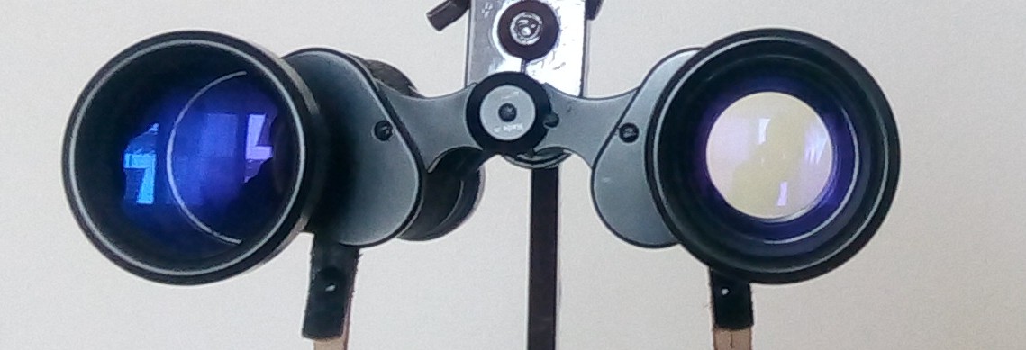

Iata o poza cu Swarovski Habicht 7x42 ce are pe fundal o luna artificiala, iar la picioarele lui o stea, tot artificiala!

Pareri si...pareri ... M-am gandit ca nu are rost sa mai fac si eu un alt review la modelul anilor 1960-1970, asa ca o sa las doar o parere...sau mai multe. Binoclul acesta (acum eu ma refer la modelul meu, dar cred ca e valabil in general la Habicht 7x42) are "ceva" care nu am mai gasit la nici un alt binoclu. Redarea culorilor nu este naturala, este una mai calda...una care nu o poti anticipa, trebuie sa privesti prin el ca sa gusti din frumusetea imaginii, definitei, contrast...etc toate sunt exceptionale de aici rezultand o imagine superba. Luminozitatea este una foarte buna, as zice echilibrata si se mentine si in lumina scazuta excelent. Nu are nici urma de reflexii, se comporta excelent si in contralumina, cred ca e singurul binoclu la care nu am vazut nici un fel de reflexie. Acum o sa va spun ceva care probabil unii nu o sa credeti, dar cu acest 7x am vazut detalii pe care nu le-am vazut cu 10x, explicatia consta in definitia excelenta a imaginii, practic vezi mult mai mic decat cu 10x dar ai o claritate extraordinara pe cand la 10x pierzi din detalii, ma refer la un 10x de nivel mediu. L-am dat la probat la diferite persoane care nu sunt neaparat pasionate de binocluri, toti au remarcat imediat diferenta dintre Habicht si restul chiar daca erau binocluri foarte bune (de ex CZ 10x50). La 7x tremurul e foarte mic comparativ cu 10x, tremurul duce la o pierdere foarte mare a detaliilor. Singurul lucru care nu imi place este campul mic, daca as avea un binoclu 10x cu campul uni CZ 10x50 dar imaginea lui Habicht 7x42 cred ca as fi aproape de perfectiune, iar daca ar avea si claritatea spre margini ca un APM ... nu mai zic nimic Smile. Adevarata valoare a lui Habicht 7x42 cu siguranta nu se vede pe stele ci terestru. Si va mai zic ceva, am observat ca acest binoclu are o "putere" de acaparare foarte mare si in randul copiilor, deci ....are acel "ceva" despre care vorbeam la inceput.

Sunt persoane pe care nu le deranjeaza un camp mic, dar pe mine ma deranjeaza foarte tare daca are camp mic, totusi, efectul de tub care practic e cel care te dispera, este dat de obicei de eyeshilduri nu de campul mic, daca dau jos eyeshildurile de la Habicht 7x42 parca am alt binoclu cu un camp mult mai mare, e valabil pentru foarte multe binocluri, eyeshildurile adanci strica tot, daca mai sunt si late...e jale Smile. Chiar am in plan confectionarea unui set de eyeshilduri care sa nu depaseasca 1mm peste inaltimea lentilei, pt acest Habicht.

Cristian, cand gasesti solutia eyeshildurilor mai scurte sa o pui si aici, ca si eu sunt interesat de asa ceva! La modelul meu mai nou eyeshildurile se desurubeaza, dar ramane filetul care imi zgarie ochelarii.
Pentru mine marele dezavantaj al acestui binoclu in mod paradoxal ii confera un mare avantaj! Cu alte cuvinte AFOVul foarte mic de doar 46 grade (un pic mai mare decat al unor oculare ortoscopice) face sa privesti tot AFOVul foarte usor nu doar pana pe margini ci si peste margini, dintr-o privire fara sa misti capul in fata ocularelor. Diafragma de camp are marginea "cutit" si delimiteaza taios FOVul de zona de negru intens si lat din afara campului vizual. Acest contrast intre FOV si inelul negru lat iti da senzatia de tunel dar in acelasi timp vezi intreaga imagine dintr-o privire, avand o estetica neasteptata datorita faptului ca e inconjurata de un negru absolut si ea parca este si mai luminoasa prin contrast! Este o placere pur subiectiva sa privesc prin acest binoclu!

Delimitarea ferma a campului este intradevar foarte importanta, nici mie nu imi place o trecere graduala ca de ex la BPT5, il dau exemplu pt ca e cunoscut si extrem de enervant, nici nu vezi campul intreg chiar daca il bagi pana in creieri Smile, iar marginea campului este pur intuitiva, o zona de blur... Te anunt cu eyeshildurile, musai sa fac mai scurte Smile.
