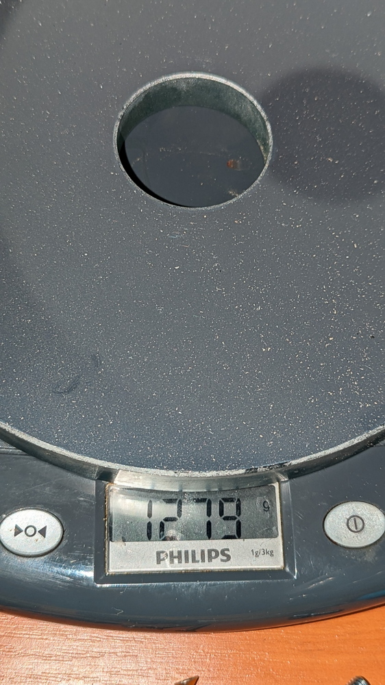

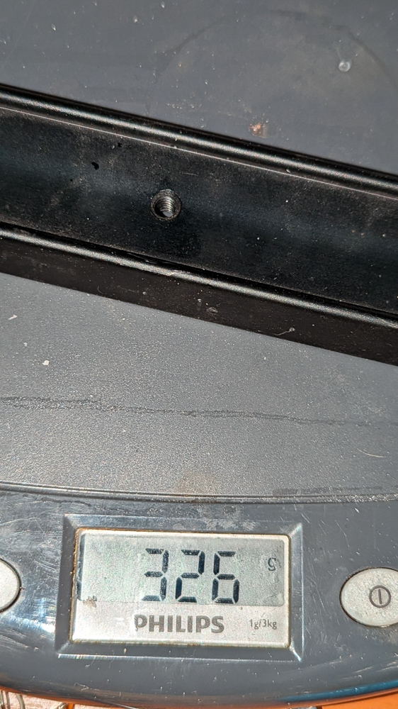

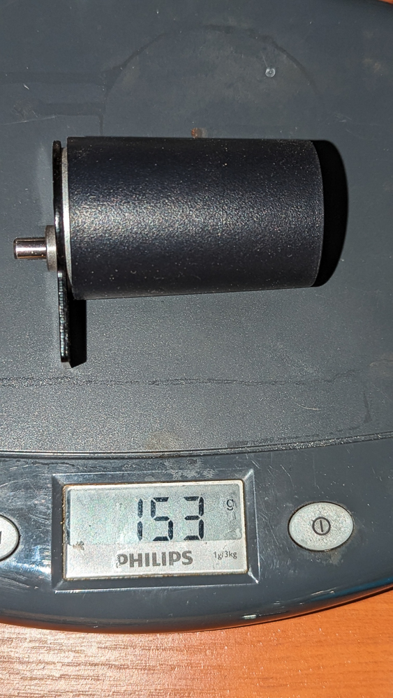

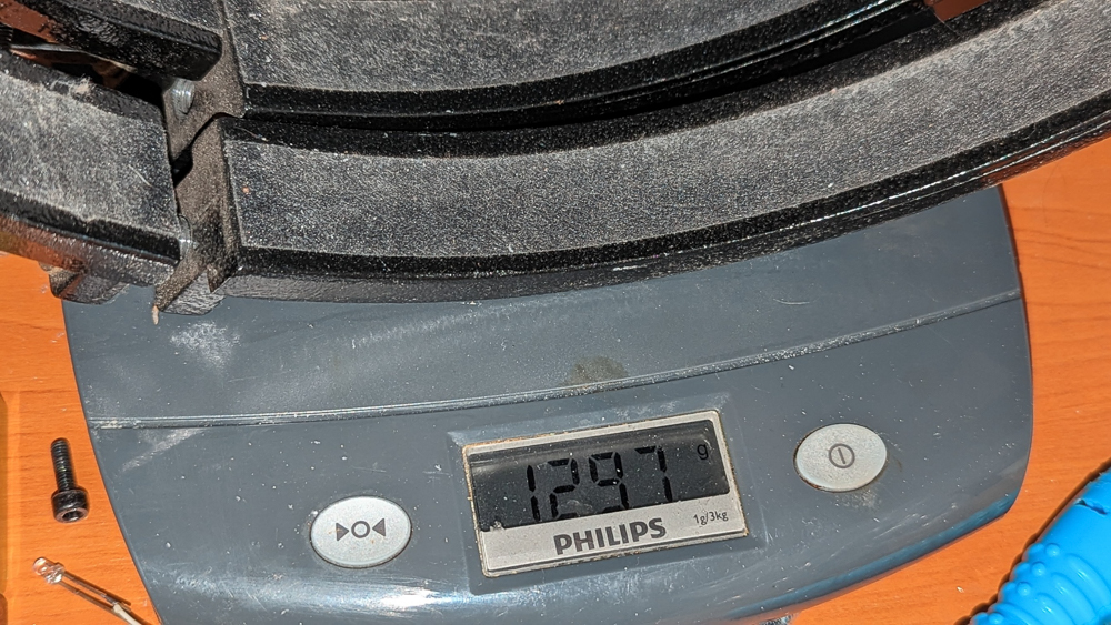

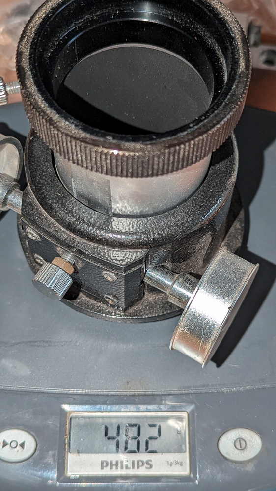

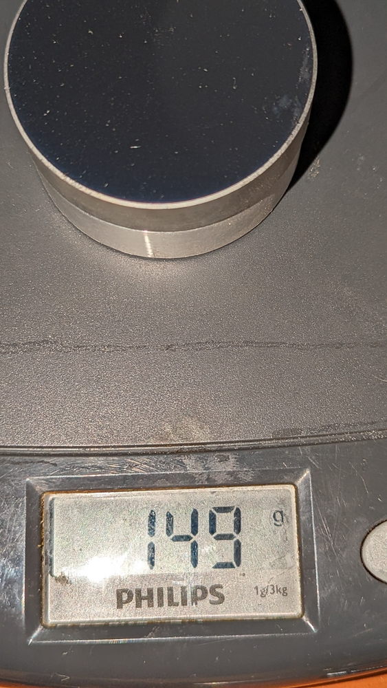

Hmm, n-as fi atat de sigur.
Primele patru din lista sunt absolut obligatorii si nu cred ca le poti optimiza mai mult decat sunt, au in total 2.1kg. Restul depinde... Tubul de tabla Skywatcher are peste 3kg, nu-l pot cantari ca depaseste scala cantarului, dar sper sa ma salveze saiph cu un tub de carbon, dar nici ala nu e foarte usor. Restul desigur nu sunt neglijabile, sunt cu semnul intrebarii ca nu stiu cat cantaresc, dar aici se poate optimiza. Sina si inelele si ele desigur se mai pot optimiza, probabil taiate, gaurite ies la jumate din cat au acum.
Truss, single pole sau tip Gladius s-ar putea sa iasa ceva mai usor dar pierzi la alte aspecte.

Totusi e interesant de analizat de unde provin greutatile.
Inelele de prindere au mai mult decat oglinda principala ?
Cred ca aici castiga catadioptricele scurte cu sina montata direct pe tub.
In plus, tubul este mai rigid mecanic, deci probabil merge tabla mai subtire.

Pai da, dupa cum vezi in pozele de mai sus. Sunt trainice, de pe vremea cand aluminiul era ieftin...sau poate ca sunt din fonta.

Oricum la cass e overkill, practic intreaga structura tine o oglinda de 150grame, un fulg, in cealalta parte am toata greutatea, primara, suportul, focuserul, fixarea pe montura, toate pot fi sudate direct in montura, practic un single pole ar fi suficient.
