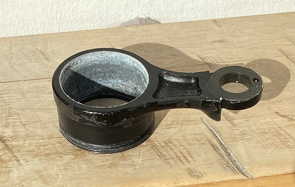

Ne intoarcem la Swaro si ale lui Habicht-uri deoarece am o noua lucrare... Smile
Se spunea ca Swaro a folosit intr-o vreme un aliaj de aluminiu care se coroda repede si usor.
Legenda pare a fi adevarata:
 Marime fisier:  196.35 kb
 Vizualizat:  de 5672 ori
CristiB
Data inscrierii: 19 Mar 2008
Mesaje: 2256
MesajTrimis: 05 Noi 2024 12:09 Download mesaj
Stii in ce an a fost fabricat?
Cristian Kata
Data inscrierii: 30 Iun 2018
Mesaje: 831
Localitate: Oradea
MesajTrimis: 05 Noi 2024 12:28 Download mesaj
Are cam 50-60 ani.
