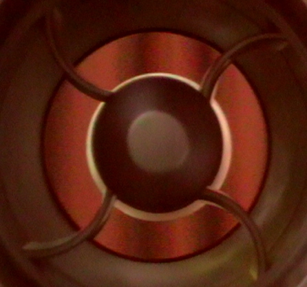

Pana la testul cu lumina polarizata pentru care astept idei va arat testul Ronchi simplu la 2f facut pe primara:

Da , testul ronchi... este facut de tine reticulul sau cumparat?
cate linii/mm are .
din ce vad este ceva cilindric acolo . liniile sunt mai rare la margine. asta daca reticulul e corect .

Este posibil sa fie din cauza grilei care a fost facuta de mine dar nu a iesit grozav. Este bobinata cu sarma de 0.15mm.

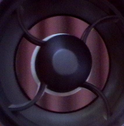

Mai pun un set de imagini sa-mi spui daca mai vezi acel aspect cilindric:

Mesaje: 3742
MesajTrimis: 14 Sep 2008 12:49 Download mesaj
probabil ca firele reticulului nu au aceeasi distanta pe toata suprafata. Dar ca sa fi sigur ca nu e ceva cilindric intoarce OG la 90 grade daca si atunci sunt drepte firele e bine.
ar trebui sa bobinezi sarma pe o piesa la care s-a facut filet pe strung la pasul dorit.
Oricum acuratetea acestui test creste pe masura ce maresti nr de fire /mm. Mai ales ca focarul og e scurt, presupun .
Ce vezi sau ai pozat denota ca og nu e dezastru( Lx2). dar nu poti sa deduci ca e L/4-8-12. Doar la focar lung 1500-3000 si cu 10/mm cand liniile sunt drepte si echidistante se deduce ca og e buna peste L/4.
La foc scurt doar interferometric poti vedea daca Og e buna si cat e de buna.
Ca sa vezi daca ai acuratete pune mana in fata OG in timp ce privesti , se vad aburi ce tulbura liniile , sau atinge OG cu degetul pt 15 sec , se vad alterete liniile in zona atinsa . daca nu sau ff slab nu vezi defecte de L/ceva.

Cu aceasta masuratoare nu mi-am propus sa ajung la finetzuri (oglinda are intradevar focala mica f/2.2).
Am vrut in principiu sa verific cateva lucruri simple:
- sa masor focala oglinzii principale
- sa-mi confirm faptul ca e sferica
- sa vad daca nu are defecte grosiere
Vizual am facut testul si cu o grila bobinata cu 0.1mm (am construit doua de la inceput) iar pentru aspectul cilindric am rotit grila cu 90 grade si am lasat tubul in aceiasi pozitie.
Aspectul ramane acelasi (cu linii drepte) pe ambele grile si pe ambele unghiuri, de unde zic ca in mare treaba e ok.
Pentru aspectele mai fine am sa fac testul Ronchi pe stea pe intreg ansamblul optic, dar mai am de lamurit niste aspecte pana atunci.
Multumesc tuturor pentru suportul tehnic acordat Very Happy
