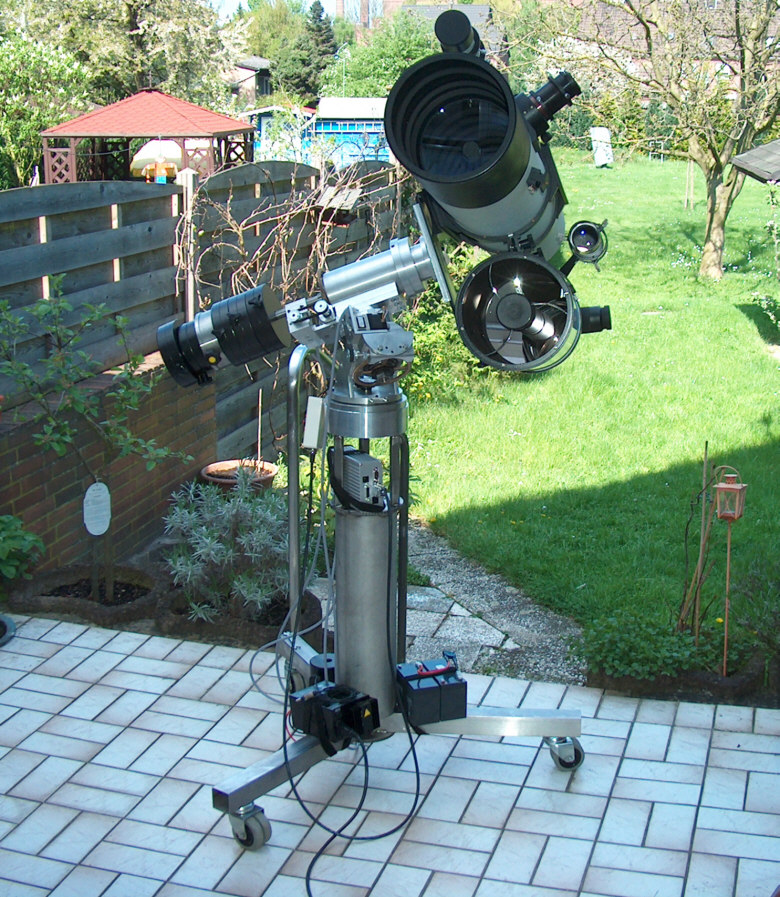

Am mai facut un test sa vad, la cam cate sarcina se poate folisi montura asta construita, si am adaugat 2 telescoape relativ de grele pe ea. Primul telescop este un Intes Micro MN 76, iar al doilea este un TAL 8" Klevtsov. Ambele instrumente cantaresc impreuna 24 kg (cantarit), plus actiunea parghiei. Pentru a balansa ambele instrumente am trebuit sa pun cam 30kg in contragreutati. Montura a functionat foarte usor, fara vibratii. Singurele vibratii intra, daca se loveste bara de contragreutati, aici isca vibratii foarte rele care se misca pana la ultima margine al telescopului lung. Altfel daca se loveste be baza monturii, adica pe axa DEC de ex, aici vibratiile se potolesc imediat.
