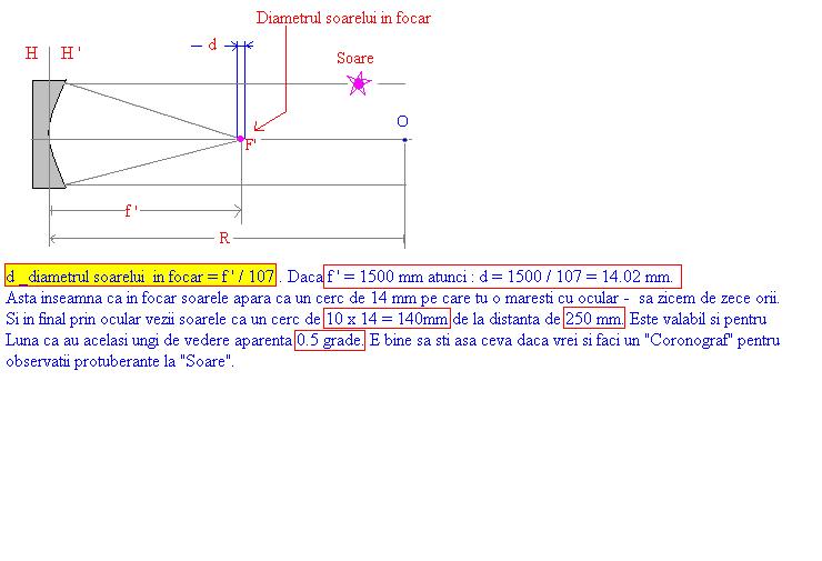

De ce trebuie impartit la 107 ca sa stim diametrul in focar? Este standard cifra de 107? Si cum stim de cate ori mareste un ocular cand pe el scie doar distanta focala?

La punctul asta afli daca imparti 255 la factro-ul care sta pe ocular. Adica daca pe ocular sta 14x, imparti 255:14 unde iese marirea ocularul-ui =18,21x marirea.

Robert vrei sa spui ca sta scris pe ocular 14mm nu 14x, nu? (un exemplu) Fiindca eu x-ul il asociez cu factorul de marire/multiplicare.

Referitor la oculare: orice ocular este de fapt o lupa (bine corecat) care mareste obiectul asezat in focar (intre focar _depinde de acomodatia ochiului) in cazul nostru este poza dat de obiectiv.
Ca sa nu prelungim cu multe ecuatii matematice si desen -
Cind ochiul nu este adaptat la infinit (obiectul intre focar) atunci grosismebtul lupei (ocularului):
G = (250 / f _ocular) + 1 asta insemna ca daca avem un ocular cu f = 25 mm atunci G = 250/ 25 + 1 = 11 x. Valoarea de 250 este distanta vederi optime.
In cazul in care ochiul este adaptat la infinit _in acest caz obiectul se afla in focarul lupei_ grosismentul lupei:
G = 250 / f - cu datele de mai sus G = 10 x.
Avind valorile de mai sus si presupunem ca obiectivul nostru in focar de la un obiect da o imagine care are 1mm si vizualizind cu lupa (ocular) vedem asa de parca un obiect de 10 mm la distanta de 250 mm.
Distanta focala a lupei: f = 250 / 10 = 25 mm.
Daca obiectivul de luneta are un f' = 1000 mm atunci grosismentul lunetei cu lupa studiata mai sus : G_luneta = f' / f = 1000 / 25 = 40 x.
De fapt cele scrise mai sus am tratat la Home Made optics _vezii desenul.
Referitor la oculare pe care scrie 10 x ; 15 x etc.- de obicei se foloseste la oculare de microscop, la oculare de astronomie _dupa cum stiu este scris distanta focala si nu factorul de marire.
In cazul ocularelor de microscop e si normal sa scrie factorul de marire ca daca avem un obiectiv care mareste de 20 x , atunci cu un ocular de 10 x grosismentul total a microscopului este de G_mic. = 20 x 10 = 200 x.
In cazul diametrul Soarelui_Lunei in focarul unui obiectiv - 107 este o constanta mai greu de explica. De obicei amatori ia d = f / 100_vezii desen la topicul Home Made Optics.
Valoarea de 107 se modifica putin in functia distantei Soarelui_Lunei de Pamint.
Sint niste ecuati cu care poti sa determini. Eu nu am folosit niciodata.
In cazul in care vrei sa faci un coronograf (observarii coroanei solare_protuberante) atunci mai faci niste calcule ca sa sti diametrul Lunei artificiale (con ocultor)pentru a eclipsa Soarele.
