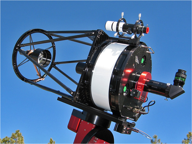

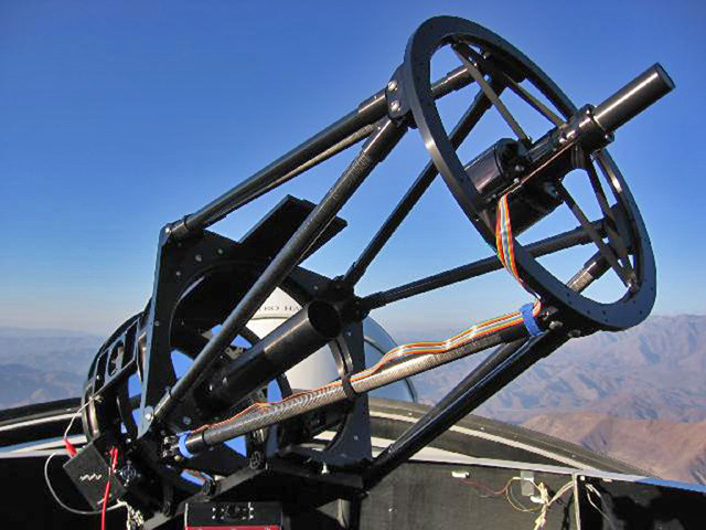

auriga: ,,...alderamin la ce etape te referi? ..." Mă gândesc la confecționarea tubului, apoi bariletul care să susțină primara și sistemul de susținere al secundarie, apoi focuserul, apoi montura, apoi sistemul montare sau deplasare al întregului ansamblu, apoi, ... apoi, ... apoi ... La aceste dimensiuni cred că trebuie totul construit. Nimic din ce se găsește pe piața ,,buzunarului omului cinstit" (parafrazându-l pe Stănescu), nu se poate folosi.
Așteptăm cu nerăbdare noii pași.
Atașez două posibile variante a tubului, ca propunere de execuție.
Dar sigur că beneficiarul va decide în final.

tub la dimensiunea asta cred ca e overkill. trebuie truss neaparat. sunt kit-uri pe net dar cred ca pe la 1000-1500 euro (fara oglinda) poate iesi un telescop superb, depinde cate piese se fac/cumpara.

acela este un telescop profesionist de tip cassegrain, nu prea are nimic in comun cu un newtonian facut de amatori (atm) cum am inteles ca va fi acest telescop, alderamin cred ca vroiai sa ne areti un design truss gen obsession (printre cele mai cunoscute comerciale):
