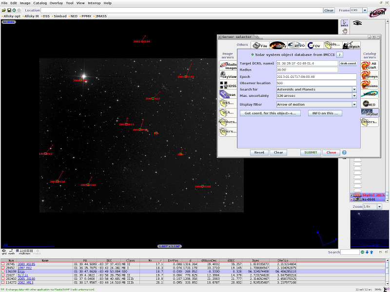

Probabil ca cel mai simplu e cu Aladin, care stie sa interogheze diverse cataloage de pe net si sa suprapuna obiectele peste imaginea ta. Unul din serverele ce pot fi interogate e SkyBot, care face un "cone-search" in jurul pozitiei centrului imaginii si cu o raza data, dandu-ti pozitii foarte precise pentru asteroizii si cometele ce-ar putea fi vizibile la un moment dat.
Daca vrei sa experimentezi, am urcat imaginea intreaga pe transfer.ro
EDIT: am pus alta imagine, pentru a se vedea mai clar dara lui 2000 AS185. Mai e totusi slab vizibil si 1997 RV2, precum si vreo 4 sateliti artificiali ce au trecut prin camp Smile
exemplu Aladin

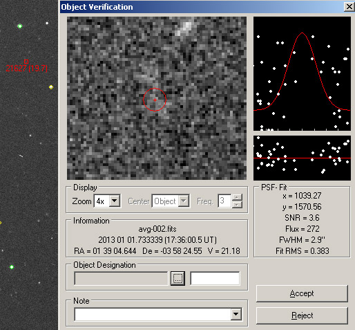

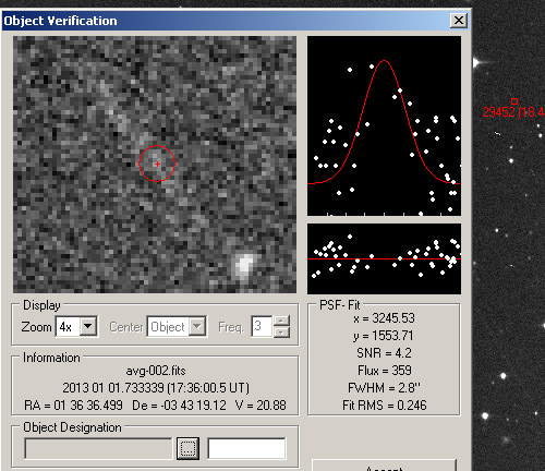

m-am uitat pe avg002.fits
29452 la mag. 18.4 se vede clar, si zic ca se vede si dara lui 21627 (Sillis) la magnitudine 19.7! desi foarte slab, totusi e o dara cu directia corecta. mai e si K10L15N de 19.1 dar care e langa spikeul unei stele de mag. 11-12 si nu e concludent.

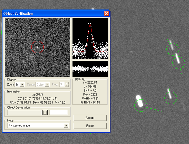

E Sillis, intr-adevar. Dupa track & stack nu mai e nici un dubiu. Nu stiu cum le vezi Smile
EDIT: 2010 LN15 ori nu exista, ori e pierdut; are arc de o zi.
21627 Sillis
 Marime fisier:  114.12 kb
 Vizualizat:  de 3836 ori
