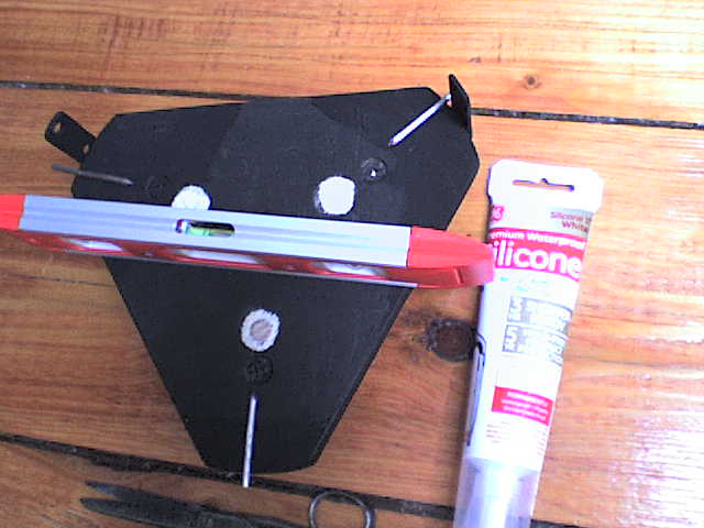

Fara sa fi stabilit acest lucru in prealabil,Alin Tolea mi-a trimis barilletul oglinzii principale de la Toleascopul de 203mm F/6 executat dupa reteta prezentata de Seronik.
Daca trebuie sa imbunatatesc ceva ,este montura oglinzii secundare.
Montura oglinzii principale este uimitor de stabila datorita solutiei.Mai precizez ca oglinda, groasa de 32mm, este lipita cu silicon de placa de baza,in trei puncte la 0,44R si are doua reazeme laterale de care nu este insa lipita.
Pe langa o uimitoare simplitate ,acest barillet este si foarte compact,''consuma'' foarte putin spatiu din lungimea tubului optic.
Poza pe care o atasez arata placa de baza a barilletului in timpul pregatirii pentru lipire.Siliconul a fost aplicat in ''punctele'' ramase nevopsite in negru.
Nu am facut poze ale barilletului deoarece acesta este banal de simplu si nu prea ai ce vedea la el,nu este de loc spectaculos cum este cel conventional.

Mesaje: 2176
MesajTrimis: 18 Feb 2012 17:22 Download mesaj
domnule Pteancu ce grosime are oglinda de 20cm?

Oglinda mea de 203mm are o grosime de 32mm.
