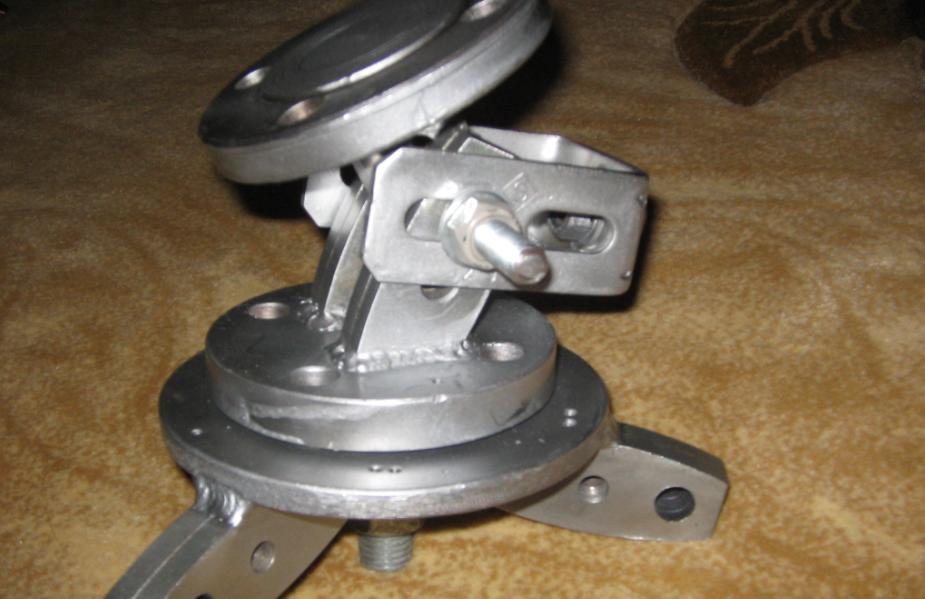

@ Mihai Dinu, sunt trei probleme la montura ta. Prima ai descoperit-o singur. Aceea a greutatii. Chiar daca greutatea unui ansamblu de sustinere a unui telescop este un plus pentru stabilitate, totusi o montura de amatori trebuie sa fie utilizabila in niste conditii date. Inclusiv transportabila daca este nevoie.
A doua mare problema este grosimea axelor. Daca o sa te uiti pe site-urile fabricantilor de monturi, vei vedea ca incepand de la o dimensiune incolo, adica acolo unde au de a face cu clienti pretentiosi si buni cunoscatori, ei specifica un parametru foarte important. Grosimea axelor. Cu cat o axa e facuta dintr-un tub cu diametru mai mare, cu atat sunt mai putin prezente vibratiile. Si chiar daca sunt prezente, sunt mai slabe si la frecvente mai putin deranjante. Iar monturile foarte mari, se fac pe con, nu pe teava, tocmai din acelasi motiv. Si tot din acelasi motiv, axele nu se fac din bare. De aceea iti dau dreptate, ca aceasta montura este un esec, dar nu total, pentru ca poate fi o treapta spre conceptia uneia mult mai buna.
A treia problema este structura. Placi prinse intre ele cu suruburi la distante destul de mari. La mana poate sa para foarte solida. In practica, vei constata ca aceasta formula nu impiedica flexari invizibile cu ochiul liber, dar observabile la puteri mari si la foto.
Oricum, exercitiul tau nu este in van, si munca depusa merita apreciata. Iar materialele consumate, cel putin unele, cum ar fi rulmenti, o sa le poti folosi la un viitor proiect.
Scuza-ma ca nu ti-am spus astea de la inceput, dar nici nu am urmarit topicul, iar pe de alta parte, am constatat de-a lungul vietii, ca daca ii spui cuiva ca ce vrea sa faca e gresit, raspunsul, in peste 90% din cazuri e negativ.

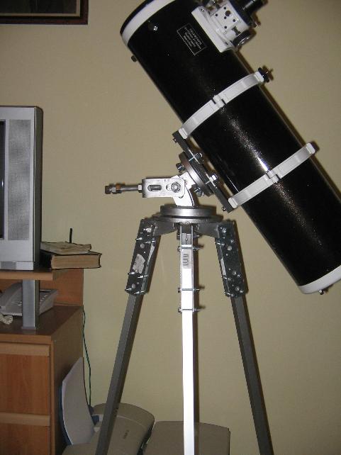

Având în vedere cele constatate de mine și sfaturile voastre, vă mulțumesc pentru asta, și având greutatea excesivă ( efectiv simți coloana nasol când o cari pe scări) m-am decis să folosesc numai hubul și flanșele de sus ca și montură alt-azimutală și să pun picioare de DurAl. Am anticipat asta și pot să spun că nu a fost deloc o surpriză. Am făcut construcția cu axele așa pentru că a fost mai mult pe degeaba și a trebuit să fac compromisuri. Știu foarte bine că trebuie să fie portabilă, ușor manevabilă și pentru telescoape mari, diametre mari de axe. Asta e, calul de dar nu se caută la dinți. În continuare pentru monuta alt-azimutală îmi iau un newton de 150 mm parabolizată sky-watcher. Poze de jos poate fi exemplificativă. La aceea pun picioare de dur-al.

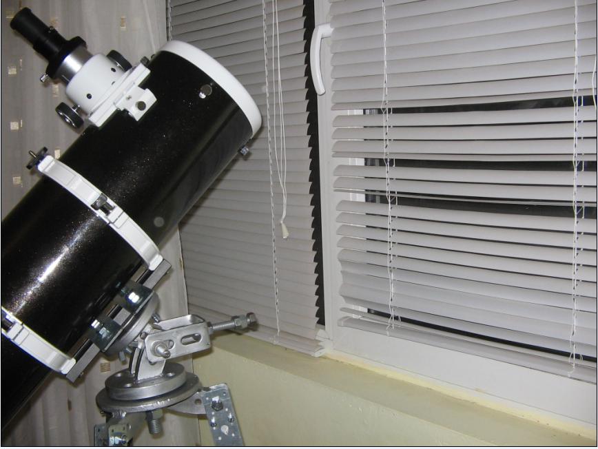

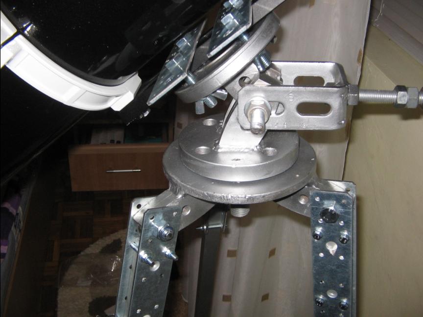

Acum rezultatele finale. Cred că a meritat. Rămâne să îmi dau seama cum să prin aparatul foto compact Canon și să prind cer senin.

Tub optic SKYWATCHER BLACKDIAMOND150/750 (F5);focuser Crayford 2" + adaptor 1,25"; ocular super 10mm 1.25";ocular super 25mm 1.25"; luneta cautatoare 6x30, trepied homemade.
