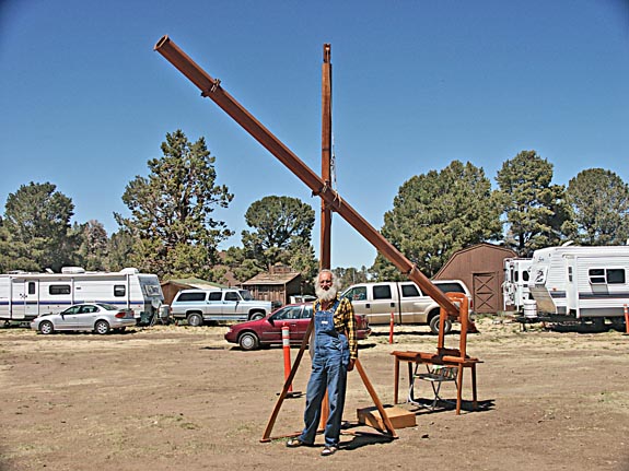

Pentru un obiectiv acromat nu exista substitut care sa-i rezolve problemele la fel cum o face focala lui nativa. Cineva care a inteles bine acest lucru este si Jack Eastman pe care il puteti vedea in imaginea de mai jos alaturi de acromatul lui de 6" cu obiectiv Clark.
Daca luneta 120/1000 e lunga ... lunga..., atunci luneta lui Jack cum mai e???

Si ce vede Jack cu prajina de 4m?? Vede micro craterele (impunsaturile ) de pe Plato cate vad eu cu un Cass 250mm de 1m lungime . Nu cred si atunci la ce folos asemenea extravaganta ? doar obsesia fetisizari unui tip de instrument (refractor ) + lung

@ Domnul Zoth
zoth a scris:
Eee...eu mai stiu pe cineva care a inteles acest lucru de mult timp. Very Happy
Iata in poza de mai jos despre cine este vorba :
