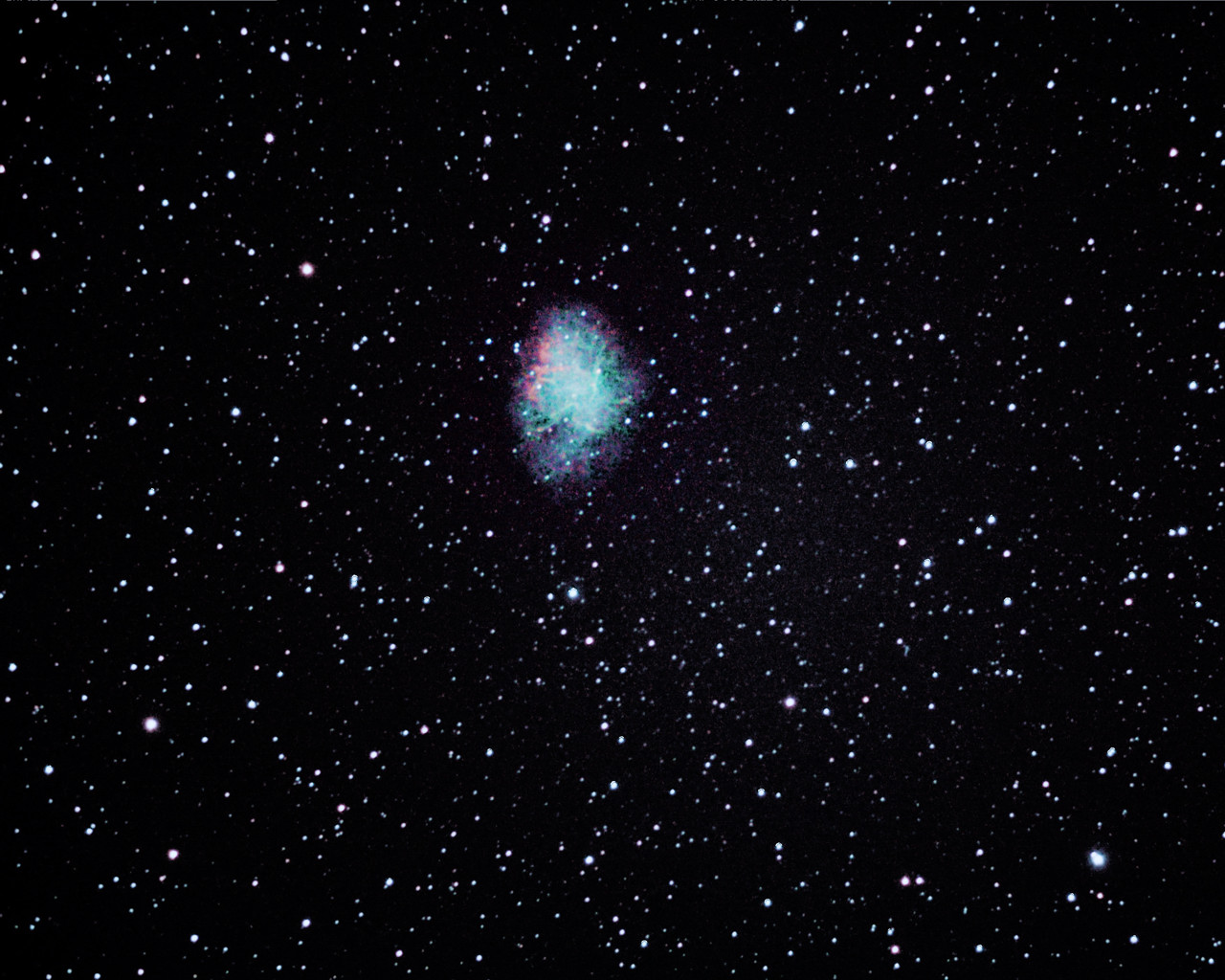

În acest weekend am avut ca țintă M1. Din păcate optica de ghidaj s-a aburit în doi timpi și trei mișcări, așa că am fost silit să fotgrafiez neghidat. Asta, bineînțeles, pînă s-a umplut de rouă și placa corectoare a SCT-ului. Totuși, un parasolar generos, confecționat dintr-o saltea izopren mi-a mai dat un răgaz de o oră pînă cînd optica a devenit inutilizabilă. Partea haioasă a fost că după ce am dus în casă tot calabalîcul, am constatat cu uimire că era plin de rouă și corectorul de planeitate, care s-a uscat mult mai greu, roua fiind depusă în spațiul dintre lentile.
Așa că am hotărît că pînă nu rezolv problema condensului, nu mai are rost să scot echipamentul. Iar rezolvarea va presupune încălzire pentru placa corectoare, pentru obiectivul opticii de ghidaj, dar și pentru corectorul de planeitate și eventualele filtre.
Una peste alta, chiar dacă aveam alt plan, am reușit totuși un total de 45 de minute de expunere:
SCT 8" + reducător/corector + Nikon D7000
45x60sec, ISO 800, 20 dark, procesat cu DSS
 Marime fisier:  350.73 kb
 Vizualizat:  de 5866 ori
Nikon D7000
mflorian
Data inscrierii: 01 Sep 2011
Mesaje: 473
Localitate: Tg Mures
MesajTrimis: 24 Oct 2012 09:04 Download mesaj
Am primit o sugestie discretă să re-evaluez imaginea de mai sus, în privința procesării. Și este perfect justificată observația, deoarece, cînd am privit mai cu atenție, am putut observa artefacte urîte la stelele mai luminoase. M-am lăsat furat de setările agresive, deoarece voiam să recuperez ultimele cadre, care au fost estompate destul de serios de condens și astfel am alterat informația din cadrele trase corect. O ilustrare a cugetării "scump la tărîțe și ieftin la făină".
Așa că am reluat toată procesarea de la zero:
 Marime fisier:  373.61 kb
 Vizualizat:  de 5763 ori
Nikon D7000
