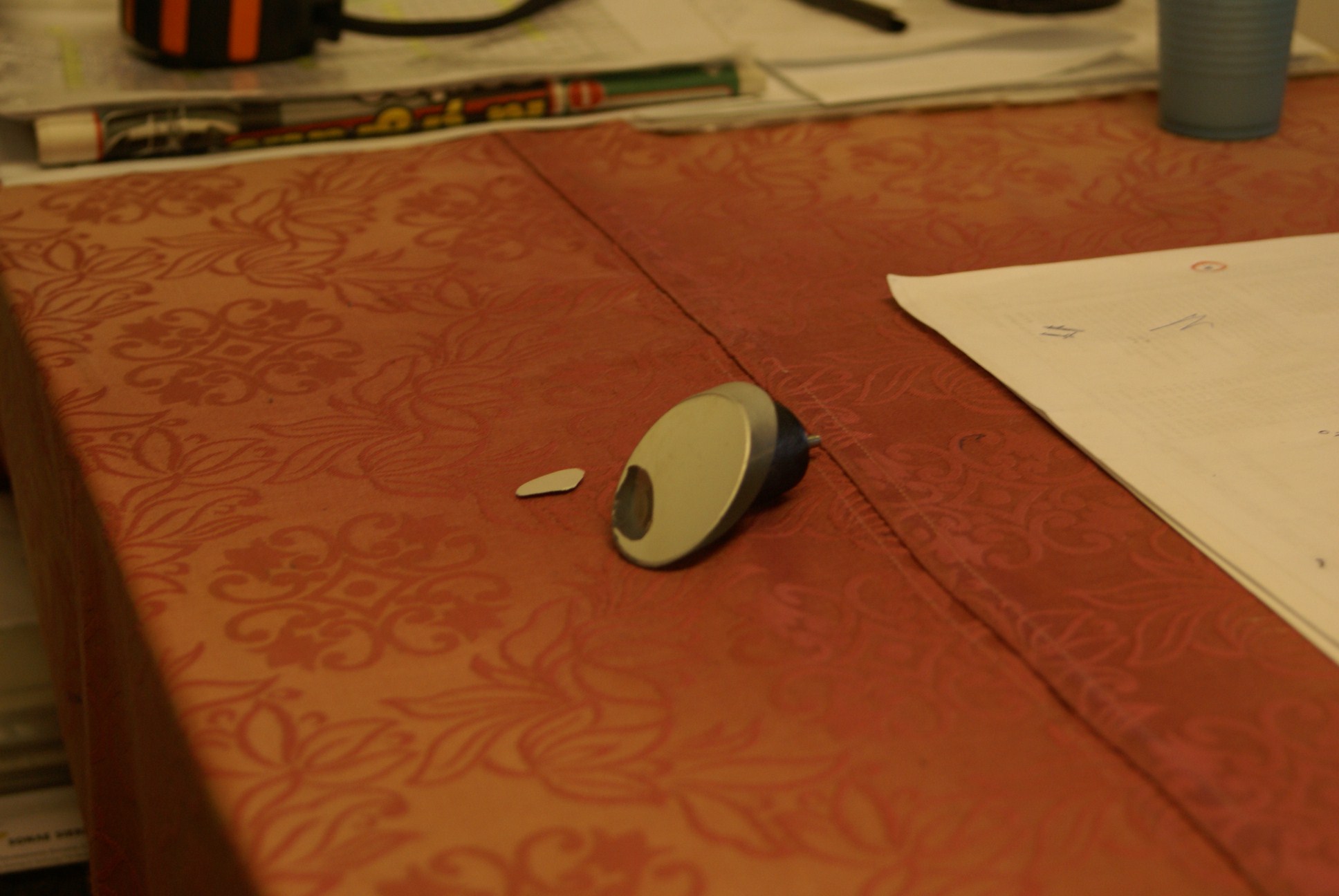

Multumesc tuturor pentru urari ,deocamdată mă uit așa prin el ,până cumpăr altă secundară ,am scris la începutul topicului că secundara a ajuns spartă Sad ,am lipit eu ciobul ăla la loc dar în anumite poziții apare o dublură a imaginii
O întrebare: e obligatoriu să iau o oglinda identică la dimensiuni? dacă nu ,care ar fi limita minimă și maximă pentru axa mică și cea mare ,ma gândesc că poate găsesc pe la rubrica bazar ceva

oglinda secundara poti folosi 40-55 axa mica . la 55mm pt astro foto DSO cu DSRL.
35mm pt planete ,stele duble roiuri.

..deocamdată mă uit așa prin el ,până cumpăr altă secundară ,am scris la începutul topicului că secundara a ajuns spartă Sad ,am lipit eu ciobul ăla la loc dar în anumite poziții apare o dublură a imaginii
Cum nu cred ca ai cum sa lipest perfect plan cu restul, mai bine lasi ciobul nelipit, o sa ai o scadere de luminozitate dar macar nu cred ca o sa mai ai dubluri, eventual dai cu un marker negru pe zona ciobita sa nu reflecte bucata de sticla ramasa.

valy ,deja e târziu ,am lipit oglinda cu superglue, poate ar fi o soluție să inegresc bucata aia,

Oglinda secundara: iti trebuie o alta oglinda, nu merge carpita

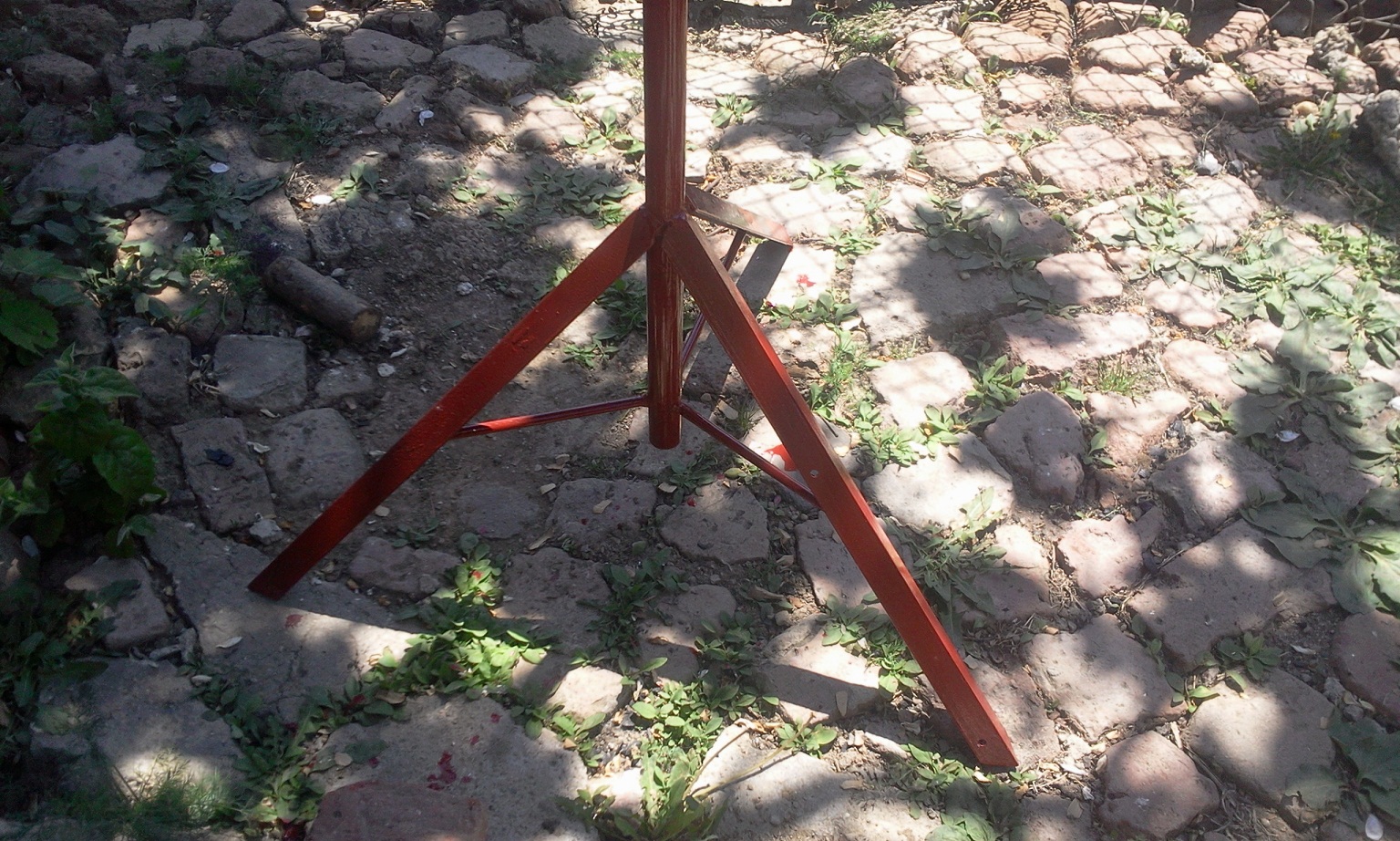

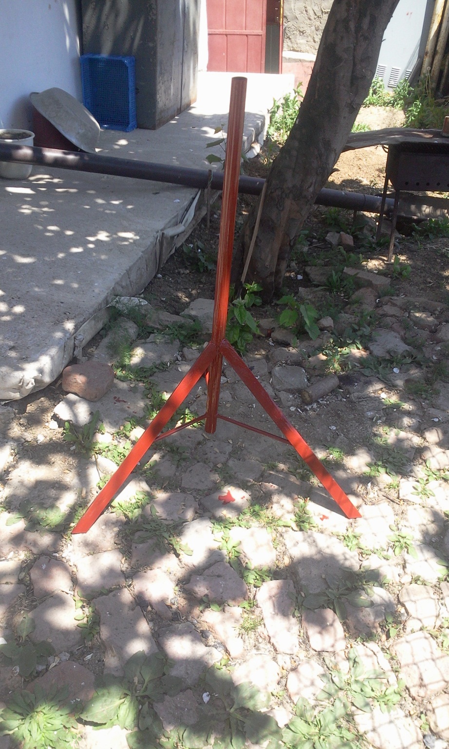

tudorandu, poti, te rog, sa imi explici mai detaliat cum ai procedat cu T-ul de pe teava? adica cu toate piulitele alea.... Question

iata trepiedul meu Cool
sper ca nu o iei ca pe o copie, eu doar iti multumesc pentru inspiratie Smile

Draga Alex,
Sper sa nu fi suparat pe mine dupa atatea apostrofari. Sunt insa meritorii efortul si perseverenta ta. S-ar putea pana la urma sa iasa ceva bun din asta.
Doua intrebari/sugestii.
1. Parca ziceai ca faci un Dobson. La ce-ti trebuie trepiedul asta?
2. La cum arata, este foarte (extrem) de fragil pentru orice telescop ai vrea sa pui pe el. Inteleg ca vrei unul de 200 mm. Este ca o scobitoare, relativ la ce vrei sa faci.
Monturile TREBUIE sa fie EXTREM de stabile. Altfel, orice vei vrea sa vezi va fi un permanent tremurici la magnificatiile uzuale din astronomie.
Ca exercitiu de vointa si dorinta de a face ceva, e bun. Ca element functional, e inutilizabil.
Regandeste totul la modul serios si incearca (te sfatuiesc asta inca odata) sa te documentezi bine inainte sa faci ceva. Parerea mea este ca esti (inca) superficial. Pun asta pe seama varstei, dar atentie, pe fundamentele de acum se cladeste caracterul de maine. Daca fundatia este slaba, constructia se va darama curand sau va fi subreda.
Ti-o spune un om care a fost pe acolo pe unde esti tu.
Spor la treaba.
alex1209
Data inscrierii: 03 Feb 2012
Mesaje: 617
MesajTrimis: 01 Mai 2012 20:40 Download mesaj
Pai, uite cum m-am gandit jimao:
1. Trepiedul il voi tine la tara, astfel incat, atunci cand transport telescopul, montura dobson ramane acasa, imi ia ceva timp sa o demontez(nu am facut-o dupa cerinte asa cum trebuie, dar este o montura dobson in final) si voi transporta doar tubul optic. Smile
2.Este foarte stabil, sudat de tatal meu, nu de mine, care inca nu am invatat sa folosesc destul de bine aparatul de sudura. Are o greutate pe masura viitorului tub optic si garantez ca tine peste 12kg.
Superficial Laughing iti dau drepate, dar doar putin, nu sunt prea superficial.
