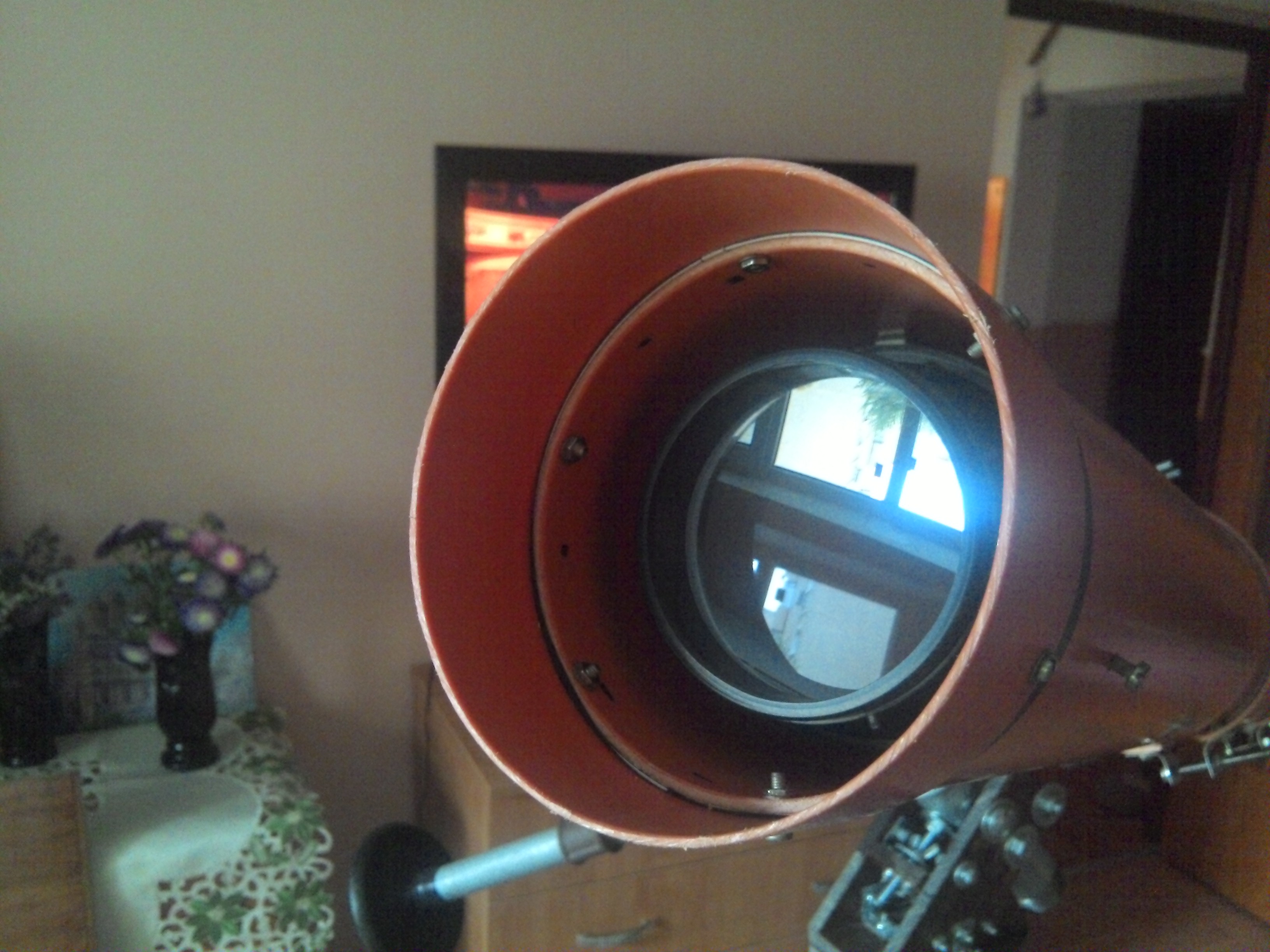

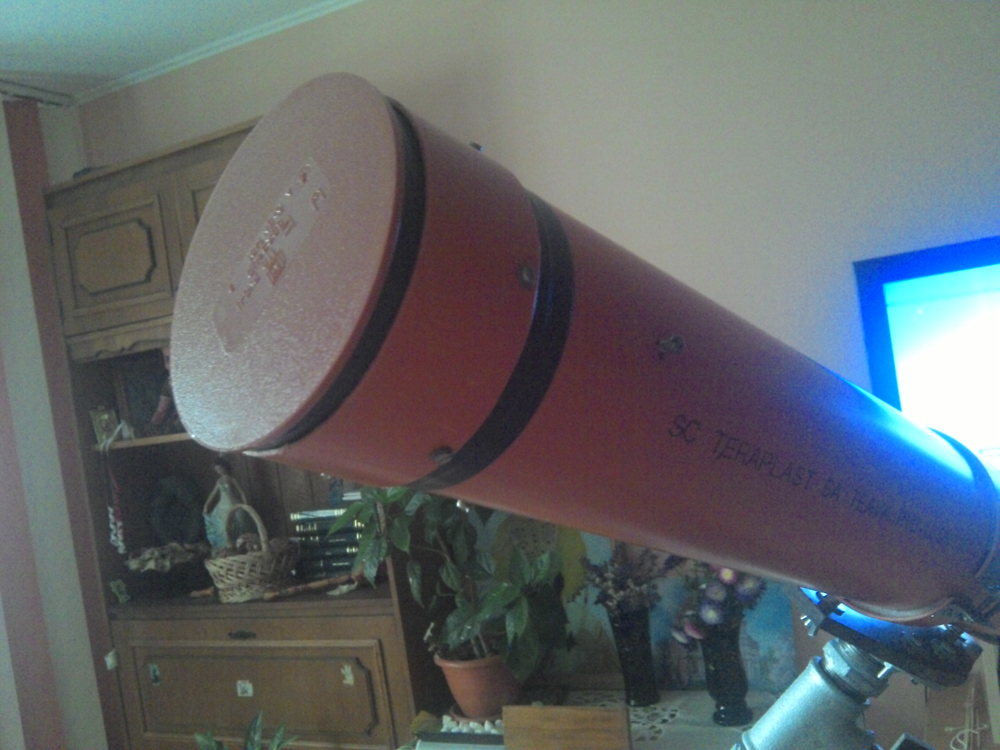

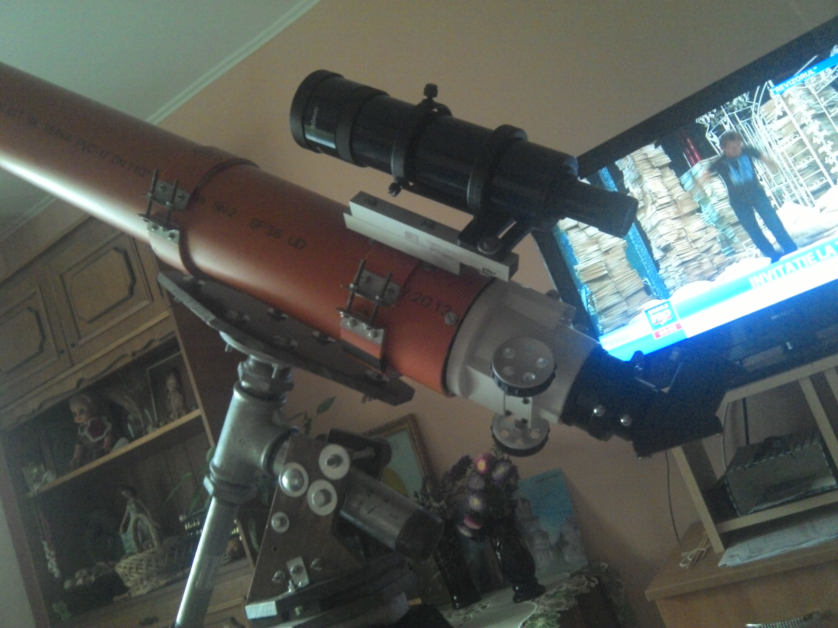

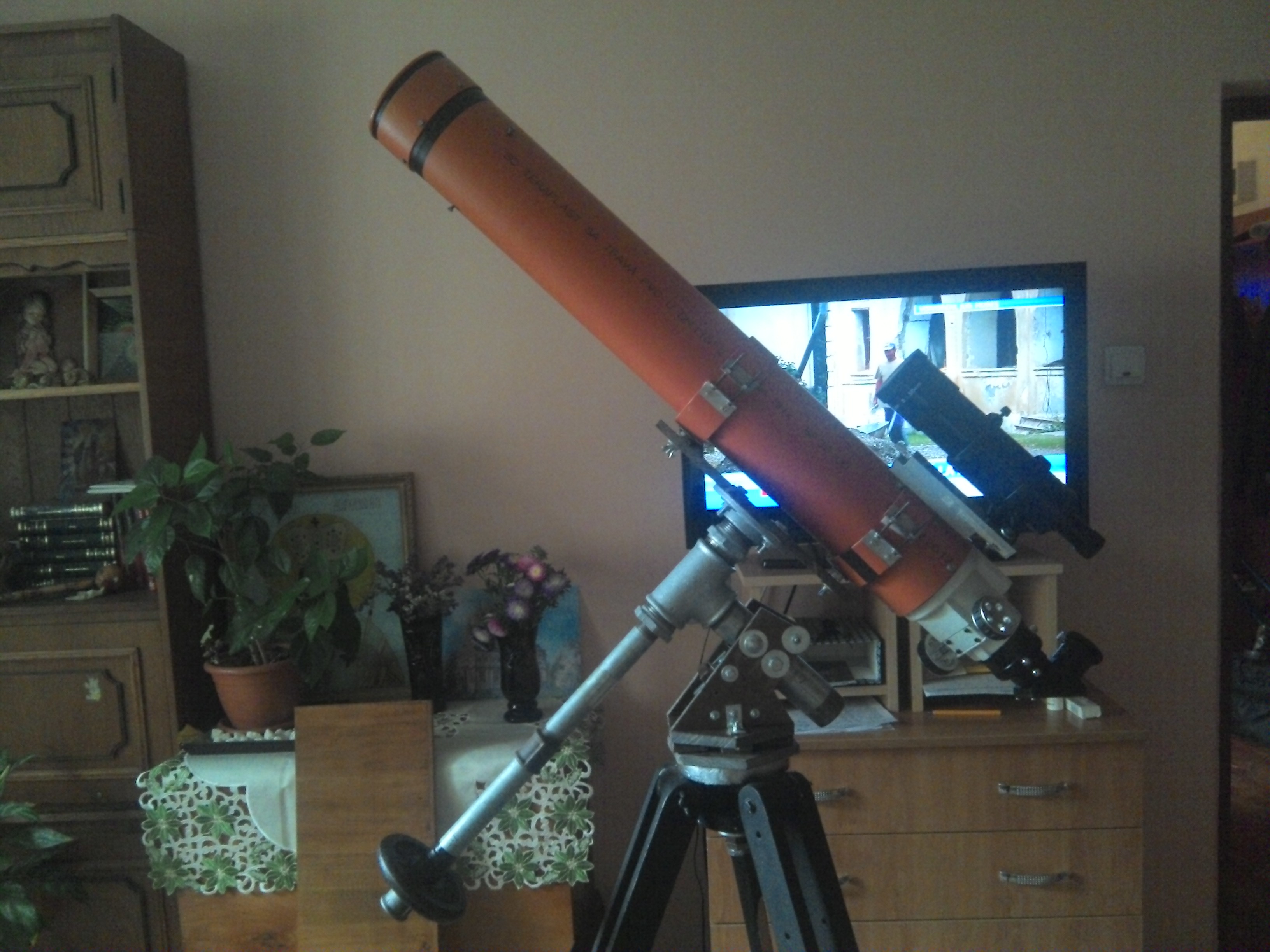

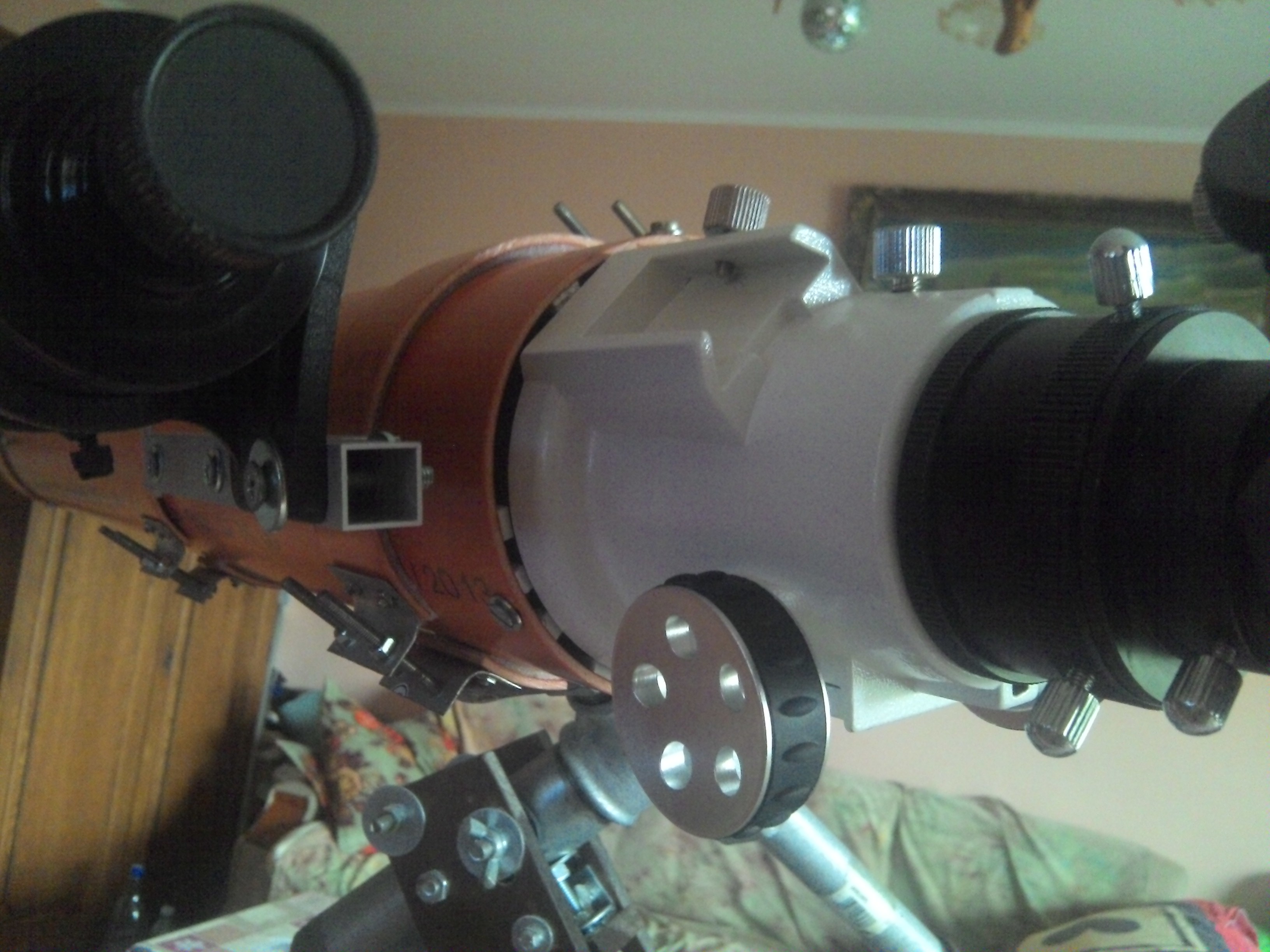

Luneta am modificat-o de la zero. Si arata foarte estetic fata de tubul de carton.
Tubul pvc are diametrul de 110mm, focuserul cumparat care mi-a usurat observatiile, suportul fix al cautatorului prins direct de tub facut din 2 patrate de aluminiu.
Ce mai am de facut?:
Sa cumpar un tub spray vopsea neagra mata, sa confectionez 3 diafragme apoi vopsit intreg interiorul tubului(dupa smirgheluire).
Un suport si pentru luneta cautatoare facuta de mine care sa vina prinsa pe tubul optic si de asemenea vopsita cu negru mat pe interior.

Felicitari si de la mine Alex !
Suplimentar vin cu 3 observatii:
- prima e de natura estetica: era mai fain daca finisai pe smirghel capetele taiate ale tubului si parasolarului. Materialul asta se prelucreaza foarte bine si usor.
Urmatoarele doua sunt de natura functionala:
- am vazut ca tubul portocular de la focuserul pe care l-ai cumparat a fost taiat stramb in partea dinspre obiectiv. E bine sa stii ca intrarea tubului portocular joaca si rol de diafragma iar daca nu e perfect circular iti pot aparea produse urate de difractie. Pe masura ce acumulezi ore petrecute la ocular, ochiul tau va fi din ce in ce mai deranjat de aceste produse.
- ultima observatie tine de spatiul care se vede intre tubul lunetei si montura obiectivului.
Este necesar sa obturezi zona respectiva. Lumina nefocalizata care poate intra pe acolo iti va degrada imaginea la ocular.
Spor!

Va multumesc pentru felicitari. Smile
@Teo: da, tubul merita un obiectiv pe masura si i s-ar potrivi perfect un obiectiv de 100mm de la astrovest. Very Happy Asta mai tarziu.
@ zoth: gaurile dintre tub si obiectiv o sa le acopar. Partea taiata a focuserului am lipit-o cu epoxy metal de la bison si m-a surprins cat de bine lipeste. Este lipit drept. Smile
In urmatoarele zile ii voi face diafragmele si ii voi da cu vopsea.
