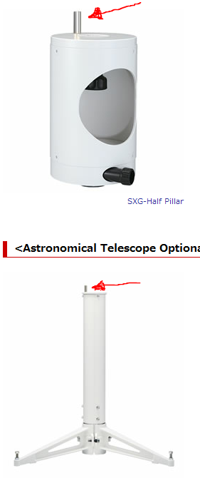

Cmatei, ma refer la pinul din fotografia atasata. Se vede mai bine pe half-pillar.

@dragos.n: stiu la ce pin te referi, eu i-am zis acelei piese din varful pierului "talpa", poate neinspirat. Si aici, ea este fixata rigid de pier cu 3 surubele Smile "Suruboiul" lui Mihai e cel negru din interiorul pier-ului in poza ta, ala trebuie slabit. EDIT: aparent nu mai pot incarca poze sa marchez "talpa" la montura lui Mihai.

Pinul ala care e indicat cu sageata. De obicei, prin talpa se intelege ceva care vine in jos, si asta ar fi la baza monturii. Evident, e doar o problema de exprimare.
Cele trei suruburi, care prind placa superioara a stalpului de tubul lui, probabil ca sunt slabite, si trebuie eventual date alte gauri, si filetate.
