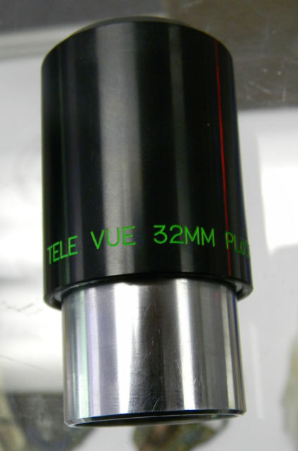

am dat peste un ocular,dar nu stiu ce model este . poate stie cineva (foto) v

MesajTrimis: 18 Iul 2012 09:44 Download mesaj
mihai a scris:
Scrie pe el: televue plossl 32mm.

MesajTrimis: 18 Iul 2012 14:21 Download mesaj
ok, asta se vede, dar model,serie,etc. am dat google si modelele tv 32 sunt mult diferite de tubul asta poate este mai vechi, nu stiu cum arata seriile mai vechi. este 1.25
