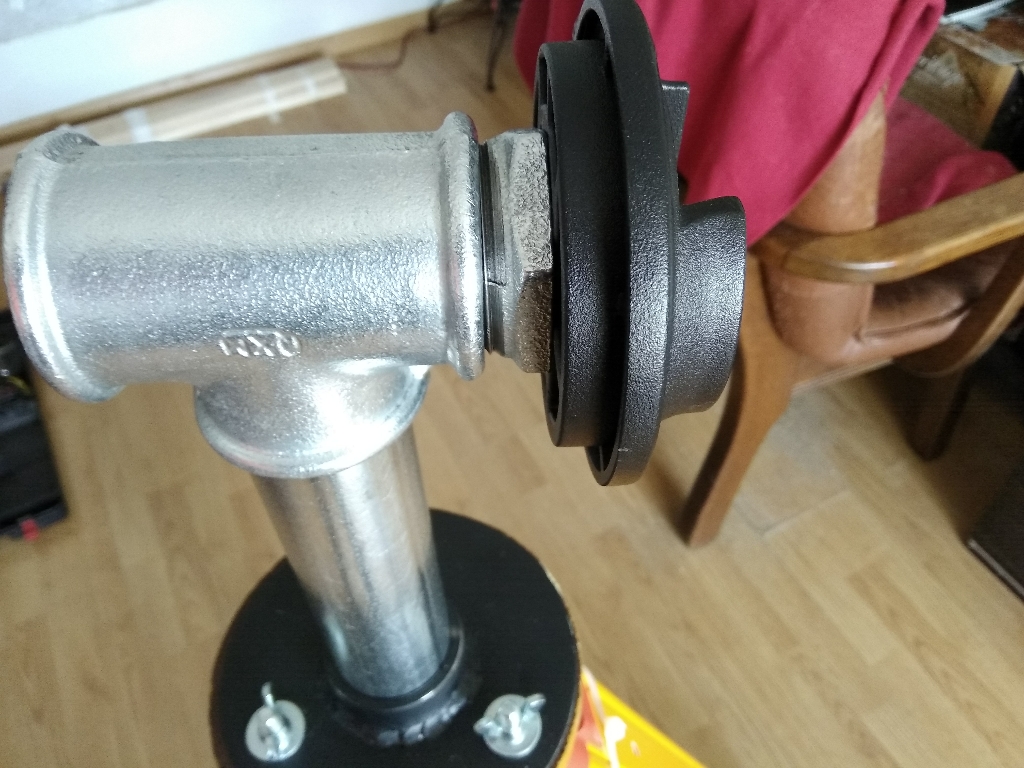

Am modificat partea de altitudine a monturii:
- inainte de modificare: clema/hub + capac + niplu - > teu
- dupa modificare: clema/hub + dop -> teu
Deci am renuntat la capac si niplu si am folosit doar un dop.
Avantaje: dupa ce am castigat cam 550 grame la greutate, acum axa de altitudine merge si mai usor, dar fara sa fie inca nevoie de sistem de franare.
Oricum, nu la altitudine era problema, aia mergea foarte, foarte bine si inainte; eu cu azimutul aveam o problema, fara contragreutate mergea tare greu. Si aceasta axa pare sa mearga putin mai usor acum, insa proba pe teren va fi concludenta.
Acum, sa-mi cumpar maine inca un dop, sa am in ce infileta teava (pt.contragreutate sau doar pentru maner, dupa caz).
Probabil pentru instrumente mai lungi nu e ok, fiind prea aproape de trepied/de picioarele trepiedului. Dar Heritage-ul e destul de mic...
Clema/hubul stiu foarte bine ca ma ajuta mult la echilibrare. Dar tot o sa incerc odata fara hub, cu placuta si suruburi de fixare a telescopului.
