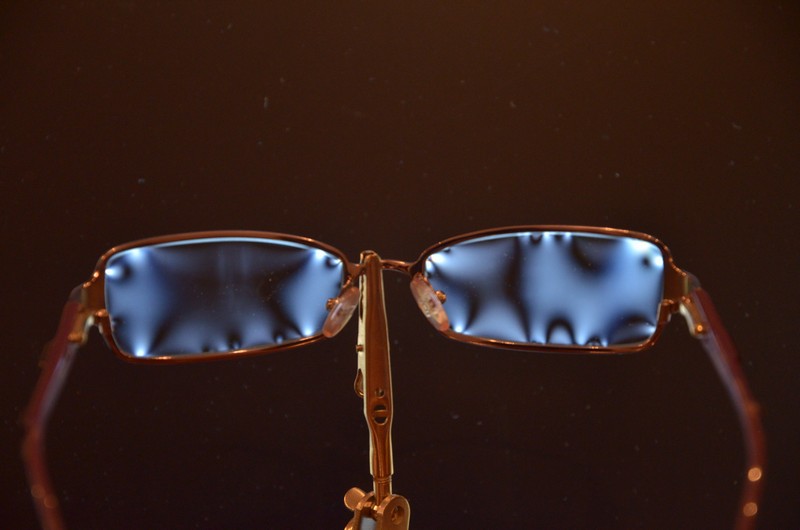

Dacă vă este de folos, o metodă foarte simplă de vizualizare a tensiunilor din materiale transparente: obiectul este plasat în fața unui ecran LCD (care emite lumină polarizată) și este fotografiat cu un filtru de polarizare circulară pus pe obiectivul aparatului foto.
Imaginile obținute arată cam așa:
 Marime fisier:  43.1 kb
 Vizualizat:  de 7978 ori
 Marime fisier:  45.74 kb
Mesaje: 3769
MesajTrimis: 09 Noi 2011 23:34 Download mesaj
Da buna ideea cu monitorul Smile nu m-am gandit la asta. lumina data de "Prisma " Frenel trece prin cele 2 filtre polarizante neicrucisate iar intre ele cristalele .
