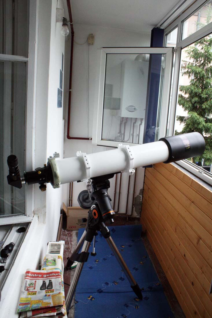

Pana la urma am cumparat un telescop fabricat de GPU Optical.
Este un instrument second-hand - de fapt chiar instrumentul personal al lui Gyulai Pal. Din cate am inteles de la el, l-a vandut deoarece dorea sa isi construiasca unul mai mare. Daca as fi dorit musai un instrument nou el m-ar fi directionat catre CFF - cu care colaboreaza.
Refractorul este un APO cu diametrul de 140mm si distanta focala de cca 1200mm. Obiectivul are lentilele separate cu ulei.
Am avut noroc sa descopar un anunt pe un site de licitatii si dupa multe discutii foarte interesante cu dl. Gyulai Pal, m-am hotarat sa il cumpar. Am spus noroc, pentru ca pe langa faptul ca m-am incadrat oarecum in bugetul propus, instrumentul este mult mai mare - 140mm si nu in ultimul rand provine de la o persoana de incredere. Dl Gyulai Pal s-a dovedit a fi foarte amabil si cu mult simt al umorului. Cand a aflat ca sunt din Romania m-a invitat la Budapesta pentru a supune impreuna instrumentul la orice teste si masuratori as fi dorit, insa desi mi-as fi dorit aceasta experienta nu am putut sa plec acolo. Dar modul dumnealui de a aborda chestiunea mi-a inspirat multa incredere, astfel ca i-am facut o plata electronica si am primit luneta prin curier.
Instrumentul beneficiaza de aceleasi garantii precum unul nou.
Instrumentul arata impecabil, nu are nici macar o zgarietura. Pe obiectiv sunt cateva pete de condensare. Focuserul este un feather touch si functioneaza minunat.
Singura problema este cu greutatea - cantareste vreo 13kg. Cu tot cu accesorii ma apropii serios de limitele CGEM-ului meu.
Am facut cateva teste sumare cu el, care mi-au lasat niste prime impresii foarte frumoase, dar poate e mai bine sa scriu despre asta in alta sectiune decat in cea de achizitie de instrumente.
Atasez si poze.

S-o stapanesti sanatos. Flansa spate e cumva de la TOA-130?

Faina jucarie.
Asteptam o analiza in detaliu Smile
Mai ales pentru optica.
