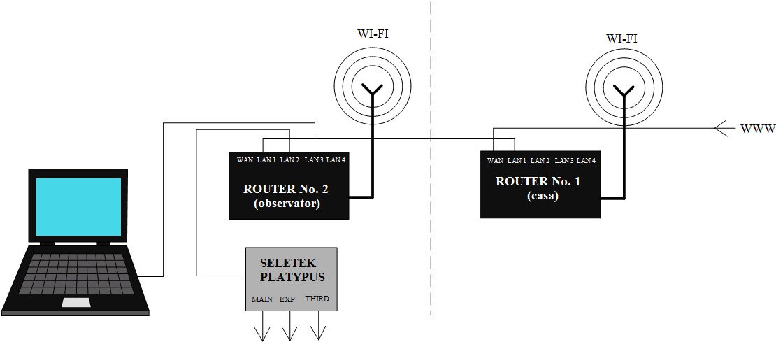

Intr-o sesiune remote de acum cateva zile, am reusit sa configuram IP-ul acestuia precum si routerele care formeaza reteaua mea locala, astfel incat sa pot accesa SELTEK-ul de la distanta (de pe orice calculator din reteaua locala momentan) si prin intermediul sau (el fiind un controler) sa actionez prin functia Pin-by-Pin, pana la 8 relee.
Am zis ca momentan nu pot sa fac asta decat din reteaua locala fiindca felul in care sunt puse cele 2 routere nu permite maparea adresei de IP de la SELETEK peste primul router (in primul rand nu am IP fix acasa si in al doilea rand WAN-ul (world area network) nu e conectat direct la routerul din observator. Am facut 2 scheme ca sa intelegeti cum e acum si cum va trebui sa fie dupa ce fac si IP-ul fix de la furnizorul de internet.
 Marime fisier:  71.46 kb
 Vizualizat:  de 6567 ori
 Marime fisier:  72.13 kb

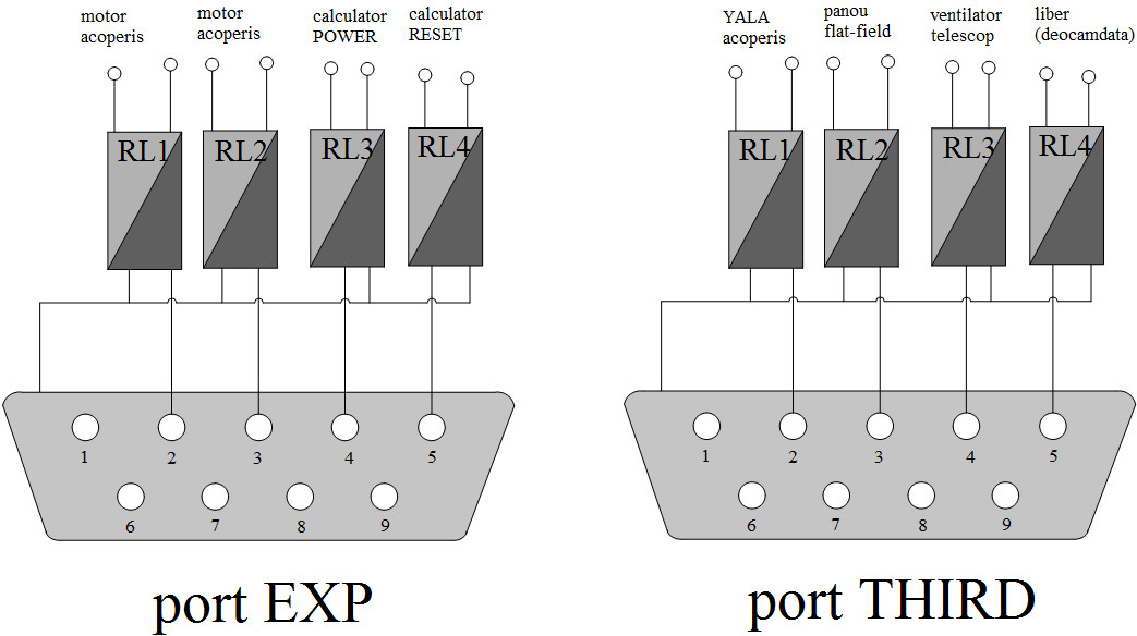

Cele 8 relee de care vorbeam mai devreme vor fi conectate la urmatoarele echipamente:
- intrerupator general motor acoperis
- comutator in impuls pentru deschidere acoperis
- POWER calculator
- RESTART calculator
- o yala electromecanica pentru acoperis
- panoul de flat-field
- ventilator telescop
- un releu (inca) liber
Acestea sunt releele conectate la SELETEK. Nu trebuie uitate cele ce vor fi actionate de statia meteo si care au fost figurate in schema bloc a automatizarii cateva pagini mai inainte.

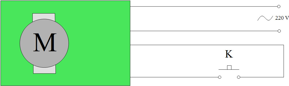

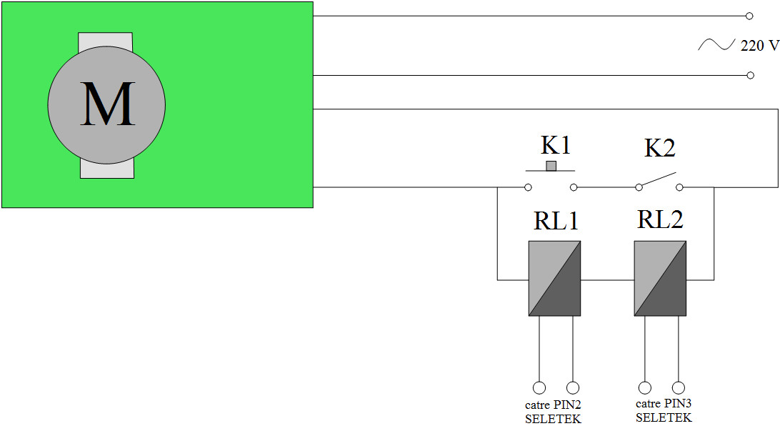

(1) Primul din ele imi produce secventa de deschidere a acoperisului – imi inchide un buton virtual din Pin-by-Pin (pinul 2) care actioneaza un releu ce da voie curentului sa ajunga la motorul acoperisului dupa care imi inchide in mod “impuls” un al doilea pin (pinul 3) care da semnalul de deschidere a acoperisului catre motorul de poarta de garaj.
(2) Al doilea script face ceva in plus – in momentul apelarii sale (care acum se face prin dublu-clic, dar ulterior se va integra in sistemul care-l va apela automat in caz de necesitate) face prima data parcarea telescopului, asteapta 30 sec. ca acesta sa ajunga la locul de parcare, da impuls la pinul 3 sa inchida acoperisul, asteapta 35 de sec ca acesta sa se inchida si apoi inchide pinul 2 care e contactul general. Prin acest dublu-control se evita deschiderea accidentala a acoperisului atunci cand nu trebuie.
In felul acesta, am ajuns foarte aproape de un punct important – actionarea acoperisului remote si controlul sau in caz de urgenta.

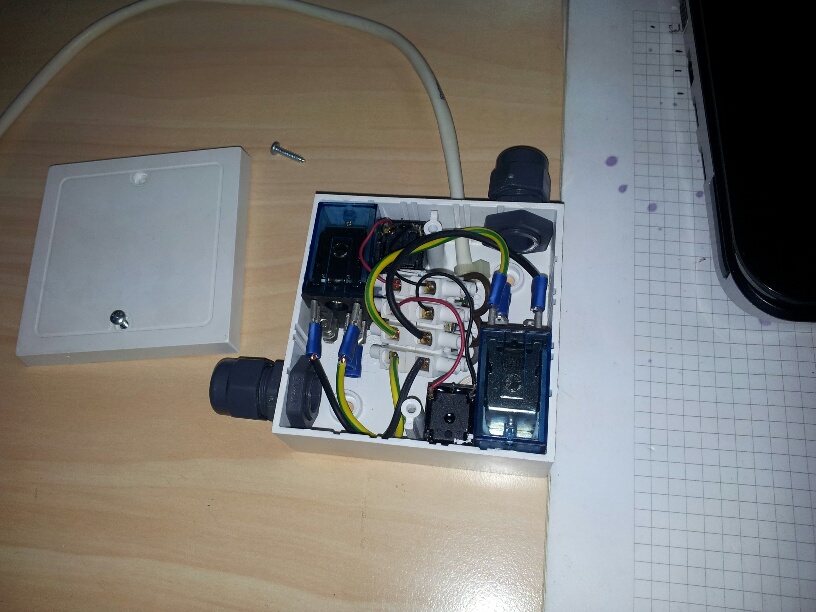

Ce am facut azi a fost sa creez fizic primul grup de 4 relee pe care le-am introdus intr-o cutie, le-am legat la o mufa DB9 si apoi le-am legat la SELETEK, unde mai apoi le-am si probat – merg perfect (a) si am re-facut conexiunile de la motor astfel incat sa am posibilitatea sa deschid acoperisul si in mod manual, apasand pe butoane, faca ca SELETEK-ul sa fie activ sau pornit, atunci cand vreau sa fac teste sau atunci cand vreau sa deschid acoperisul fara ca sistemul sa fie pornit.
Maine voi face legaturile intre relee si motorul acoperisului si practic partea asta va fi incheiata.
Ramane sa cumpar relee si pentru al treilea port de comanda al SELETEK-ului (primul e folosit exclusiv pentru actionarea focuserului) si sa trag firele pana la dispozitivele enumerate inainte.
 Marime fisier:  38.49 kb
 Vizualizat:  de 6560 ori
 Marime fisier:  65.08 kb
 Marime fisier:  114.04 kb
CUTIA CU RELEE
 Marime fisier:  156.9 kb

Routerul din observator văd că este pus în LAN, trebuie configurat ca repeater ca să ai aceeași clasă de IP în amândouă. Nu știu dacă ai nevoie neapărat de IP static dela ISP (e scump), poți merge și pe dinamic, dacă router-ul tău din casă legat la WAN îl programezi să facă port forwarding (adresele pc-ului și seletek-ului le poți pune în DMZ). Toate routerele noi au posibilitatea de administrare dela distanță prin internet și dacă știi adresa IP e simplu de modificat când este cazul. Cel mai bine e să faci rost de un Linksys și să instalezi un firmware Tomato (e bazat pe linux) care îți permite configurarea routerului cum dorești. Dacă vin cei de la Romtelecom cu IP static îți bagă pe gât router-ul lor Cisco.

Nu stiu ce port foloseste SELETEK, dar sunt sigur ca vei avea ip-ul vizibil pe internet si unu singur, static sau dinamic. Iarasi daca in afara de tine mai trebuie sa stie vre-un soft/script ip-ul... La Romtelecom, era 1-2 euro/luna ip-u' static. Mai poti incerca noip.com, dyn.com/dns, etc... Ce fac astea?
Iti ofera un subdomeniu, sau domeniu (daca doresti sa dai bani pe unu), 'legat' de ip-ul tau. Practic cu ajutorul unui program, ce verifica din pc-ul tau daca s-a schimbat ip-ul, si face propagarea DNS instant (aproape).
In loc de ip, poti accesa observatorul print-un subdomeniu, ex: sfgeorgeobservatory.ddns.org:port_catre_SELETEK .
Dezavantajul este ca trebuie sa ai un pc pornit si programul instalat, ca sa actualizezi ip-ul, nu tot timpul, dar cand nu merge stii ce sa faci... Very Happy

Salut Cristi, cea de a doua schema poate sa-ti creeze neplaceri daca seletek-ul nu are nici un fel de securitate. In functie de primul ruter ai putea sa faci un VPN pe el si apoi sa actionezi ce vrei tu la nivel hardware. In felul asta scapi si de vizitatori nepoftiti si iti maresti si posibilitatea de a actiona remote diverse dispozitive atat din observator cat si din casa. Mai mult daca IP-ul este dinamic te poti folosi de un Dynamic DNS si ai scapat de orice problema de IP fix. Oricum nu conteaza provider-ul prea mult ci echipamentul cu care te conectezi la ei.
In ceea ce priveste Arduino, exista un modul de ethernet care se potriveste atat la duo cat si la mega
cu care poti inlocui inclusiv seletek-ul daca ii adaugi i extensie de relee.
Ce spune Cubix nu e intru-totul adevarat in sensul faptului ca nu e nevoie de un calculator pornit. Routerele moderne stiu singure sa faca acest lucru.
Daca te hotarasti la VPN iti recomand cu caldura Cisco RV120W. Encriptie/VPN/accelerator hardware IPsec/Firewall. Daca vrei mai multe detalii despre VPN spune-mi.
@Erwin: Orice pui in DMZ trebuie sa aibe protectie pentru ca e expus direct in internet. Din punctul meu de vedere nu exista nimic mai bun decat un nat pentru protectie din exterior.

Dragii mei, va multumesc pentru raspunsuri. Oricum, sugestiile voastre trebuiesc analizate de Marian care s-a ocupat de ce inseamna configurari la reteaua mea (eu sunt novice in domeniul asta).
Stiu de modulele de ethernet pentru ARDUINO dar nu are nici un rost sa inlocuiesc SELETEK-ul cu ARDUINO cata vreme primul merge perfect, are interfata potrivita pentru comenzile si treaba pe care trebuie sa o faca si e un drum batatorit deja.
Daca as fi plecat de la zero cu automatizarea (fara SELETEK) si as fi avut mai multa idee despre programari (VB, C++, d-astea), automatizari si retelistica, probabil asa as fi facut. Trebuie sa tineti cont insa ca la toate cele trei domenii de mai inainte am plecat de la linia de start si tot ce fac acum este sa invat din mers. Am pus aici toate ideile si pasii urmati fiindca sunt problemele cu care m-am intalnit eu in calitate de incepator si poate fi util si altora care vor sa faca ceva similar. Trebuie tinut cont de un lucru insa: fiecare proiect de acest gen este unic si problemele sunt diferite de la caz la caz. Fiecare are anumite componente hard, anumite cerinte, anumite restrictii si nu o sa intalnim 2 proiecte identice.
