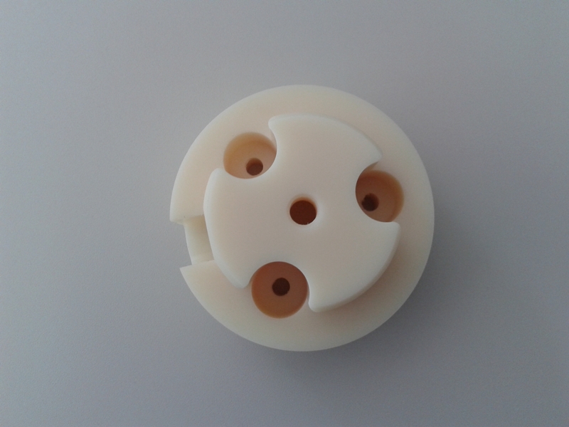

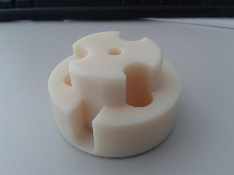

"azi" din 25iulie, o fost de fapt azi 1 august Mr. Green da' e bun si asa. Deci asta-i adaptorul, material PA:
pe partea de sus se aseaza montura Vixen Porta II (se strange cu 3 suruburi M6)
 Marime fisier:  253.18 kb
 Vizualizat:  de 6754 ori
pe partea asta vine montura EQ5. Se prinde printr-un filet M10
 Marime fisier:  252.02 kb
gaura centrala e cu filet M10, cele 3 gauri la 120grade sunt de trecere ptr surub M6 si cu lamaj ptr "capu' la surub"
 Marime fisier:  255.57 kb

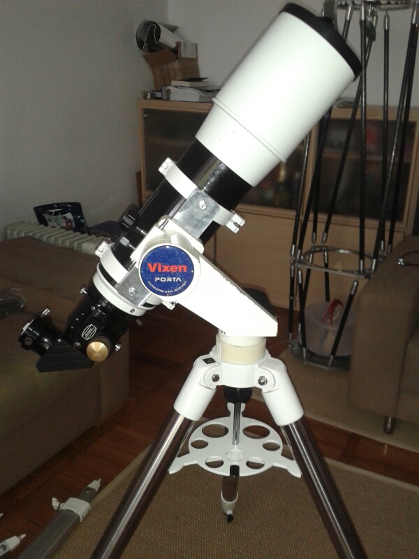

Poze cu luneta & montura & trepiedul asamblate pun dupa ce ajung acasa.
Poate se arata un pic de cer senin in weekendul asta sa scot "dihaniile" la cer (dihaniile = trussu de 300 si luneta de 120)
Le: poze cu montura pe trepied:
Vixen Porta II pe trepied EQ5 si luneta 120/600

Cu picioarele de la EQ5 nu mai tremura luneta, e mult mai rigida decat cu picoarele originale.
