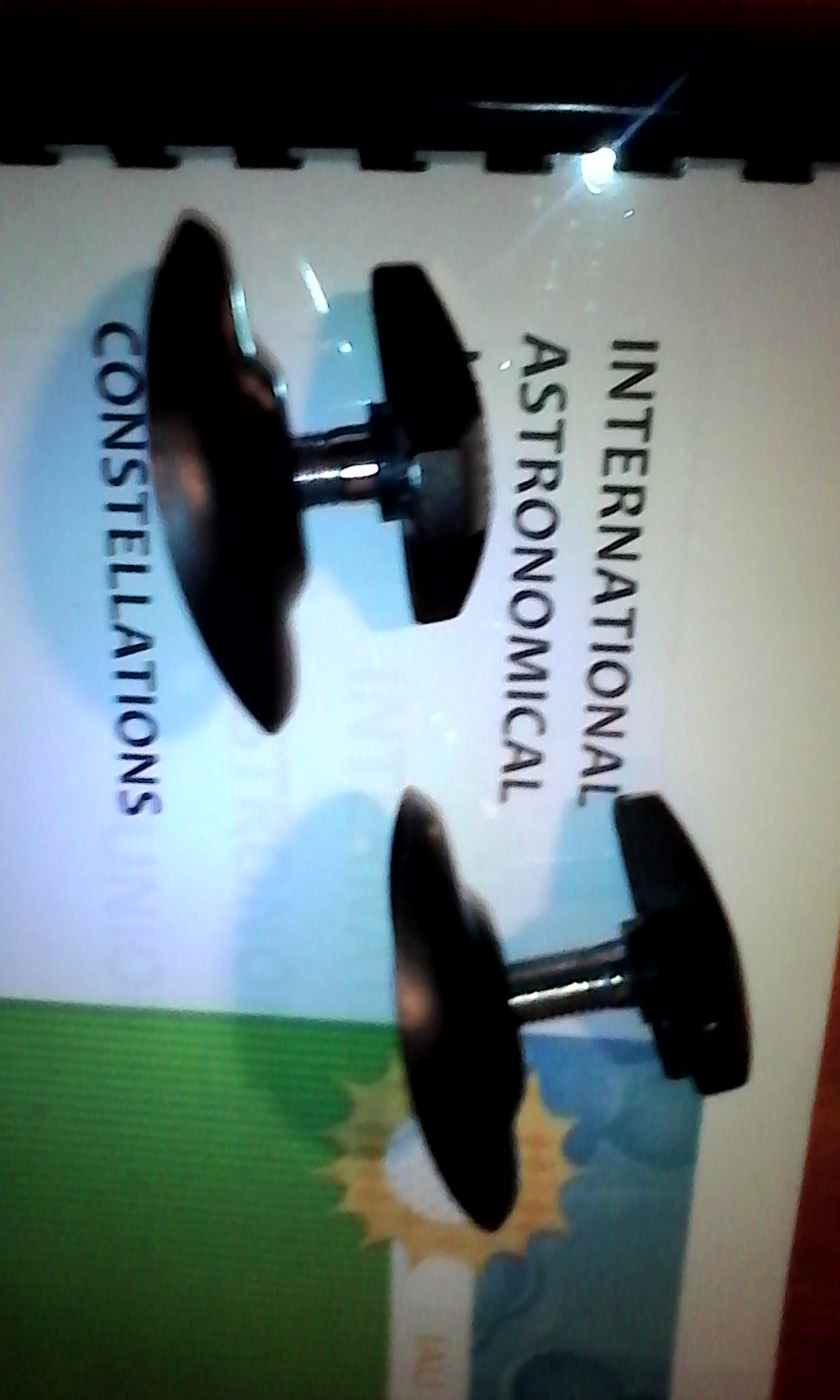

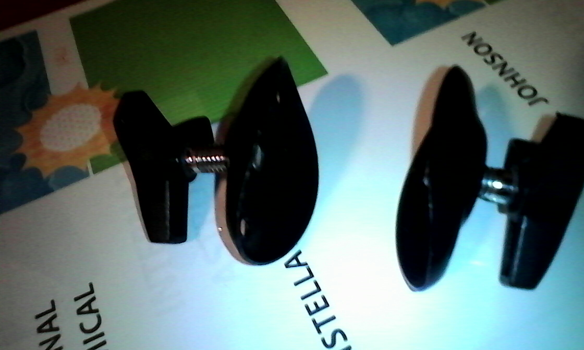

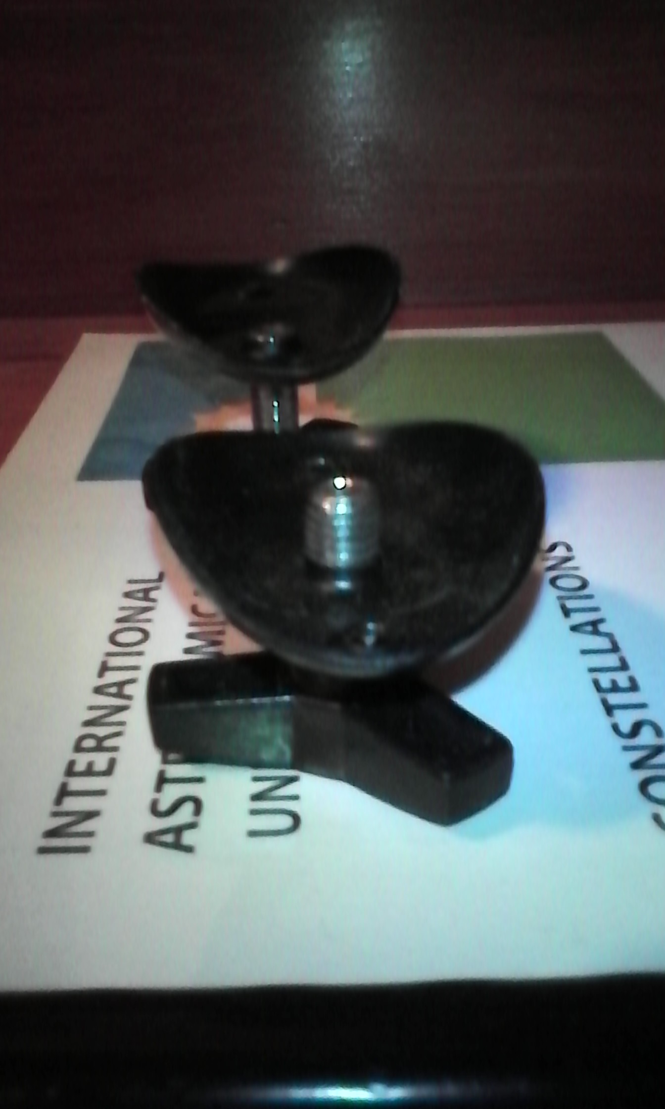

Aha, ok. Șuruburile sunt standardizate. Dacă ai măsurat cu un șubler și dă aproximativ 7mm s-ar putea să nu fie filet metric. Caută un M6 și un M8 standard și vezi dacă se potrivește, șurub și piuliță și dacă nu atunci e sigur imperial. Nu forța, trebuie să meargă ușor.

MesajTrimis: 18 Apr 2016 22:53 Download mesaj
Multumesc Erwin,
in cazul in care nu gaseste dl Mircea, o sa caut. Acum, suruburile o sa le folosesc alternativ, si la o luneta si la cealalta, iar dimensiunea am dat-o in cazul in care gaseste piulita aceea speciala, daca e vorba de cea de genul din poza de mai sus aplicata pe tubul lunetei.
Iar, daca nu, o sa improvizez ceva. merg cu surubul la Dedeman, si tot gasesc o piulita pe care sa o aplic. Trebuie sa mearga, e doar un surub si o piulita, nu "rocket science" Laughing

Din pacate nu gasesti asa ceva la Dedeman , de aceea se numesc piulite speciale.
Este important sa stim gaura din furca ce diametru are.
Fa te rog cum a zis Erwin , verifica cu suruburi de diametre cunoscute, pot sa-ti trimit si suruburile dar trebuie sa stim ca acestea trec prin gaurile furcii.

MesajTrimis: 19 Apr 2016 00:01 Download mesaj
Dl Mircea, 100% e de 8mm.
Problema e ca nu am un subler la mine, si masuratoarea am facut-o cu un liniar, unde m-a furat 1mm.
De data asta am masurat cu o mai mare atentie si surubul, si gaura din furca, si, intr-adevar, sunt 8mm. Raspuns final. Smile
Iar, pentru comparatie, acasa nu am suruburi mai mari de 5.8...

Diametrul șurubului de M8 este puțin mai mic de 8mm. Măsurătoarea fără șubler se face cu un echer gradat și o riglă. Așezi echerul pe masă lângă șurub și cu rigla pe șurub paralelă pe masă formezi vernierul șublerului improvizat. Pe scala echerului citești valoarea destul de precis pentru indentificarea unui șurub standard.

MesajTrimis: 19 Apr 2016 10:19 Download mesaj
Uite, ca la asta nu m-am gandit, dar, eu cred ca l-am masurat de data asta sigur, cu atat mai mult cu cat am masurat si gaura furcii unde intra surubul de 8mm.
Acum sunt la servici, dar, cand ajung acasa mai verific inca o data in varianta asta, dar, sigur e de 8 Cool

Mai poti sa-ti dai seama ce fel de surub este dupa pasul filetului. Pentru a determina pasul, masori distanta dintre 11 dinti si imparti la 10. Sau cat mai multi dinti (eroarea va fi mai mica), dar sa nu uiti sa numeri un dinte in plus cand calculezi (intre 11 dinti ai 10 pasi de filet).
Sunt mai multi pasi posibili (standardizati) la acelasi diametru nominal, dar din poze pare a fi filet "normal" (aka "coarse"). Astfel, daca e M8 cu pas mare (1.25 mm), ai 12.5 mm intre 10 pasi (11 dinti), sau exact 10 mm la 8 pasi (intre 9 dinti). In caz ca nu e filet metric (aka ISO), numaratoarea nu se va potrivi la fix. https://en.wikipedia.org/wiki/ISO_metric_screw_thread
Precum zice si Erwin, suruburile se fac cu un diametru la dinti un pic mai mic decat cel nominal (cu aprox. o zecime de mm), pentru a asigura o anumita toleranta. Doar filetele de precizie se fac foarte la fix.
Sau ia o piulita M8x1.25 si vezi daca merge usor pe filetul surubului.
Mai ceva, daca vezi inscriptionat ceva pe capul surubului de genul "5.8", acea inscriptie nu se refera la dimensiunea surubului, ci la rezistenta materialului. "5.8" = Class 5.8 - Low or medium carbon steel; cold worked
https://en.wikipedia.org/wiki/ASTM_F568M

MesajTrimis: 19 Apr 2016 21:06 Download mesaj
Jimmy2016
Foarte utile completarile colegilor.
Am gasit ''urechile'' de luneta, provin de la un tub de luneta 60x700 mm.
Suruburile care vor functiona drept axe orizontale sunt suruburi M8 pas normal.
Deoarece ''urechile'' si suruburile sunt gata imperechiate , era important sa stim daca suruburile se vor potrivi in gaurile furcii,raspunsul este ''da''.

MesajTrimis: 19 Apr 2016 22:27 Download mesaj
Wow, deja le-ati pus la Posta? Va multumesc mult, dl Mircea Smile Mi-ati facut o bucurie mare! Smile
Am mai verificat o data, asa cum am zis, si, intr-adevar, raspunsul e "da", sunt M8.
Ati adus o contributie importanta dl Mircea la luneta asta, si promit ca pentru asta o sa va fac mandru de observatiile mele cu ea... Smile

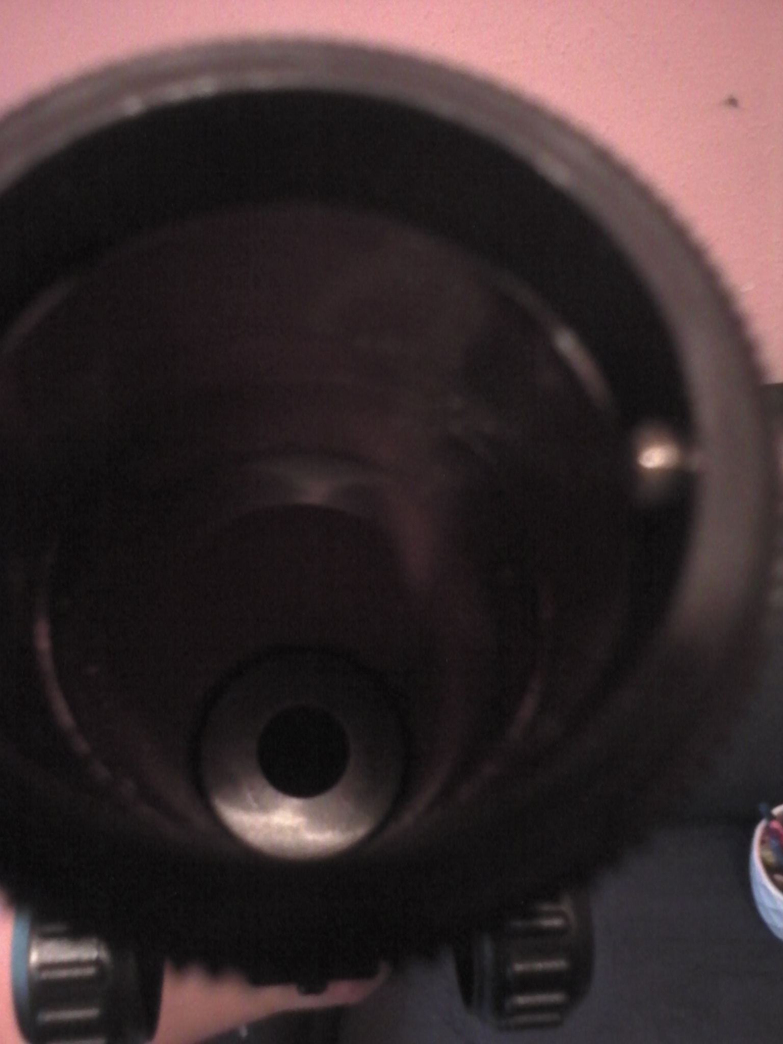

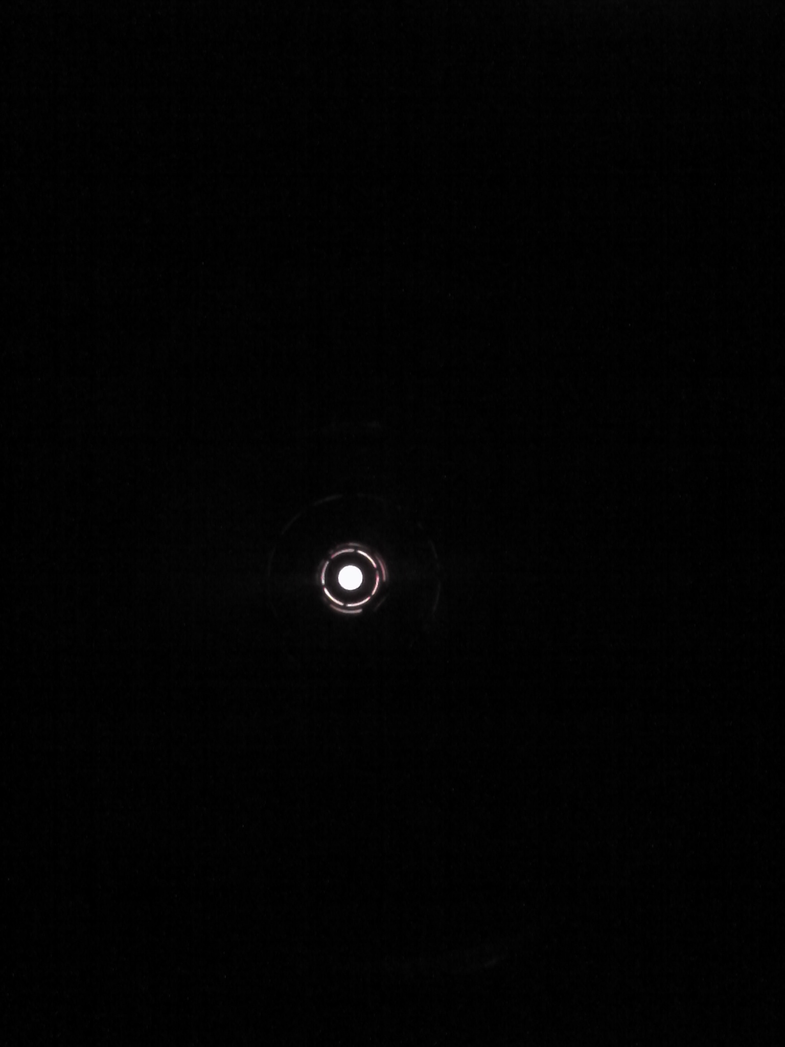

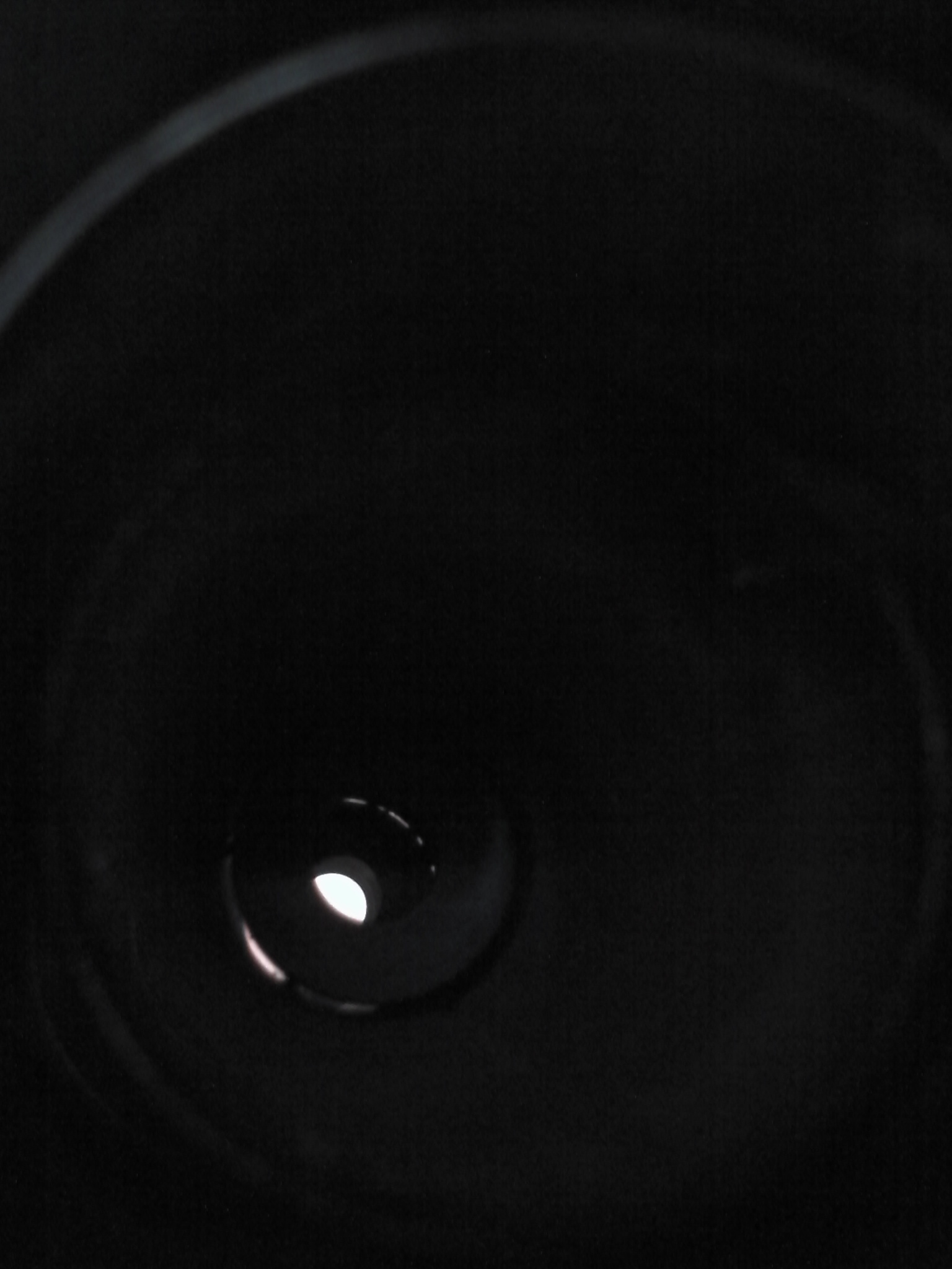

MesajTrimis: 20 Apr 2016 16:38 Download mesaj
Are si o lentila intermediara, iar focuser-ul mai are un "inel" interior fara lentila, caruia nu ii inteleg rolul, caci focuser-ul de la 70/700 nu are asa ceva..
Am pus cateva poze. Poza mai intunecata e facuta prin fata obiectivului, iar celelalte prin focuser. Se poate vedea cu atentie ca mai are o lentila intermediara. Acuma, sigur are si asta rolul ei, nu stiu, ca nu ma pricep, dar cu siuranta nu e pusa acolo doar de umplutura Laughing
Dupa cum am mai spus, luneta vede bine, chiar foarte bine, problema e la observator Laughing
Eh, cu putin antrenament, ii dau eu de cap Smile
Numai bine, si Cer Senin! Smile

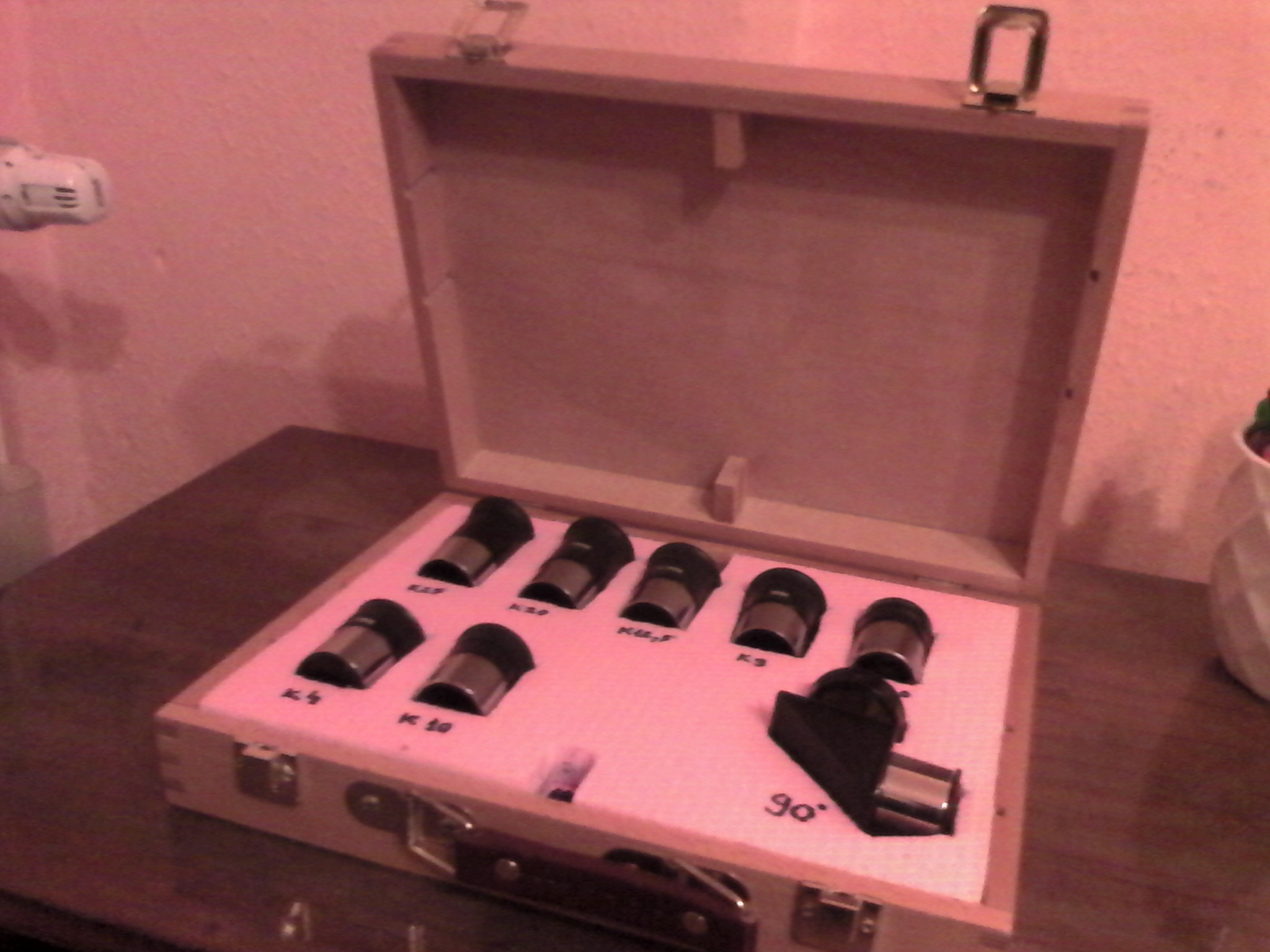

MesajTrimis: 25 Apr 2016 20:46 Download mesaj

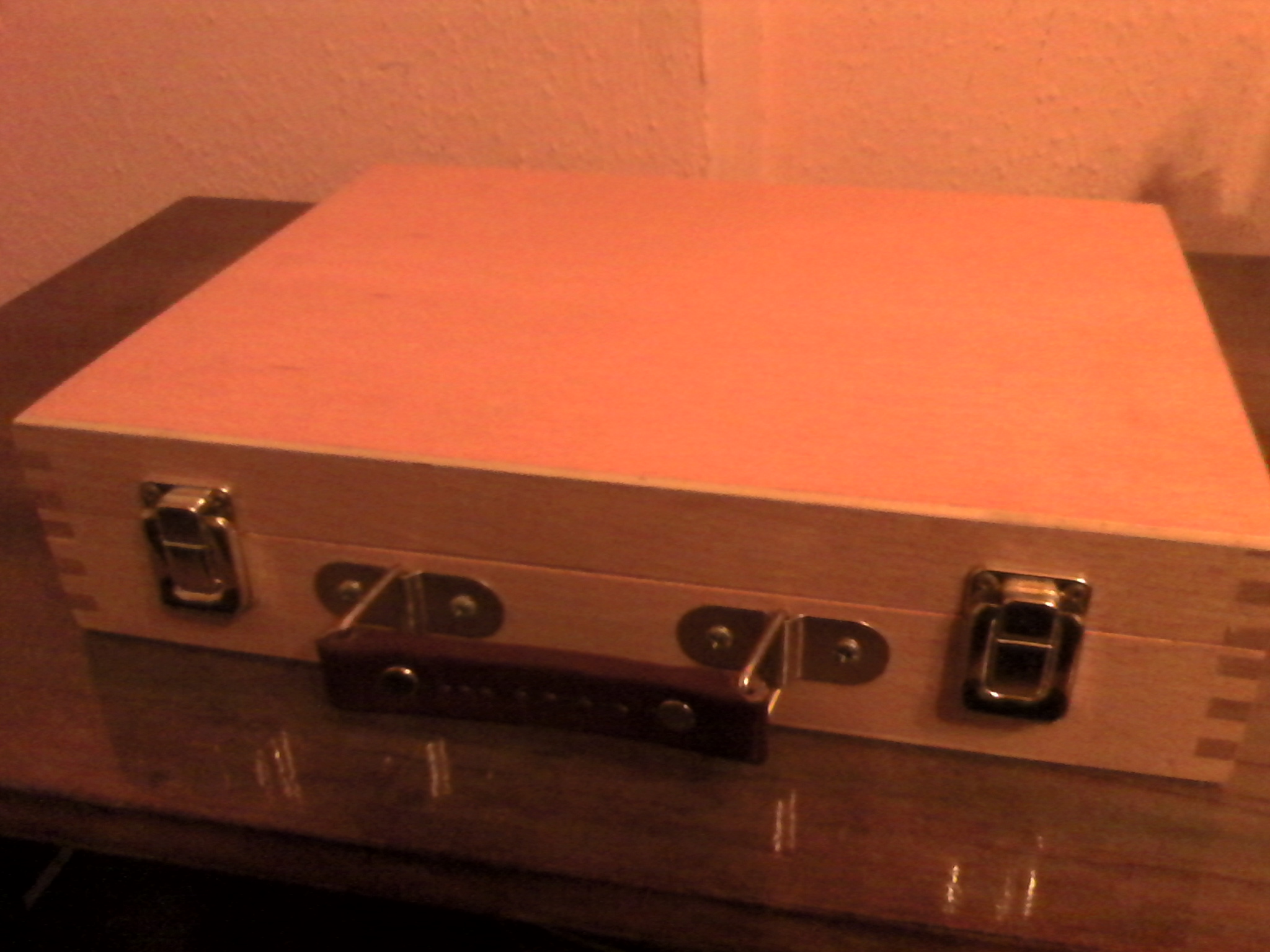

Am revenit cu noutati, nu legate de luneta, dar tot din sfera DIY, chiar daca nu am avut atat de mult de lucru.
Astazi am reusit sa transform o cutie de lemn, care initial avea o alta destinatie la care am renuntat, intr-o cutie de transport oculare.
Am folosit doua placi de polistiren extrudat care mi-au mai ramas pe acasa (am ales cel extrudat fiindca absoarbe foarte bine socurile). Prima placa de dedesubt intreaga, iar cea de deasupra decupata dupa formele ocularelor. In capac, voi mai pune maine niste burete pentru ca ocularele sa aiba protectie de jur imprejur.
Nu am facut eu taieturile perfect drepte, dar, sunt mandru de ce a iesit.
Dupa cum se vede am mai lasat loc pentru inca doua oculare Geek
Pe viitor, poate in toamna sau in iarna, vreau sa imi mai iau ori un Plossl de 15mm si unul de 32mm,
ori un Plossl de 32mm si un 2xBarlow. Iar, pentru asta am mai facut loc Smile
Am sa pun si cateva poze.
Numai bine, si Cer Senin Smile
