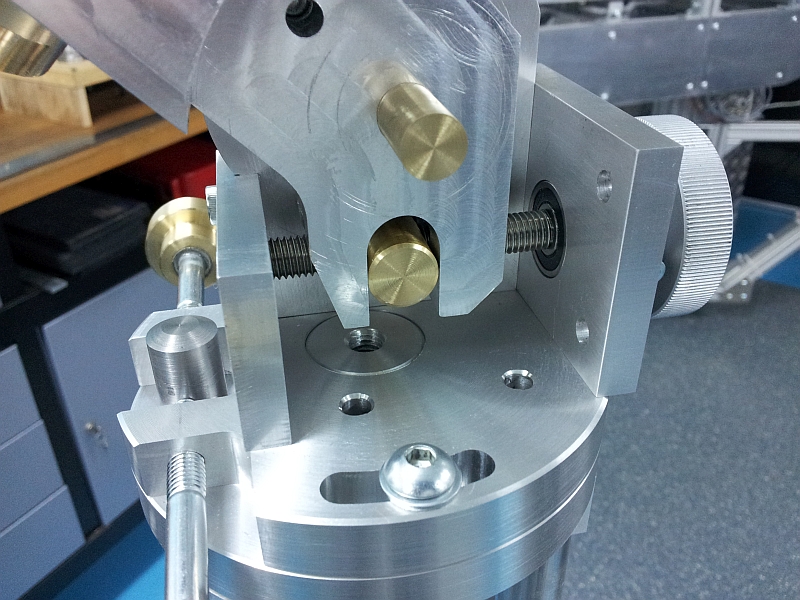

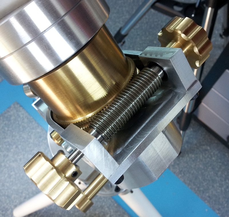

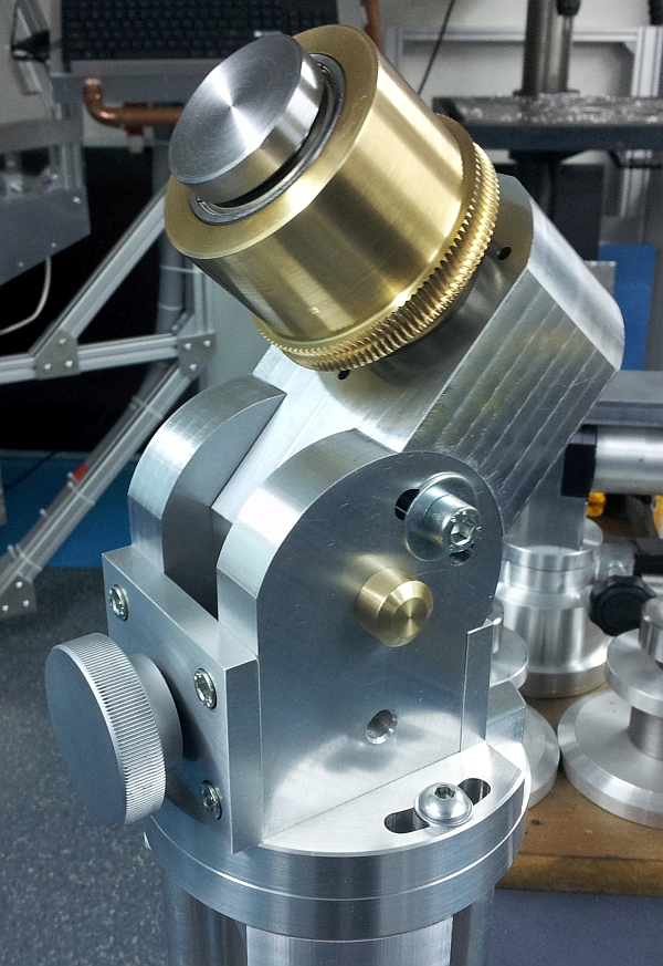

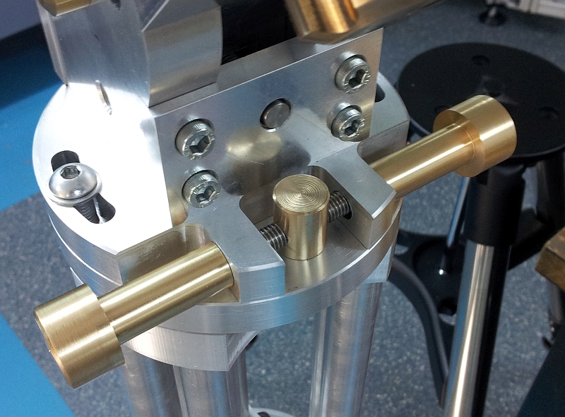

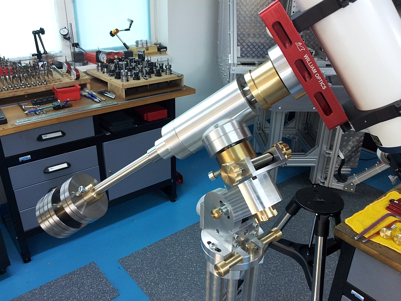

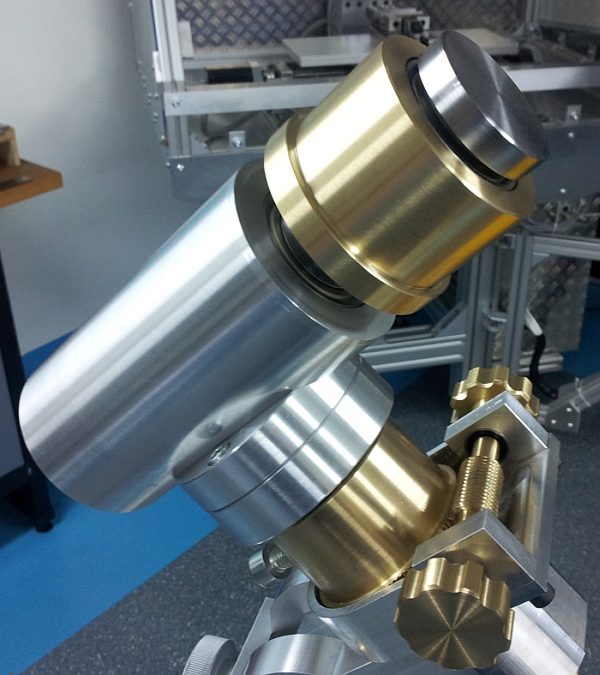

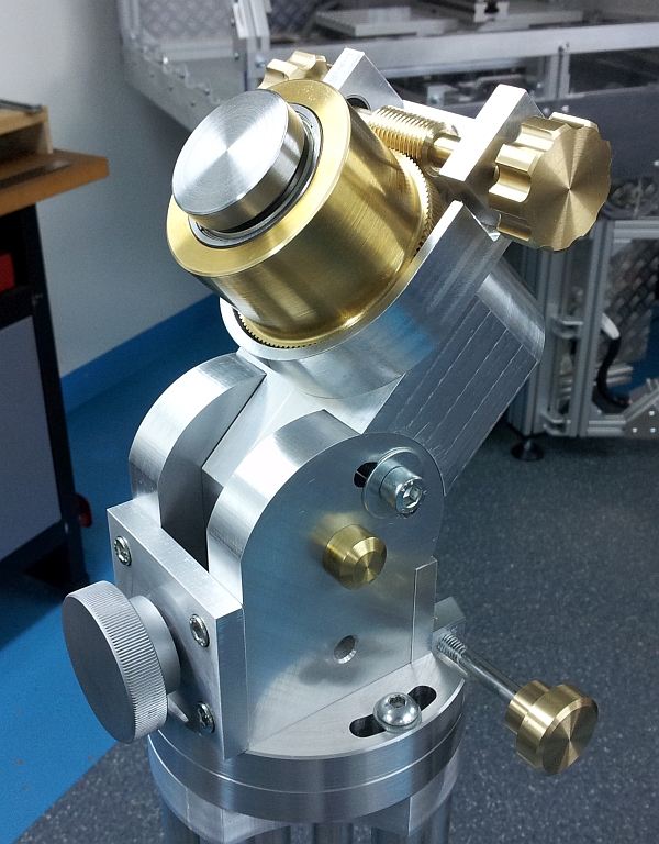

Da , absolut fara pretentii ... doar o montura manuala simpla. Faptul ca arata nitel mai comercial
nu este o calitate in sine ... Asa-mi place mie sa lucrez , si ma gandesc ca nimeni n-ar folosi un
produs care arata urat ...
Schimbare de macaz ...
Mai fratilor , se pare ca eu n-am inteles niste chestii de baza ... daca va uitati atent , vedeti ca
franele sunt pe flansele dintate ... Pe EQ5 de exemplu , nu sunt asa , ci sunt pozitionate
undeva pe corpul monturii ... Poate cineva sa-mi explice ca la prosti cum sta treaba exact ?
Unde este pozitionata frana , prin ce piesa trece , pe ce piesa apasa , daca flansa dintata e corp
comun cu axul sau nu ... cand frana e libera , ce se roteste si ce nu , iar cand frana e activata ,
ce se intampla de fapt ... Nu inteleg , parca sunt batut in cap ...
Exista un design standard al monturilor de telescop , prin asta inteleg miscare libera si miscare
controlata ( prin intermendiul franei / ambreiajului ) ? daca da , care e ala , cum arata si unde
pielea mea pot sa-l vad ?
thanks ...
Mesaje: 9960
MesajTrimis: 06 Aug 2016 13:15 Download mesaj
Caută un tutorial despre reungerea monturilor ecuatoriale, s-ar putea să găsești detaliile acolo. Eu n-am avut nicuna pe mână. Am folosit bucșe elastice strânse cu excentric de bicicletă. Ai control foarte bun la strângere și chiar dacă forțezi mișcarea cu ambreiajul strâns nu se rupe nimic ci patinează. Din ce am constatat practic la EQ ai un șurub cu manetă care strânge destul de brusc frâna și odată strânsă nimic nu mai mișcă. Chiar dacă eliberezi de tot șurubul ai o frecare acolo, nu cade nimic de la sine, nu se învârte liber ca la montura ta.
Mesaje: 5331
MesajTrimis: 06 Aug 2016 20:26 Download mesaj
HEQ5: http://www.astro-baby.com/heq5-rebuild/heq5-m1.htm
EQ6: http://www.astro-baby.com/EQ6%20rebuild%20...20Home.htm
katran
Data inscrierii: 21 Iul 2014
Mesaje: 495
MesajTrimis: 06 Aug 2016 21:25 Download mesaj
Aha ... in mare , am inteles cum arata si cum functioneaza ansamblul mecanic . Nu stiu de ce , dar
mie mi se pare ca designul meu e mai simplu ... evident , este mult loc pentru imbunatatiri , insa
nimic extraordinar ... danturarea corecta ( geometrie si profil ) , protejarea ansamblului melcat
impotriva elementelor , o camasa suplimentara pentru flnsa dintata ... din astea ...
Nu-mi place frana in link-urile de mai sus ... suprafata de contact e foarte mica , si apasa pe bucsa de
alama , chestie care poate induce deformari ... peretele bucsei e foarte subtire , la mine , are
vreo 12mm ... la franele mele , contactul se face direct pe shaft , prin intermediul unui inel din
bronz grafitat ( n-am mai pus patina , ca nu eram sigur ca nu pleaca din pozitie ) . Inelul ala nu
poate pleca nicaieri ( tolerantele sunt de ordinul zecimilor ) , se poate roti liber , nu conteaza ce pozitie
are , franarea se face in acelasi mod ...iar suprafata de contact este mult mai mare .
La urmatoarea montura o sa incerc sa integrez o roata dintata mult mai mare , ceva de genul
120-150mm diametru , minim 200 de dinti ... mi-a sugerat cineva un gen de design care foloseste
componente conice ( mathis instruments ) , se preteaza la genul asta de diametre mari ale rotii
dintate ...
Ce vreau sa mai inteleg este sistemul de tensionare a melcului ... din ce am citit , se foloseste
sistemul spring-load , pentru un mesh-ing mai bun si eliminarea cat mai completa a backlash-ului .
Multumesc pentru raspunsuri , foarte edificatoare ... sper sa invat cat mai mult , si sa aplic corect
ce am invatat . Dar in ultima instanta , importatnt e procesul , mai putin rezultatul ...
cheers.

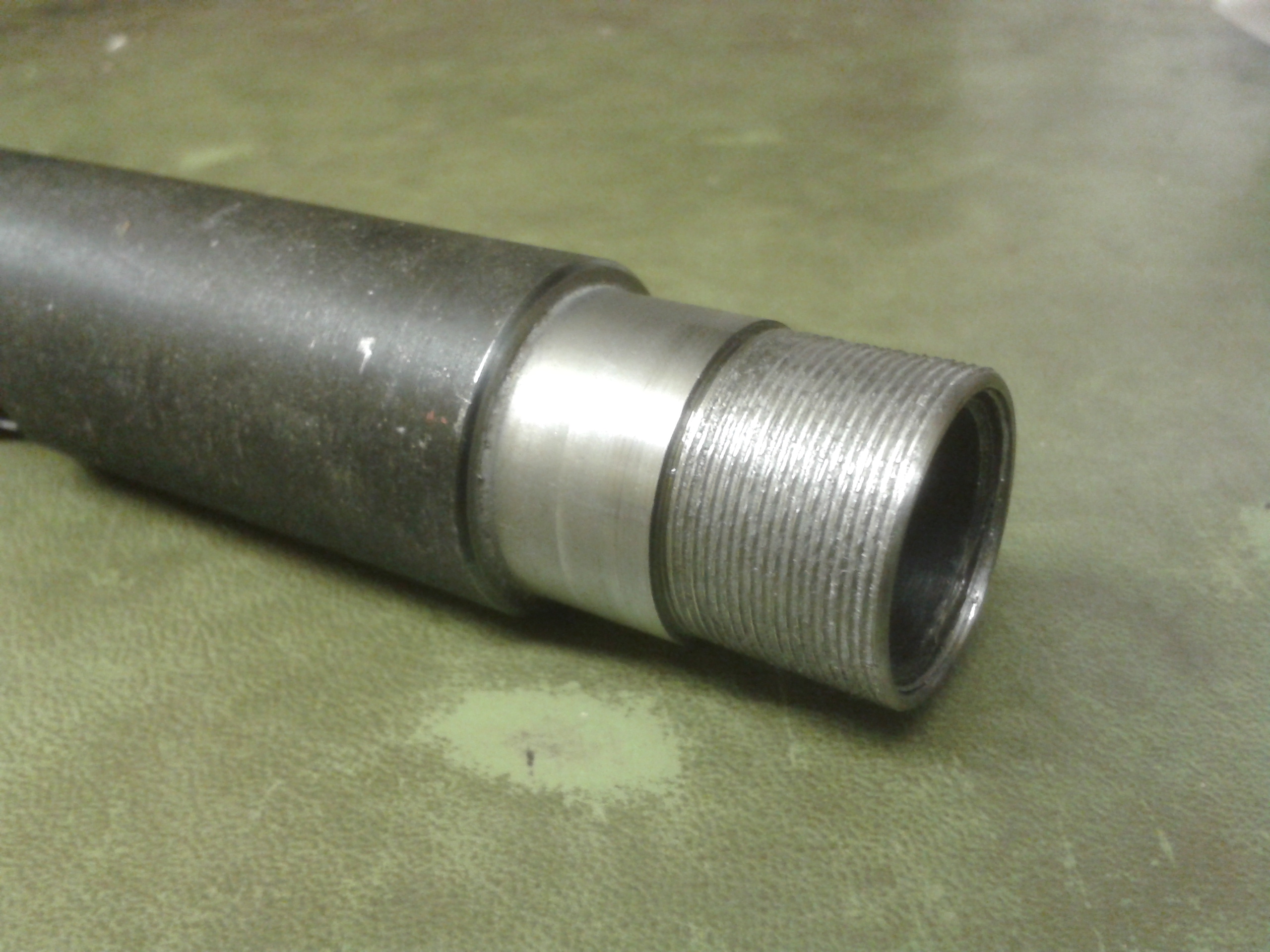

asta e "original" zici ca-i teava de la gaz
 Marime fisier:  1.05 MB
 Vizualizat:  de 13502 ori
Ax HEQ5, adevarat un pic maltratat de utilizator
