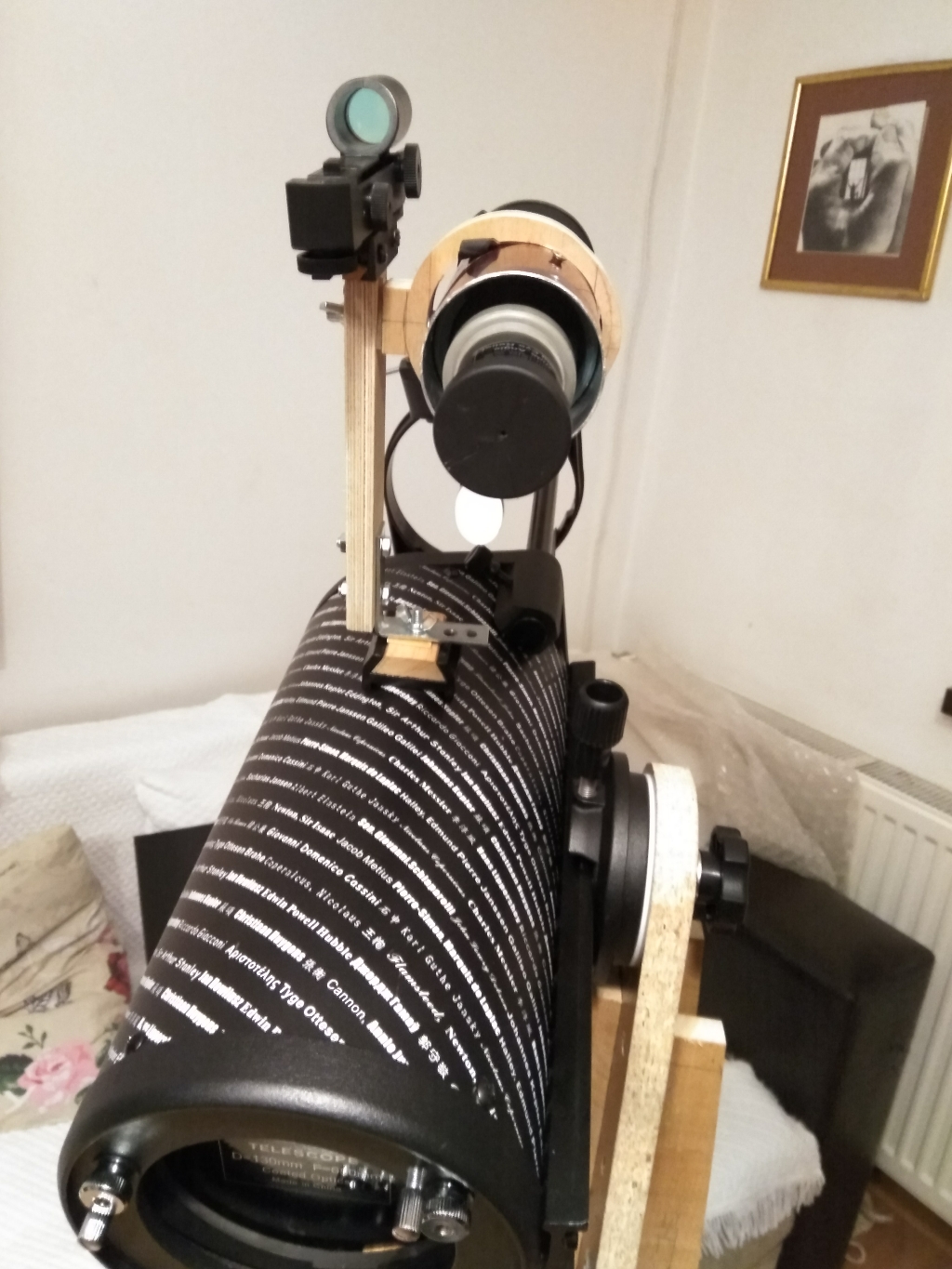

Titlul subiectului: Am gaurit tubul
Gata, am gaurit tubul.
De bine: am scos, totusi, oglinda principala, n-am avut curaj sa risc, cu toate protectiile pe care mi le imaginam.
Cu ocazia asta, am suflat niste pete mai mari de pe oglinda si niste praf. Cu o pompita folosita la foto.
Oglinda parea foarte stransa in cleme. Le-am slabit putin, acum se poate roti oglinda, destul de greu, totusi e mai bine, zic eu.
Totusi nu am verificat daca marcajul a fost pus de producator exact pe centrul oglinzii.
De rau: cand am montat baza pentru cautatoare, de frica am strans suruburile atat de tare incat am deformat putin tubul...
Desi la verificarile prealabile parea bine asa, dupa ce am terminat am constatat ca tubul se dezechilibreaza mai usor. Deci era mai bine sa dau gaurile mai aproape de marginea superioara a tubului.
Acum, daca va fi nevoie, voi cauta niste magneti, sa-i am la indemana daca va fi nevoie.
E drept ca am si cocotat cautatoarea la vreo 15 cm.deasupra tubului, ca sa fie cat mai comod de utilizat.
Mi-am facut si reticul pe ocularul cautatoarei.
E departe.de.a fi cel mai reusit, centrul firelor nu e chiar in centrul campului vizual; una din liniile reticulului e in focus, cealalta nu. Dar ca orientare cred ca e mult mai bine decat deloc.
In sfarsit mi-am gasit carton buretat vandut la coala. De gasit, de fapt gasisem si inainte, doar ca se vindea la set cu mai multe coli si fiecare de cate o culoare. Si nu-mi convenea sa dau 7 lei ca sa ma aleg cu doar o singura coala A4 neagra.
Dar ieri am gasit coli negre, la bucata, 0,9 lei/buc.si le-am luat pe toate pe care le mai avea, 10 buc. Smile
Ieri le-am lipit cu prenadez, iar astazi imi croiesc englezescul numit "light shroud".

Daca va uitati la ultimele.poze postate de mine aici, o sa sesizati ca am modificat din nou (pentru a cata oara?!?) montura.
Pe de o parte, am schimbat centrul de greutate (am montat bratul vertical mai aproape de centru), pe de alta parte am renuntat la coltarele metalice mari (niste porcarii grele.si care nu ajutau deloc la atenuarea vibratiilor). Le-am inlocuit cu baghete/leaturi din lemn de cires. Am pastrat, totusi si 2 coltare metalice, dar mai mici si mult mai usoare...asa, pentru siguranta suplimentara.
A rezultat ceva mult mai usor si mult mai stabil. Imaginea nu mai vibreaza asa de mult, la 108x se stabilizeaza in 2 secunde.
Mai greu e cu focuserul helicoidal. La una din iesirile anterioare, l-am uns cu putin Strugurel si s-a cunoscut in bine.
Aseara nu am mai facut asta si ar fi trebuit.
O sa cer de la.farmacie "Strugurel pentru telescop", sa fie mereu in geanta telescopului Smile !
Am dat gres cu pozitionarea cautatoarei. Dezeschilibra atat de mult telescopul, incat am fost nevoit sa renunt la ea azi-dimineata, la observatii.
Totusi, m-am descurcat f.bine si fara cautatoare optica, asa incat cred ca o sa renunt la ea. Insa o sa mut talpa in alta pozitie pe tub. Stiu, asta inseamna alte.gauri, dar...se rezolva, nu cred ca va fi nici o problema daca mai dau 2 gauri in tub.
Totusi, indiferent de rezultat, astea vor fi ultimele gauri date in tub, alfel chiar ca il fac sita.
Peste gaurile vechi o sa pun niste banda izolatoare pentru electrice.
Fiind un telescop de camp larg, ma asteltam sa ma descurc si fara cautatoare optica, numai cu RDF-ul si cu un ocular de focala lunga.
Dupa ce repozitionez talpa pe tub, o sa incerc totusi sa ma mai joc cu cautatoarea optica, desi nu cred ca ii voi simti lipsa, asa cum.am scris mai sus.

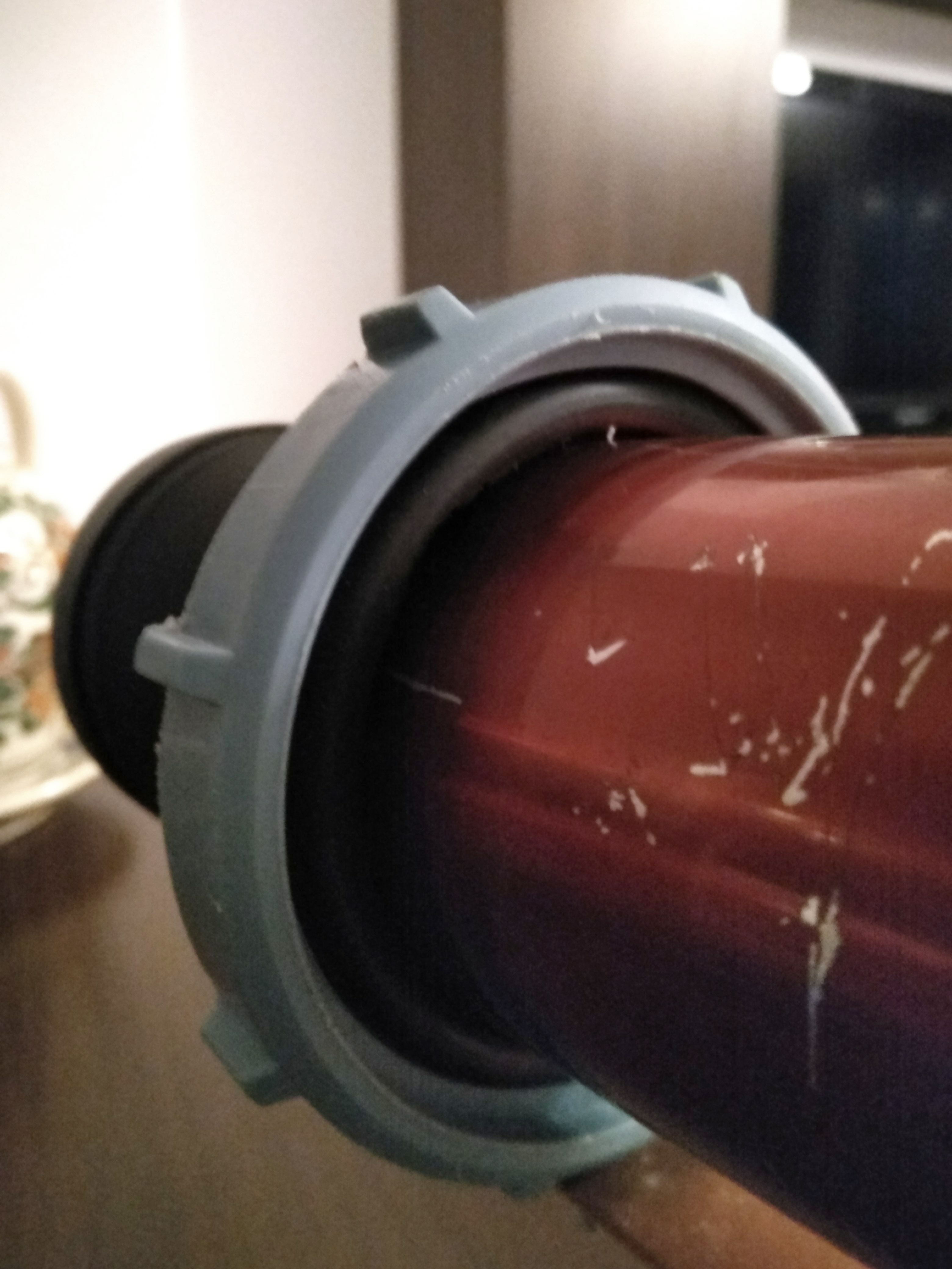

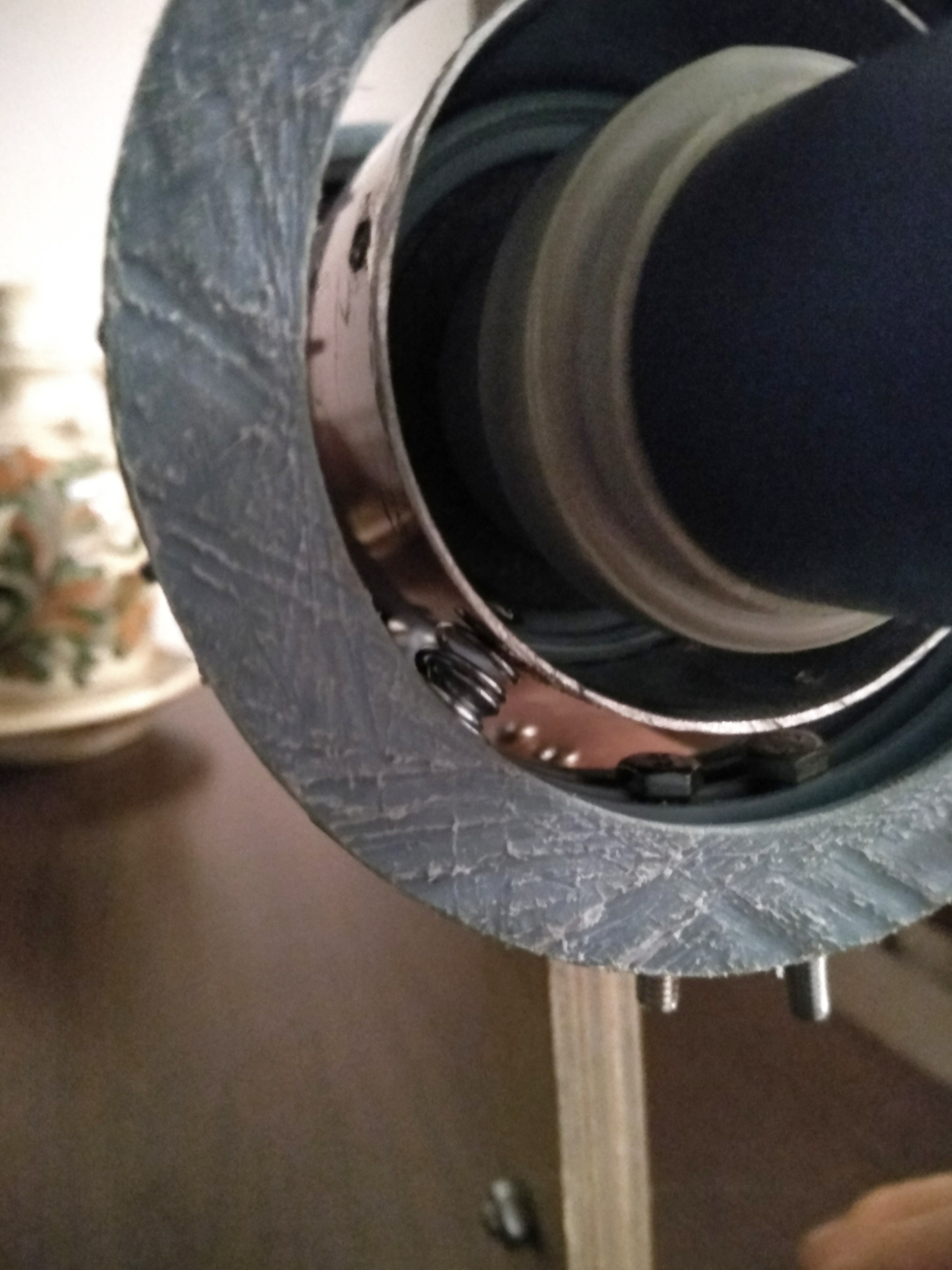

Titlul subiectului: Inele pt.cautatoare
De principiu, functioneaza si chiar mai bine decat ma asteptam.
Totusi o sa caut un arc mai slab, asta e cam prea puternic. Si s-ar putea sa mai scurtez suruburile.
Materiale si scule:
- o reductie din PVC, de la 50 mm.la...nu mai stiu cat. Pe mine m-a interesat ca interiorul sa aiba peste 60 mm.(atat are cautatoarea mea in diametru) si sa fie mai groasa in material.
Reductia asta are interiorul de 70 mm.si peretele destul.de gros. Aproape perfect.
- suruburi de plastic pentru fixat colacul de WC
- o garnitura de cauciuc care s-a potrivit in reductia de PVC
15 lei in total.
La inceput m-am gandit sa dau gauri pe care sa le filetez. Apoi m-am gandit sa folosesc piulitele de plastic de la setul pentru colac WC.
Asa ca am facut 2 gauri la 90 de grade in reductie si am bagat piulitele de plastic.
Piulitele au fost fixate folosind un pistol.din acela "hot glue gun".
Sa vedem cum se va comporta pe teren.

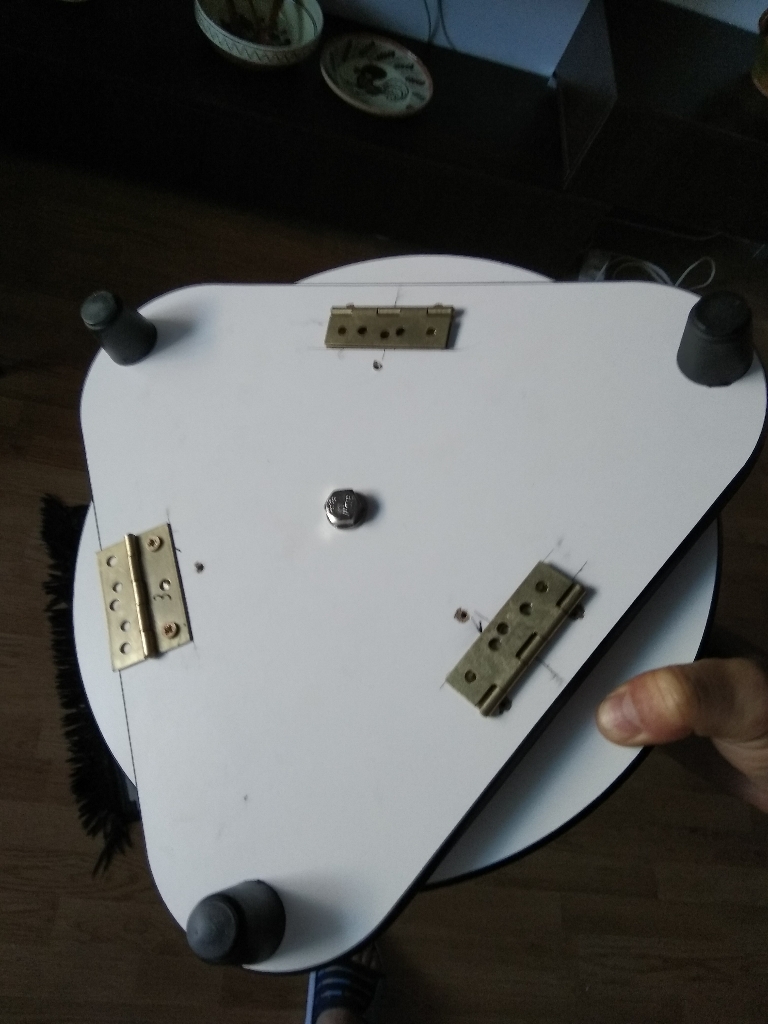

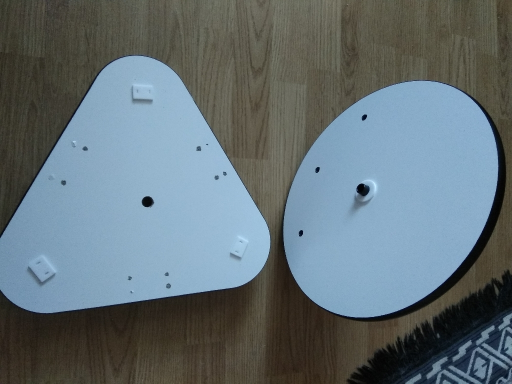

Aș dori o poză cu partea inferioară a monturii Dobson,cea care vine pe pămînt...vreau să văd dacă are cumva un filet și se poate monta pe un trepied foto,să aduc ocularul la o înălțime confortabilă...mersi Smile
dreammer54
Data inscrierii: 09 Feb 2014
Mesaje: 371
Localitate: Barlad
MesajTrimis: 30 Mai 2018 20:06 Download mesaj
Salut. Nu are filet.
Sunt gauri in placile de PAL prin care trece surubul pentru azimut, o bucsa din plastic si bucatelele de teflon: 3 dreptunghiulare pe margine, una rotunda in centru, la surub.
Fa abstractie de balamalele pe care le vezi in poze, au fost puse de mine cand am vrut sa-i atasez picioare de trepied.
Cred ca un strungar ar putea face o flansa filetata, pe care sa o prinzi de montura si apoi sa o insurubezi un trepied.
Acum, daca va mai fi si stabila pe trepiedul foto - care trebuie sa tina vreo 6-7 kg. (telescop cu montura si accesorii (ocular)), asta nu stiu sa-ti spun.

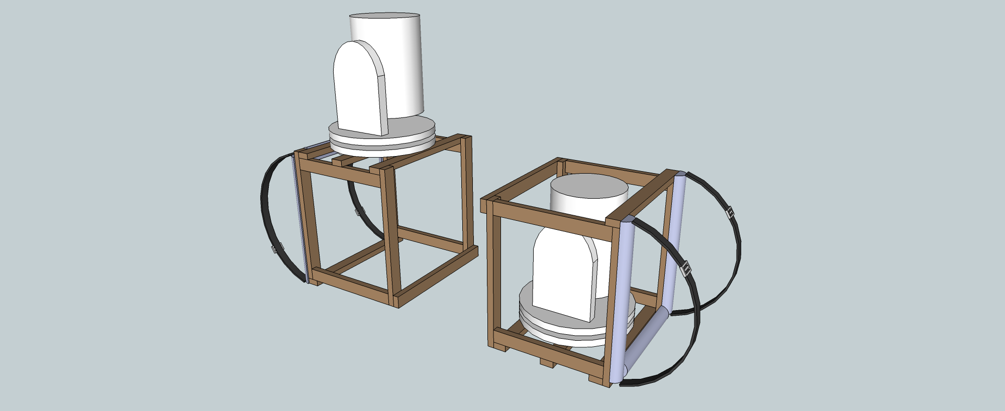

Eu am mai vazut o solutie, pare foarte buna, dar daca nu te pricepi la mestereli sau nu cunosti vreun tamplar, mai greu...
Si daca vrei sa iei telescopul pe tren, iarasi, e cam greu.
Solutia: o cutie din lemn, practic un cub in care sa fie depozitat si transportat telescopul.
Cutia se transforma in lada pe care pui telescopul cand ajungi la locul de observatie.
Solutii sunt...pana la trepiede de teodolit sau home-made, cu monturi cumparate sau facute sau monturi din teuri.
Nu implica un trelied foto-video, dar...uite: https://www.cloudynights.com/topic/463109-...rs/page-24
Si aici: http://www.eyesonthesky.com/DIYImprovement...od2x4.aspx
Si poza cu solutia de care am vorbit mai devreme (dar nu mai stiu de pe.ce site am luat-o). Daca ar fi sa imi fac asa ceva, peretii cutiei i-as face din carton presat: as avea si o protectie mecanica si ar fi si mai usor de prelucrat (si ca greutate) decat placajul.

Mă gîndeam la ceva asemănător:
http://www.astronomy.ro/forum/files/brotherbrown831_117.jpg
