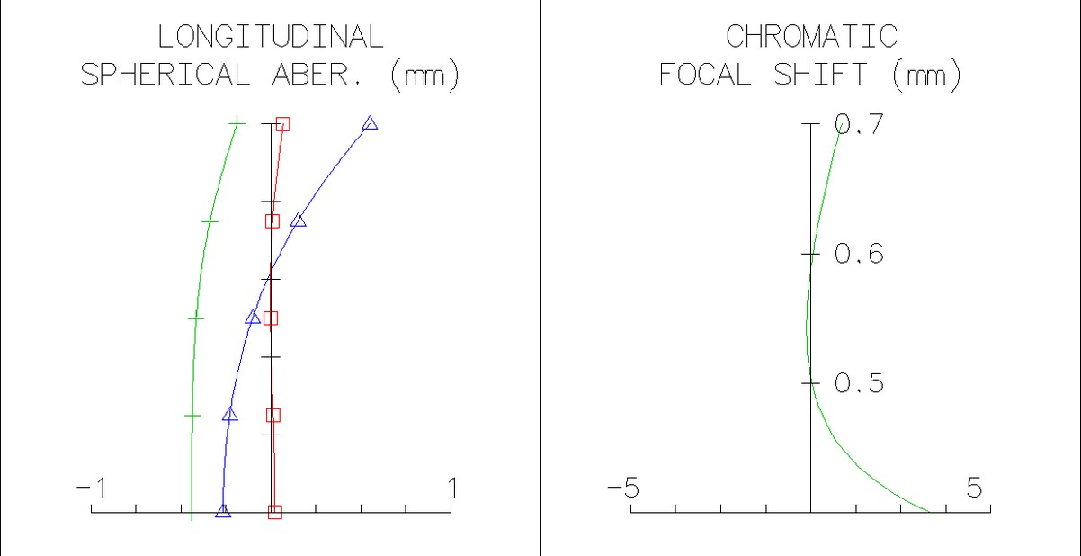

Ieri si azi au fost zile de teste. Am vrut sa incep cu unul solar dar pana s-a facut senin a trecut Soarele de marginea blocului asa ca am debutat cu unul terestru. Trebuie sa spun din start ca centrarea mai buna a obiectivului cu acele benzi de aluminiu montate pe peretele celulei a avut un impact pozitiv bine vizibil mai ales aseara pe test de stea unde am putut sa constat dezvoltari perfect simetrice intra si extra focus. Si imaginea generala parea mai stabila parca.
La terestru in lumina alba am urcat pana la 75x cu imagine acceptabila iar cu filtrul LP 495nm chiar placuta. Mai sus de aceasta magnificatie imaginea incepe sa devina soft, contururile se inmoaie. Cu filtrul W29 620nm insa, am urcat cu imagine buna pana la 188x. E totusi dificil pentru ochi sa perceapa detalii pe rosu, am avut mereu senzatia ca-mi lipseste lumina. Am vazut asadar cu ultimul filtru, pas de filet M6 la distanta de aprox 120m in conditii bune de iluminare. Este un detaliu vizibil intr-o luneta buna de cel putin 100mm.
Parca incep sa vin de-acasa ...
Detaliul a fost apoi vizibil si cu filtrul LP 495nm la 150x dar mai voalat. Cu filtrul BP 540nm imaginea mai proasta firesc, chiar daca banda e ingusta domeniul este supracorectat destul de mult.
Testul solar de azi a confirmat in totalitate cele vazute ieri. Cu filtrul W29 am urcat la 188x cu imagine buna dar tot cu acea senzatie de lipsa de lumina iar cu celelalte filtre am urcat pana la 150x dar cu imagine fara focus clar.
E limpede ca trebuie rezolvata supracorectia obiectivului. Tot ieri am mai incercat cateva combinatii de sticle pentru simularea soft si se pare ca am dat peste una care se muleaza destul de bine si pe masuratorile facute pe obiectiv si pe rezultatele obtinute de el.
Am sa pun mai jos graficul LSA pentru situatia in care se afla acum obiectivul. Softul imi spune ca as avea nevoie de o spatiere mai mare cu 0,2-0,3mm fata de situatia prezenta pentru corectia in lumina alba.

Deci ai un H-alpha deghizat in f5? Cei de la Istar au si o gama h-alfa, sunt obiective f10, probabil ca sa ajunga rapid la f30 unde trebuie sa lucreze filtrele h-alpha.
Graficul de mai sus e in opozitie puternica cu graficul din pag 3, asa spatiu de manevra ai din reglarea lentilelor?

Da, m-am capatat cu un h-alfa sub acoperire Laughing
Pentru mine nu e un avantaj deoarece sunt interesat doar de vizual si cu ocazia acestor teste am vazut cat de cumplit e sa-ti fortezi ochii sa vada detalii in rosu. Placerea se transforma in chin...
Opozitia intre cele doua grafice nu-i asa mare precum crezi, primul e o analiza monocromatica pe linia "d" 587nm si arata cum ar fi trebuit sa raspunda obiectivul daca ar fi fost corectat in lumina alba, iar ultimul grafic este o analiza policromatica "spectru intreg" care arata cum raspunde obiectivul in realitate. Probabil te-au indus in eroare scalele de reprezentare care sunt mult diferite.
Spatiu de manevra este berechet, manevra insa e mai pretentioasa in sine.
Apropo, ultimul grafic arata corectia pe care o ai si tu pe obiectivul h-alfa Smile

Am reusit pana la urma sa fac optimizarea, nu din prima cand am reusit doar sa-l descentrez dar din a doua am izbutit. Si uitasem cat de pretentioase sunt obiectivele F/5 la centraj. Inca nu stiu sigur pe unde ma aflu dar o sa ma lamuresc eu in timp...
Exista doua situatii distincte castigatoare, corectie buna in lumina alba si corectie buna in solar continuum si alte situatii mai putin castigatoare cum ar fi situarea corectiei intre cele doua sau pe langa ele.
Pentru claritate am sa pun mai jos doua grafice pentru cele doua solutii castigatoare in care am inserat si lungimea de unda de 540nm marcata in verde albastrui cu x-uri. In imaginea din stanga avem corectie buna in lumina alba combinata su supracorectie in 540nm iar in dreapta avem corectie buna in 540nm si subcorectie in lumina alba, din pacate nu pot fi castigatoare ambele domenii la un instrument atat de rapid.
Din testele facute pana acum tind sa cred ca sunt mai aproape de corectia in lumina alba. Aici am putut urca si cu ajutorul filtrului LP 495nm pana la 200x cu focus clar, fata balbaieli.
La soare in 540nm am urcat pana la 125x cu imagine buna dar la 188x si la 200x parca ar mai fi vrut ceva focus ...
