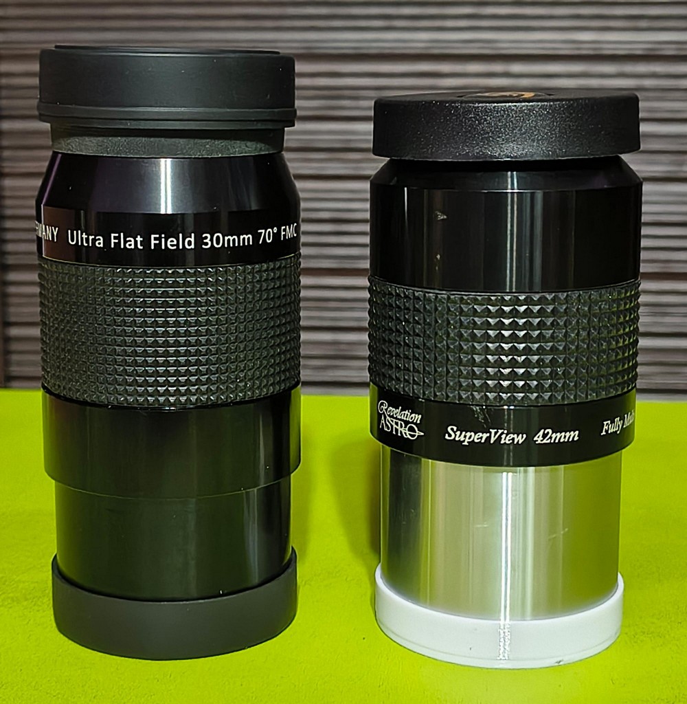

Daca mi-am luat MAK acu ma uit si dupa oculare "specifice" Am vazut ca se intelege bine cu sticle pe 2in asa ca am zis sa ma informez care ar fi limita utila pentru un AFOV cat mai mare.
Oameni mai priceputi ca mine au votat pentru Masuyama 50mm , dar parca nu imi vine sa dau $$$ pentru un ocular care practic nu prea merge pe celelalte tuburi din dotare.
Cum stateam eu si ma uitam la ES 40mm de 68° sau 62° a aparut aci pe site un GSO SuperView 42mm. Acu , evident, ploua si in weekend se anunta si nitzica ninsoare dar vine ea sfanta vara Very Happy

Salut, pe mak cred ca merge bine GSO. Eu am avut un GSO de 32mm dar nu prea am folosit cassegrain-ul iar la luneta RFT Lady Black de 110mm F/5.5 nu dadea rezultate bune decat pe centru. L-am dat, am in loc un Lacerta ED de 30mm care are si el un raport calitate/pret foarte bun.

MesajTrimis: 23 Apr 2026 16:03 Download mesaj
Buna Erwin , merge chiar bine , macar ca a fost uratel am aruncat un ochi printre nori si azi pe zi.
Am citit un pic pe aici si pe la altii , se pare ca din seria SuperView de la GSO cel de 42mm este al mai cu motz in sensul ca e bun pt ce face si cat costa.
Despre 32mm nu am auzit lucruri rele doar ca nu se remarca prin nimic fata de altele similare cu care impartaseste aceeasi bubitza - bun la tuburi cu FL luuuung.
Despre 50mm insa nu am citit de bine , are se pare un Eye Relief kilometric combinat paradoxal cu o pozitionare pretentioasa a ochiului ca sa vezi tot.
Masuyama si ES-urile au clar note mari, la cat de capiu sunt nu exclud o 'greseala' mai ales daca apre ceva la SH cu un pret onorabil DAR nu sunt convins inca suta'nmie ca voi continua pe MAK deci ca nu ma grabesc.

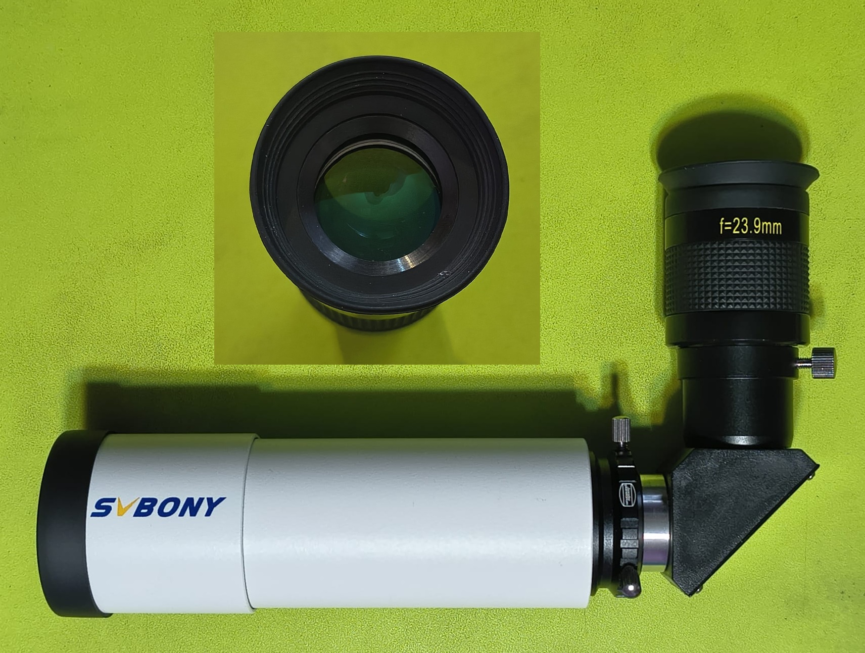

Daca tot am dat de cap la finderul de la SVBONY am profitat ca era la vanzare un ocular de 23.9mm care imi aducea aminte de niste modele pe care le-am vazut la binocluri gigant. Oberwerk avea ceva similar si evident cel putin un reperezentant al Micului Popor Galben , gurile rele zic ca KUO.
https://astronz.nz/products/23-9mm-extra-flat-1-25
99.99% un ERFLE imbunatatit, imi place ca are sticla mare inspre ochi si ma uit prin ea relaxat si nu face efect boaba de fasole, se potriveste perfect cu tubul si diagonala AMICI , am testat-o si ziua - se vede placut ,combinatia e utilizabila si ca monoclu usor cu manerul tip go-pro din dotare, interesant ca nu da acel efect de "ameteala" pe care il simt uneori la PAN24 cand misc repede ca sa urmaresc de exemplu o pasare.
