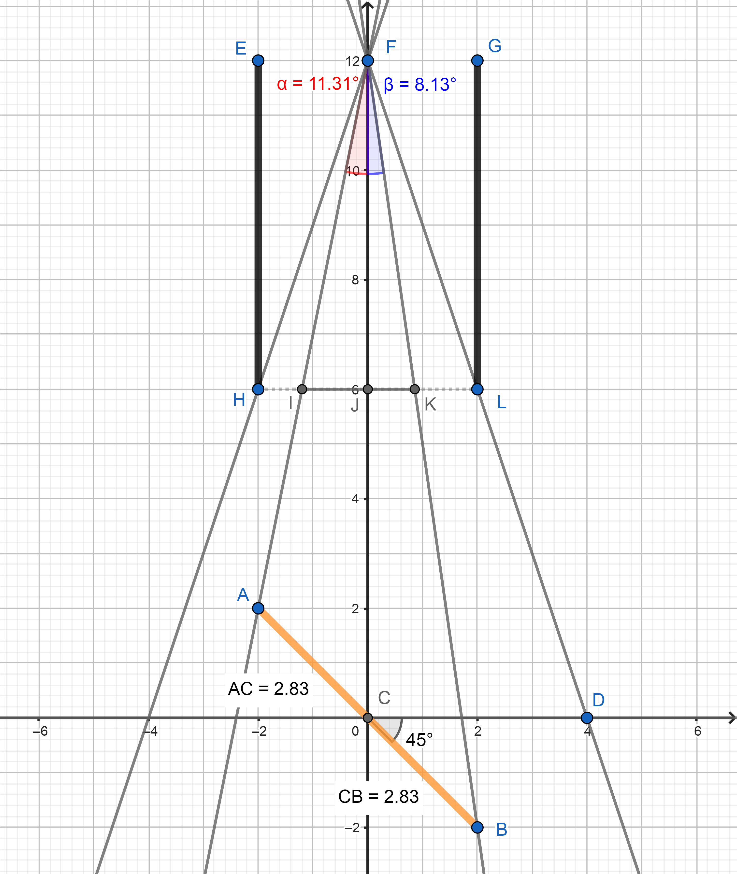

Eu cred ca masurate, unghiurile alea nu sunt egale. Ar trebui desenate de cineva care are un soft de proiectare. Desenul e fortat sa iasa asa.
Asa o fi, dar oricum nu conteaza ca nu ai cum sa verifici la perfectie, in practica acel unghi de 45 sau 90 grade.
Uite aici efectul cu unghiurile exagerate si masurate.
valy a scris:
Macar acum v-ati lamurit ca exista o (mica) deviere de la axa optica. De aceea exista si discutiile despre offset. Eu doar am explicat ce si cum, ca d.p.m.d.v. tot adeptul colimarii cu tilt sunt. Asta fiindca unghiurile de inclinare necesare sunt... neglijabile. Au ele telescoapele alte belele, mai mari decat "problema" colimarii necompensate prin offsetul oglinzii secundare.

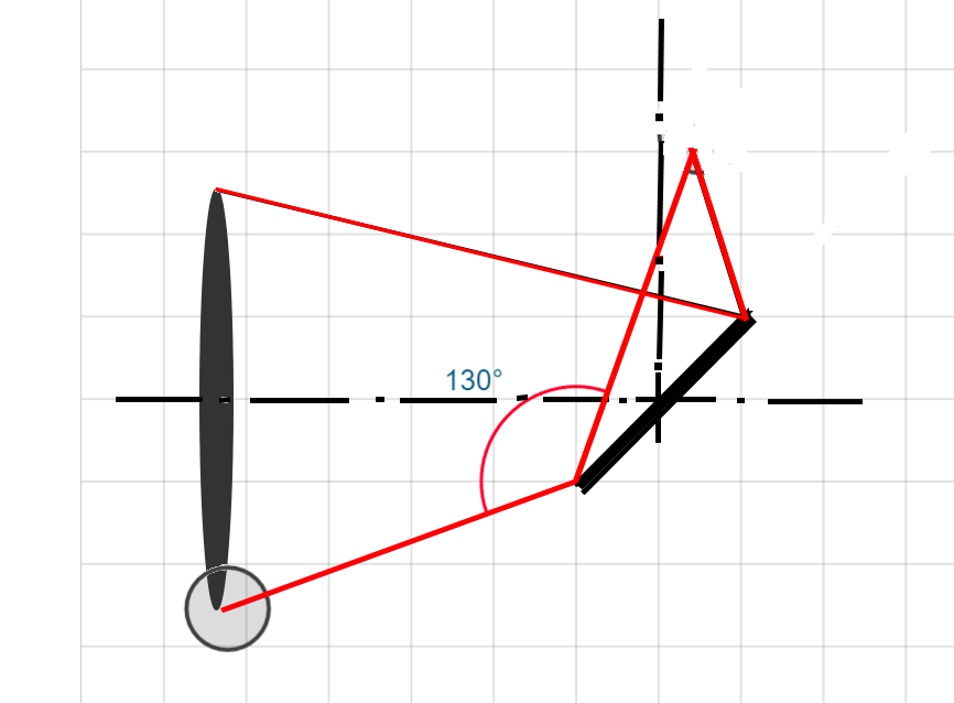

OK, in prima faza, oglinda secundara pusa perfect centrat geometric pe axe, la 45 de grade, va apare descentrata cand te uiti prin capacel (F). La asta ii ziceam efect de perspectiva, cum vezi marginile oglinzii fata de marginile focuserului, fara reflexii, fara oglinda primara, nimic altceva.

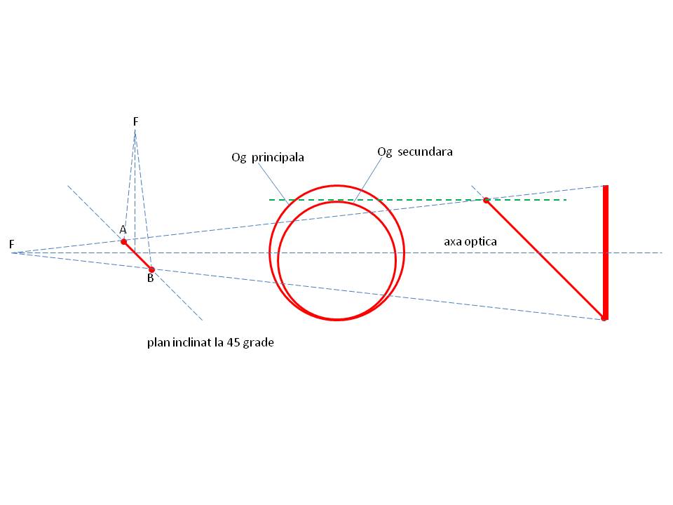

Gun, desenul facut de mine este corect si natural as zice, pentru ca el implica un offset radial al oglinzii secundare. Nu neg variantele propuse de tine dar le consider nenaturale si am sa explic geometric de ce:
Avem o oglinda concava si un con de lumina focalizat in focarul F ca in desenul anterior postat de mine.
Daca intersectam conul de lumina cu un plan paralel cu oglinda vom obtine o suprafata sferica centrata pe axa optica. Daca intersectam acelasi con de lumina cu un plan inclinat vom obtine o elipsa care vazuta din focar va aparea ca un cerc cu centrul usor deplasat pe directia de inclinare a planului spre oglinda. Asta spune geometria si nu are rost sa o contrazicem. In desenul de mai jos am luat un caz limita in care planul inclinat atinge o muchie a oglinzii. Secundara vazuta din focarul F va avea deci un offset radial fata de axa optica indiferent de pozitia planului inclinat.
Varianta asta permite o centrare corecta a imaginii in tubul portocular, pastreaza o iluminare corecta si simetrica a principalei, nu implica nici un tilt si pentru aceste motive o consider naturala.

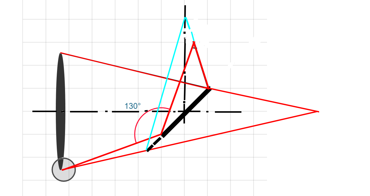

OK, am luat desenul tau, i-am prelungit axa optica si razele marginale si iata ce a iesit ...
Ce facem, ne batem joc, ducem razele marginale unde vrem doar ca sa ne iasa pasenta?
Nu e OK desenul ala. Ce fel de focus poate sa faca un astfel de instrument?
PS. culmea, am fost avertizat si in privat de un binevoitor sa nu incerc sa te lamuresc pentru ca nu am sa reusesc. Cu toate ca nu asta a fost telul meu, tind sa-i dau dreptate...
Alte comentarii nu mai am.

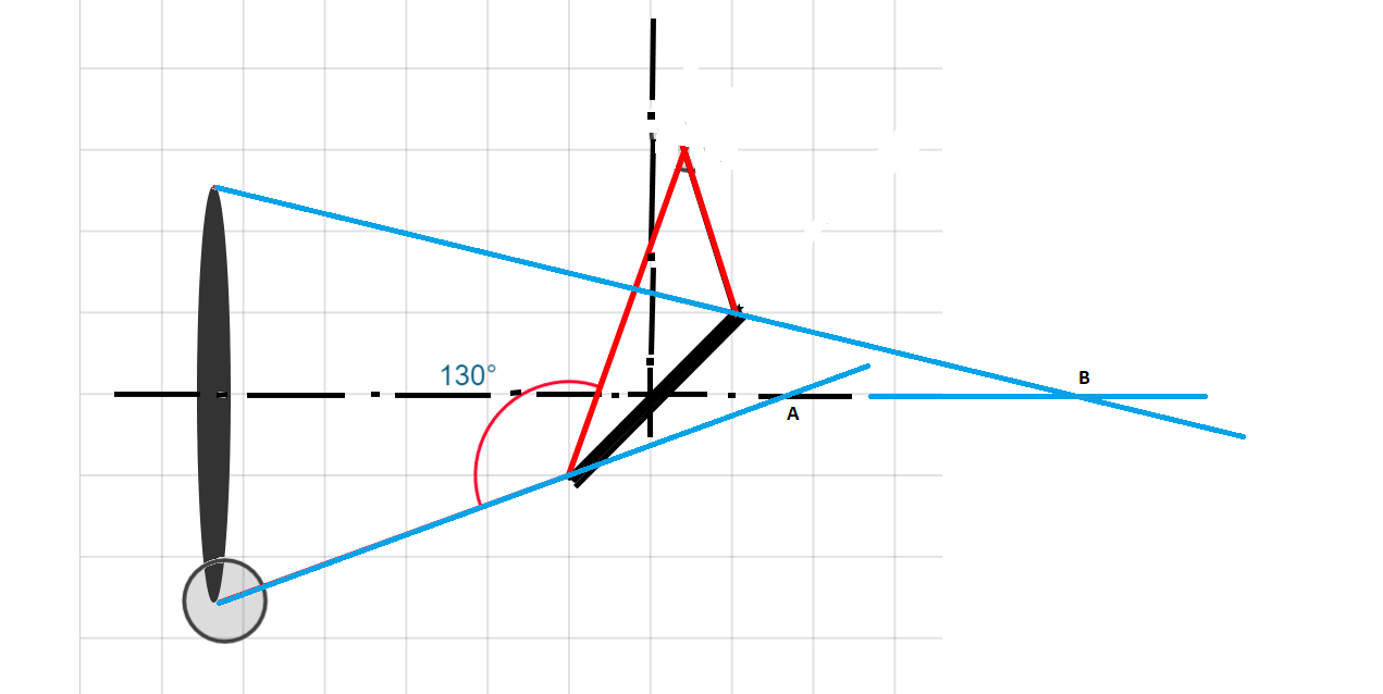

Pai exact asta se intampla, de aceea si devierea conului de lumina. Tu ai pus cazul in care oglinda secundara este alungita astfel incat sa-ti iasa pasienta si sa se intalneasca razele pe axa optica. Eu am figurat o oglinda regulata, egala si de o parte si de alta a axei )la fel si principala) nu alungita, care se vede circulara in focuser. Iti mai spun inca o data, unghiurile au fost exagerate special tocmai pentru a vedea ce se intampla.
Mareste tu distanta dintre principala si secundara aia si-o sa vezi ca unghiurile alea se mentin la fel.
Oare de ce au aparut discutiile despre offsetul oglinzii (nu neaparat aici, ci pe la altii mai spilcuiti)? Nu exact din cauza asta? Oi fi eu tampit, dar si ailalti?
Oricum, renunt, ca vad ca te abordeaza binevoitorii si n-as vrea sa devii timorat.
Nici desenul ala nu l-ai nimerit. Corect e ca acesta din attachement.
Tu ai folosit o oglinda excentrica (ireala, cu o axa optica anapoda; ma rog, cand e plana mai merge) si ti s-au intalnit razele unde ai vrut tu. De aceea e nevoie sa impingi secundara catre primara, caci axa ei optica nu e excentrica ca la tine.
