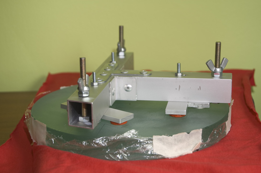

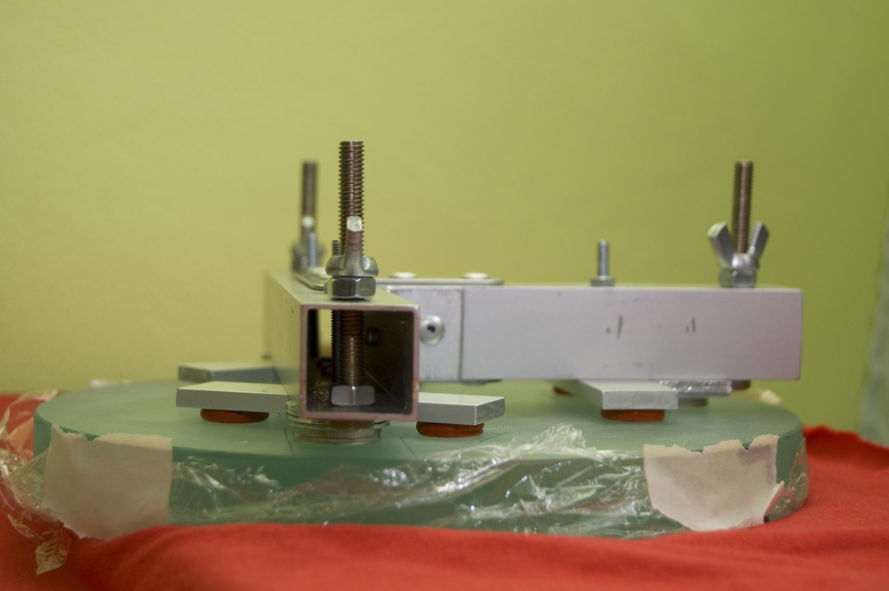

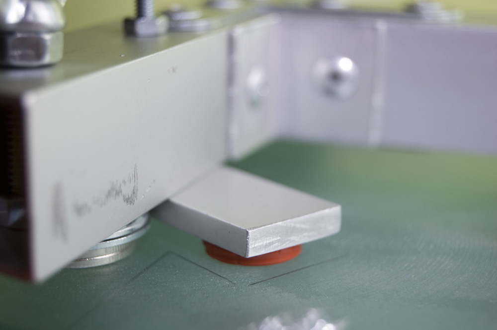

Cateva imagini noi cu lipirea bariletului pe oglinda cu silicon RTV.

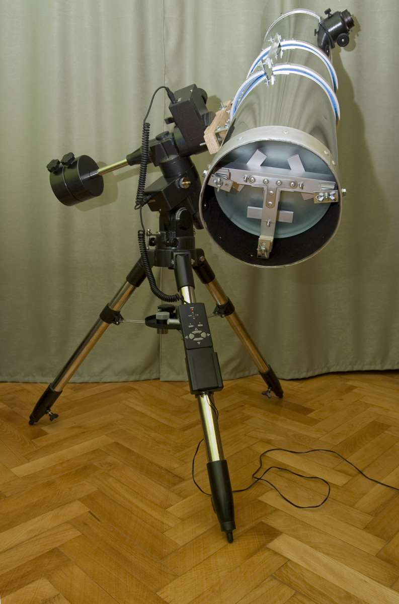

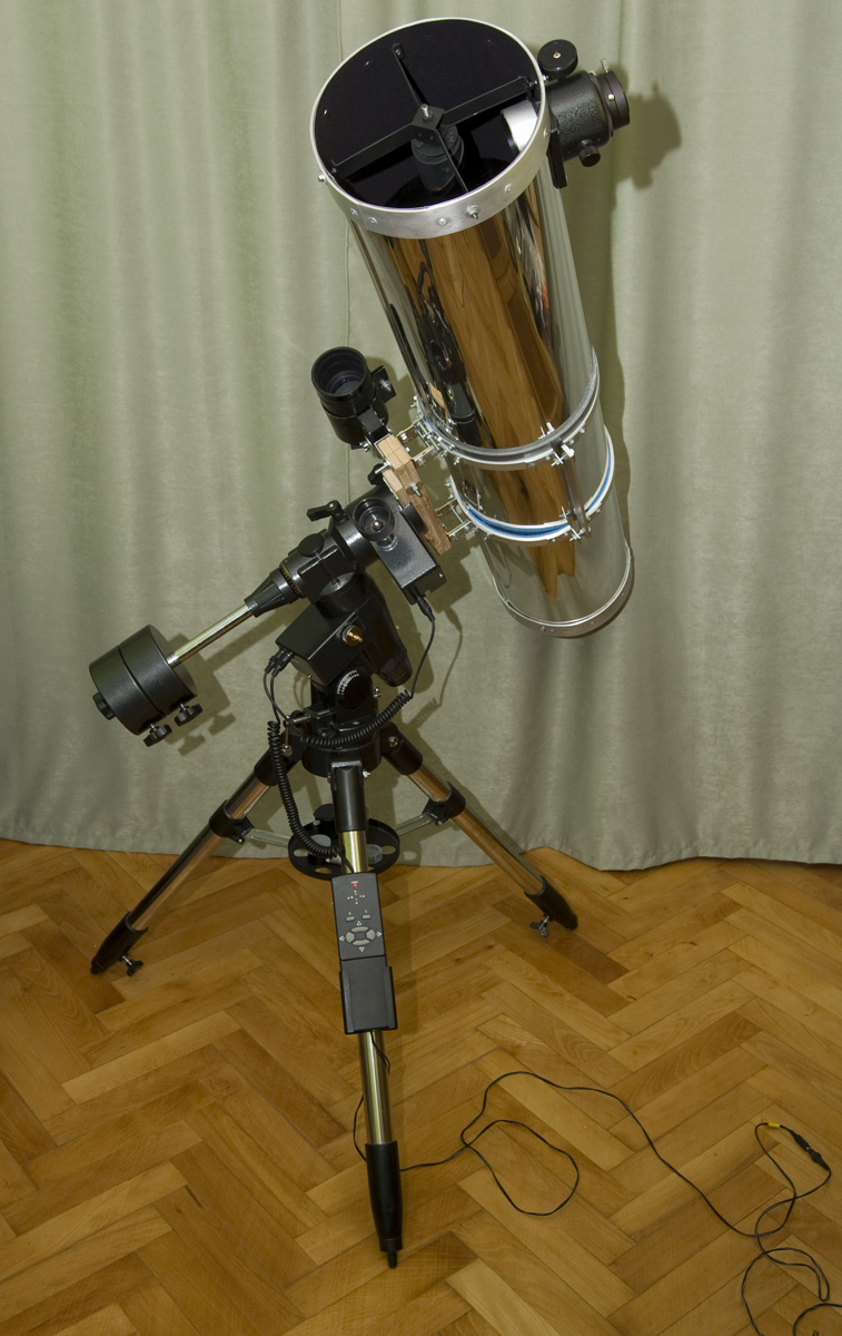

Reconstructia a ajuns la final.
Atasat, 2 imagini cu "bebelusul" re-botezat "Starcruiser" (fost "Darkmatter" - de negru ce era Twisted Evil)
Rog observati dispunerea mai "neortodoxa" a cautatorului.

Laurentiu
