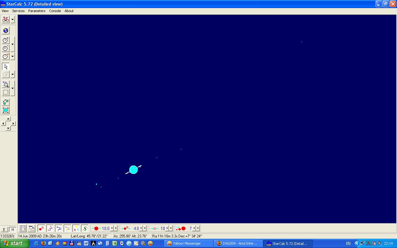

Duminica 14 Iunie la ora 23h36m TLR,am obseravat urmatoarea configuratie saturniana prin Dobsonianul 125mm F/7,ocular Zeiss militar 22mm si Barlow 2x ,G=78X;ocular Plossl Celestron f=7,5mm G=116x.
Planeta Saturn prezenta aspectul deja cunoscut cu inelul extraplat.La Est de planeta,la o distanta aproximativ egala cu de doua ori diametrul inelului,am vazut doua obiecte cu aspect stelar .Obiectul mai stralucitor,probabil Titan , era situat spre Nord de planul inelului ,la o distanta de acesta ceva mai mare ca raza discului planetar.Al doilea obiect ,considerabil mai putin stralucitor,probabil Reea,era chiar in planul inelului,deci al ecuatorului saturnian,si putin mai apropiat de planeta decat Titan.
Cu privire indirecta insa,la o distanta egala cu de doua ori raza inelului si in planul acestuia,am zarit un al treilea obiect stelar, aflat asadar cam la jumatatea distantei dintre Reea si centrul discului saturnian.Uneori l-am vazut si cu privire directa ; datorita presupun curentilor termici din atmosfera noastra,atat la privirea directa cat si indirecta,obiectul fluctua,aparea si disparea,fiind situat, pentru conditiile date, la limita maxima de vizibilitate a instrumentului.Ma ajuta va rog cineva sa identific obiectul cu care am avut onoarea de a intra in contact vizual-precizez ca onoarea este in intregime de partea mea;obiectul,sunt absolut sigur , a ramas ''rece'' la aceasta ''intalnire'' Laughing .Mircea

Mircea - Tethys
Tethys - Mircea
(zice ca e incantata Smile)

După cum se vede în imaginea după StarCalc, sateliții au fost în ordinea de la stânga la dreapta:
Titan, Rheea, Tethys, (Saturn), Enceladus (chiar lângă inel, în dreapta), Dione, Hyperion și departe sus, Iapetus.
Saturn, 14.06.2009, ora 23:36
 Marime fisier:  64.97 kb
 Vizualizat:  de 8777 ori

Doru,Erwin
va multumesc de ''prezentare'',se confirma intrutotul. In schema trimisa de Erwin recunosc configuratia care aici apare in stanga inelului,in telescop era rotita cu 180 de grade.Deci Tethys,...''enchante madamme''.Ca un vanator de ''zestre astronomica'' ce sunt,mai fac un semn pe raboj.Putem afla cumva si ce magnitudine vizuala avea in acel moment ,va rog $.Mircea

MesajTrimis: 16 Iun 2009 00:00 Download mesaj
StarCalc zice 10,36. Sper că zice bine! Smile Dacă Tethys era la limită, atunci Enceladus, Dione și Hyperion erau invizibili, având magnitudinea mai mare.
