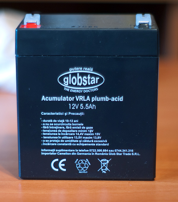

Redresorul este acesta: Redresor Telwin GEMINI 11. Din prospect:
Battery charger for lead acid batteries
Acumulatorul, la rândul său, este cel din atașament.
Am conectat acumulatorul la montură printr-o siguranță de 2A, l-am hârîit vreo 5 minute și nu a dat semne de oboseală, miros sau chiar prăjeală cu ulei de cocos și câteva jumări Very Happy.

@creizi: Compara ce ai scris: "Acumulatorul este Globstar VRLA plumb-acid 12V 5.5Ah. Tensiune de depozitare minim 12V, tensiunea în încărcare 13.5 max 13.8V." si cu ce este in ultima poza: "Tensiunea la incarcare 14.4 V maxim 15 V"
Mai are rost sa continui ?
La Romania merge si asa ... merge oricum ... vedeti voi unde ajungeti.
Succes si mult, mult noroc !

În loc de utilizare am pomenit încărcare în ultimul mesaj, din cauza oboselii. De fapt, prima oară când am scris despre acest acumulator, pe acest topic, am spus:
Singura mea problemă cu el este că pe el scrie așa:
- tensiunea de depozitare minim 12V
- tensiunea în utilizare 13.5V maxim 13.8V.
Dacă o simplă greșeală este echivalentă cu "merge și așa-ul" specific unor lucruri din această țară, fie Smile.
Din punctul meu de vedere, discuția este încheiată. Nu s-a ars, merge, sunt mulțumit.
