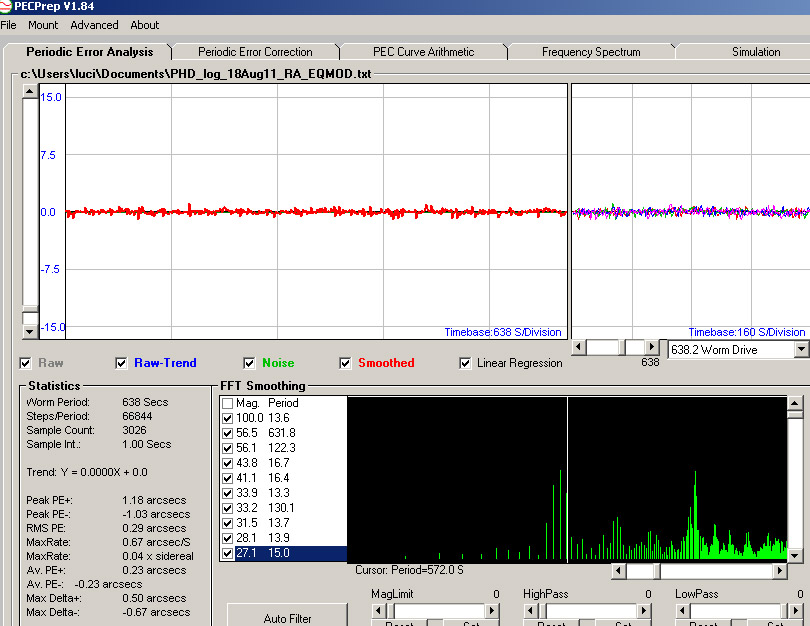

aseara in sfarsit am testat orionul de 200mm f/4.5 ce are 7kg + luneta ghidaj/ccd, camera, luneta cautatoare in total vreo 9kg de sarcina, si a mers bine, doar cu aliniere prin luneta polara : graficul de ghidaj arata asa:
ghidaj 18 aug cu newton de 200mm
 Marime fisier:  157.93 kb
 Vizualizat:  de 5192 ori

MesajTrimis: 19 Aug 2011 11:12 Download mesaj
Interesant. Dupa ghidaj, arata cam la fel si la mine - e un grafic cu ghidajul pornit pe pagina anterioara. Primele 3 contributii la eroarea reziduala sunt inca usor de recunoscut: gear mesh, melc, pinion motor, si sunt curios de ce apar inca (cel putin ultimele doua ar trebui sa poata fi ghidate complet).
Daca ai timp, incearca si cu ghidajul oprit ("disable guide outputs"), sa vedem cum arata efectiv curba PE a monturii.

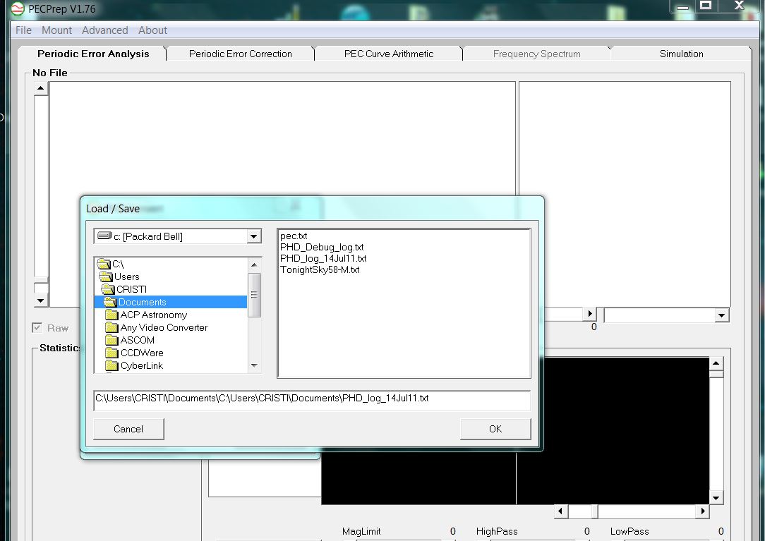

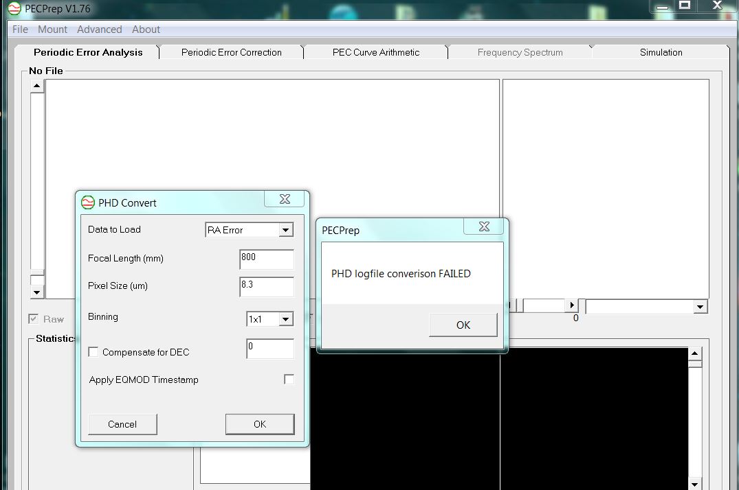

cmatei a scris:
@jimao22: File -> Load -> PHD Log File Smile PECPrep 1.84. Vad ca stie si de loguri MaximDL (si altele).
Ca sa vezi de ce am intrebat asta, am sa-ti arat in doua capturi de ecran ce se intampla la mine cand incerc sa fac ce este logic sa fac - am crezut ca este vre-un secret ce nu l-am inteles eu.
Deci, am repetat operatiile asa cum ai aratat tu acolo si am obtinut ce obtinusem si alta data in mod identic.
Daca ai vre-o idee si despre asta, zi-mi te rog ce sa fac.

jimao22
Data inscrierii: 12 Apr 2010
Mesaje: 2937
Motto: [descopera lumina]
MesajTrimis: 21 Aug 2011 16:59 Download mesaj
...si ca sa fie fara dubii, am instalat si varianta 1.84 a PecPrep-ului si mesajul este identic.
Poate ma lamureste si pe mine cineva.
cmatei
Data inscrierii: 09 Sep 2009
Mesaje: 844
MesajTrimis: 21 Aug 2011 17:44 Download mesaj
Scuze, am crezut ca nici n-ai incercat. Cred ca stiu care e problema; la un moment dat au aparut niste campuri noi in logul scos de PHD, dar nu mai stiu exact versiunile. Varianta de Linux pe care o folosesc e oarecum paralela ca dezvoltare.
Ca idee, eu am urmatoarele coloane in log:
Frame,Time,dx,dy,Theta,RADuration,RADistance,DECDuration,DECDistance,StarMass
1,2.083,-0.05,0.15,1.9,0.0,-0.07,0.0,-0.13,325828.24
2,4.443,0.29,0.59,1.1,0.0,0.09,0.0,-0.66,330906.21
Ai un PHD recent ?

jimao22
Mesaje: 2937
MesajTrimis: 28 Aug 2011 02:40 Download mesaj
Multumesc, cu oarecare intarziere e drept, cand ti-am trimis fisierul, nu eram in tara si nu am avut acces la internet dupa voie. Intr-adevar, daca introduc linia aceea pe care ai descoperit-o lipsa, merge totul ok. Ce nu inteleg este de ce nu scrie PHD-ul linia aceea singur...
Ma rog, probabil ca o sa mai cercetez, deocamdata merge daca ii inserez eu manual linia respectiva, deci e partial rezolvata...

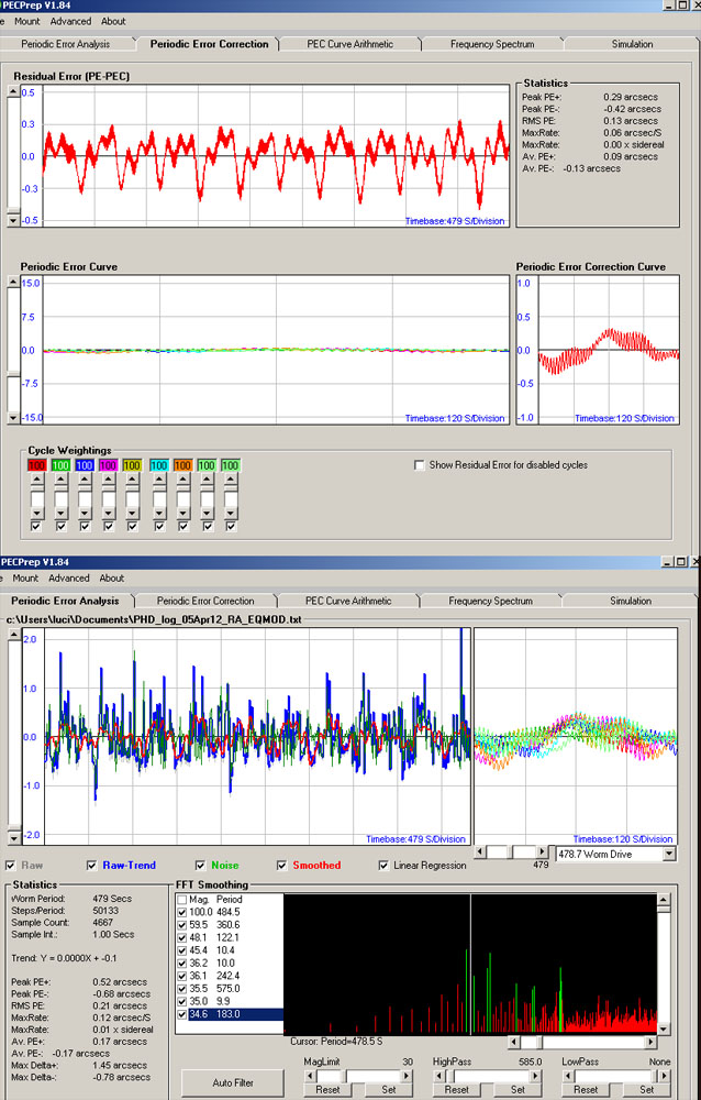

MesajTrimis: 07 Apr 2012 04:58 Download mesaj
revin cu un nou grafic pe eq6, varful e pe la 480 la mine, durata ghidajului a fost aprox 75 minute (luna plina, doar pt un test). orice fac deocamdata nu scap de o flexura sau de alta problema (aliniere polara incorecta (nu ma prea chinui cu ea in ultima vreme, o fac doar prin luneta monturii) ce nu poate fi scoasa de autoghidaj?). driftul pe care il am la 75 minute este de 25-30" iar penultima data la la 2h 30min a fost de ~ 60", tot timpul pe directia RA. Ceva idei? Cred ca am sa trec pe off-axis pana la urma pt ca orice fac nu scap de acest drift (si la heq5 am avut aceeasi problema).
eq6
 Marime fisier:  208.69 kb
 Vizualizat:  de 4496 ori
