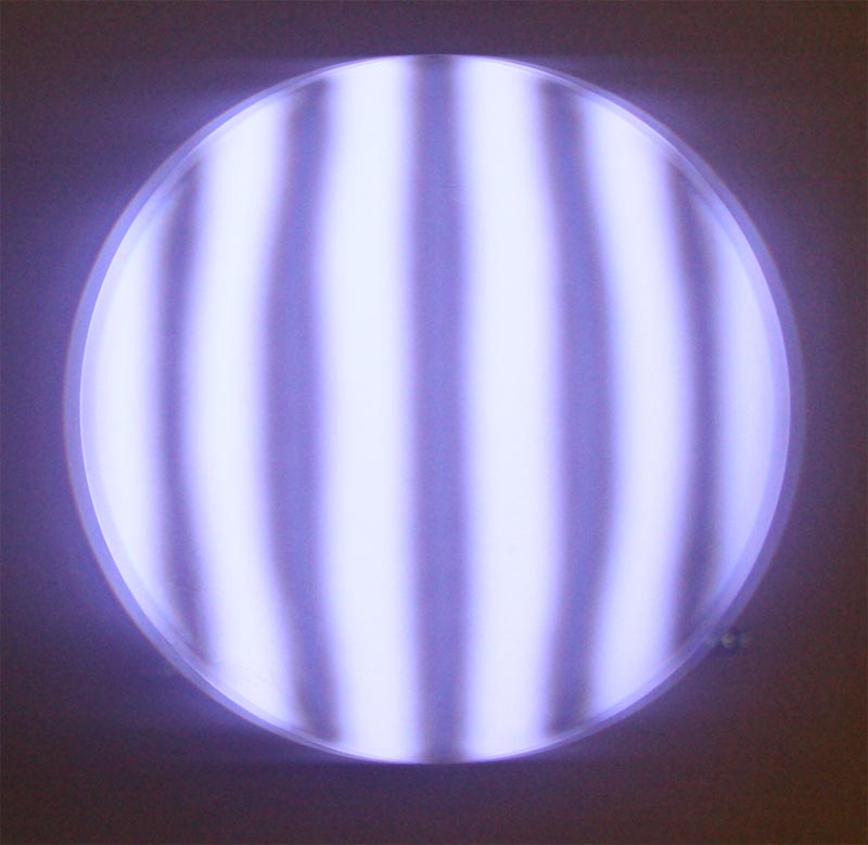

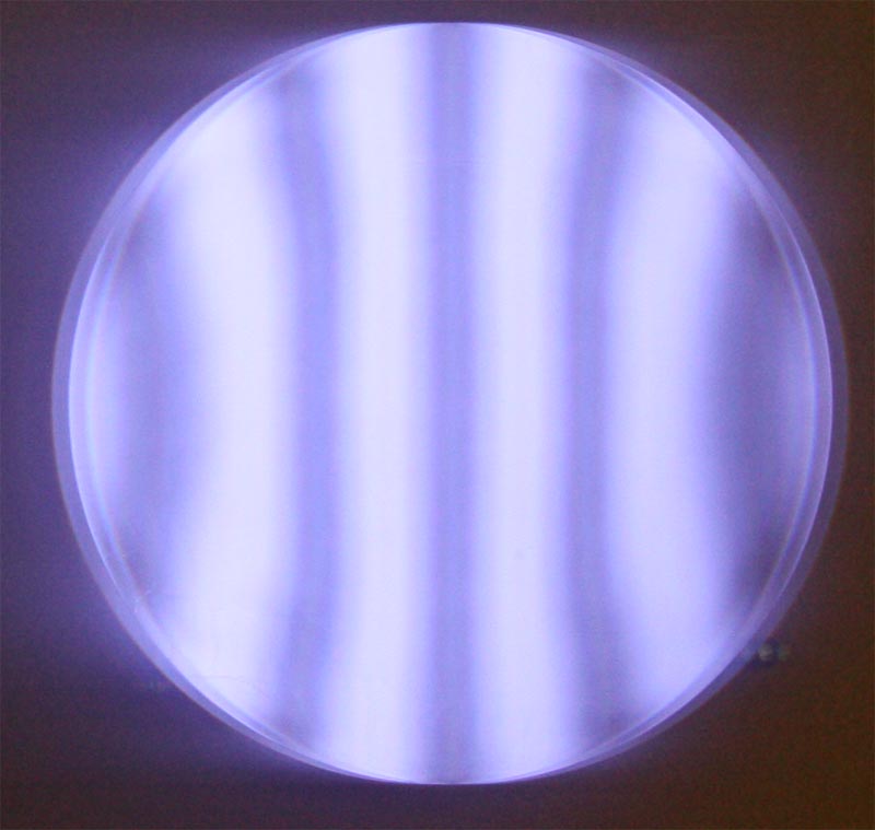

Daca am interpretat bine ce am vazut nu cred sa am probleme serioase cu bordul rabatut. Cand am terminat polisarea oglinda avea o forma de sfera turtita (oblate spheroid) cu zona centrala avand centrul de curbura mai departe fata de zona periferica.
Diferenta dintre cele 2 centre de curbura era destul de mare - vreo 3mm. Intre timp am lucrat cu curse scurte. La Foucault se vede inelul acela de difractie. Am facut azi si un Ronchi cu o retea de 80linii/inch.

Mesaje: 3769
MesajTrimis: 19 Mai 2011 14:08 Download mesaj
In centru ai o zona sfera buna dar ridicata sa zicem ca o farfurie intoarsa . deci trebuie sa adancesti .
In mod normal cu miscari scurte centrate alternand cu descentrarea mica ar trebui sa se indrepte dar dupa 2 ore de munca cu greutate pusa sa apase constant. Mai usor se poate adanci cu scula mai mica (100mm diam) cu miscari ovale si semiluna .
cu scula normala ar merge rapid cu pendulare mare si apasare (bordul sculei mai apasat spre centru oglinzii) dar se fac ondulatii , santuri .

MesajTrimis: 19 Mai 2011 17:03 Download mesaj
Da asa este. In principiu de cand am terminat polisarea, oglinda a ramas cam cu acelasi profil. O zona sferica relativ buna in centru si un inel periferic cu diferite zone cu curburi mai mari.
Am lucrat cu oglinda deasupra, miscari W cu amplitudine mica (D/4) si cu descentrare mai mare - pana cand marginea matritei ajungea la marginea platoului central.
In felul acesta am sperat sa nivelez gradat zona centrala, insa la un moment dat a inceput sa se formeze in centrul ei o gaura.
Am facut o repriza de miscari centrate scurte, care a eliminat gaura - a refacut sfera din zona centrala, insa a lasat un inel mai ridicat in jurul acesteia:
Am continuat apoi tot cu miscari W scurte, insa ca sa evit aparitia gaurii in centru am micsorat putin excentricitatea.
Pana la un punct treaba a mers. Profilul oglinzii a ramas acelasi, singura imbunatatire a fost ca s-au apropiat centrele de curbura extreme de la 3 mm la 1 mm. Chiar si zona periferica a devenit ceva mai omogena.
Insa modul acesta de lucru pare sa nu mai functioneze...
