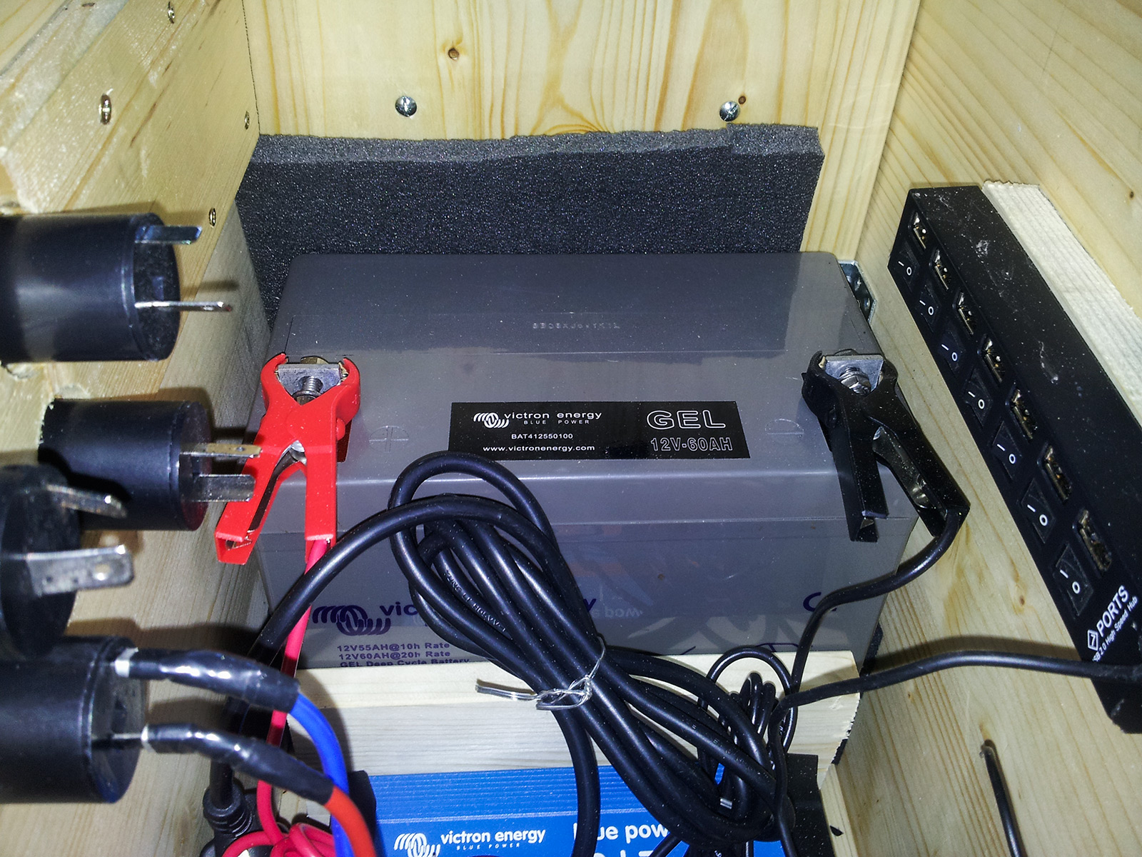

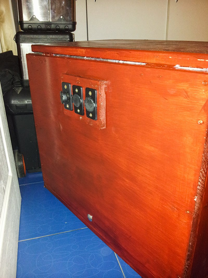

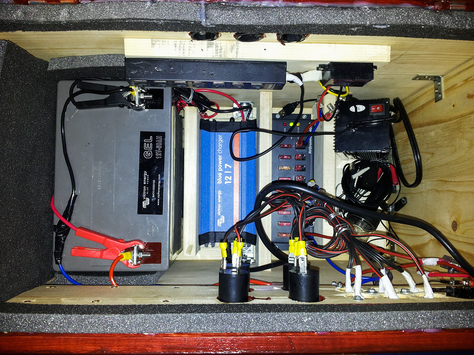

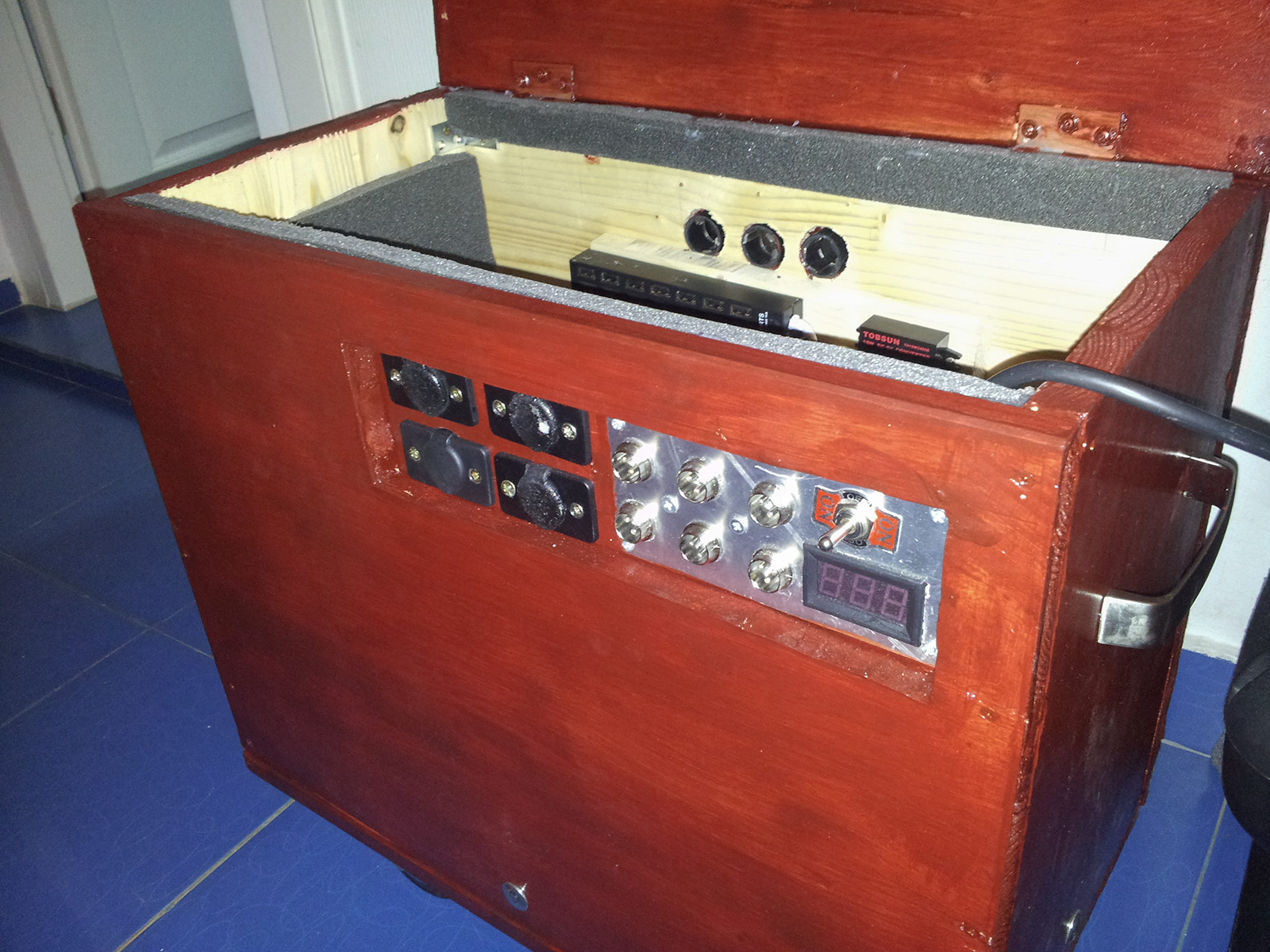

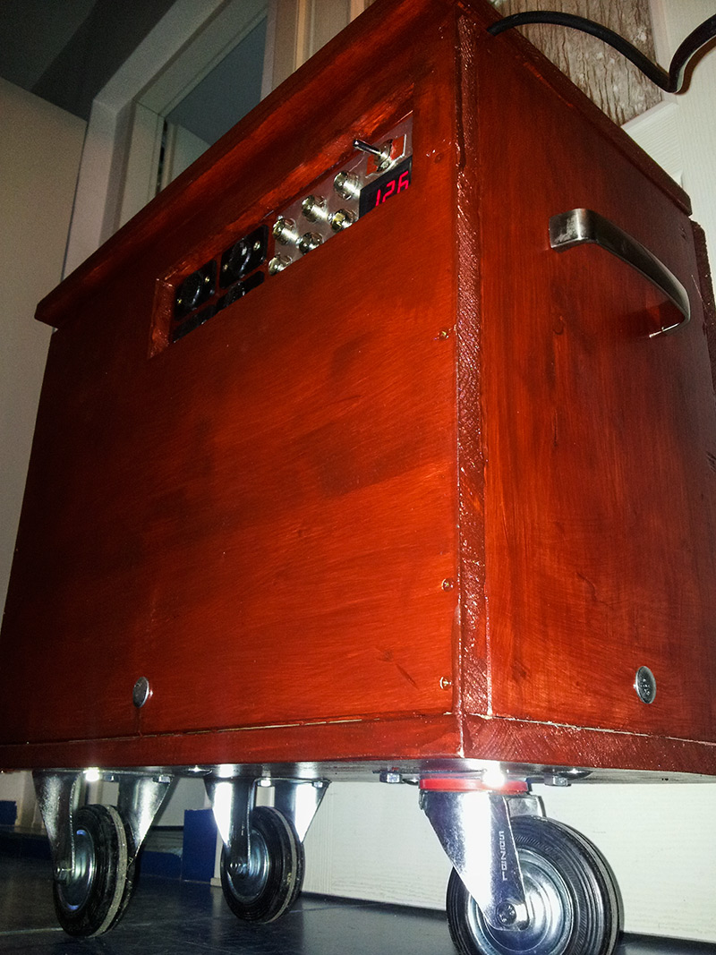

PowerBox v2.0
- am folosit lemn de brad cumparat din brico pentru ca plasticul initial m-a tradat, am ramas o data cu manerul cutiei in mana;
-lemnul l-am protejat cu grund pentru lemn apoi l-am lacuit cu un lac de nuanta trandafirului Smile

Ai prevăzut găuri și ventilatoare pentru răcire?

pai nu cred ca sunt necesare, dar cutia este foarte usor de modificat, daca este cazul se rezolva Wink

Păi mă gândeam la încărcare când se degajă căldură, doar nu scoți acumulatorii din cutie, nu?

Chiar l-am verificat si nu se incalzeste deloc si oricum cand il incarc sta cu capacul deschis. Acumulatorul este inchis ermetic, Deep Cycle pe gel
