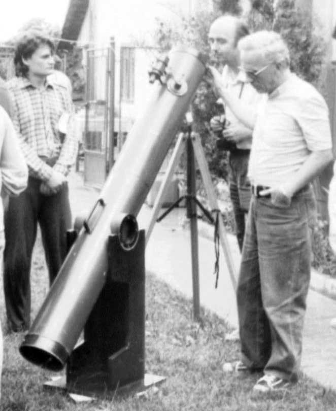

Daca esti artist,si vad ca talent ai,poti prinde axele orizontale direct de tub.Mare atentie insa,masoara/gandeste si iar masoara /gandeste/verifica /incearca si tot asa pana ce esti sigur.
La faza asta ai cele mai mari sanse sa-ti transformi tubul intr-o stropitoare plina de gauri inutile.
Iata-i,de la stanga la dreapta, pe Bathory Stefan,Dan Vidican si Ghe. Vass ,studiind dobsonianul meu de 160mm F/9 candva prin anul 7499 Etos Kosmou ,dotat cu axe orizontale prinse direct pe tub,barillet pe 9 puncte si obstructie centrala de 15.6 %.
Sub axele orizontale nu am folosit niciodata teflon,este prea alunecos.
Acolo am folosit exclusiv pasla,frecarea este mai mare dar suficient de lina si tubul nu se debalanseaza la orice schimbare de ocular.
La dobsonianul de 125mm trebuie sa-i pun o contragreutate doar cand folosesc vizorul binocular.
In rest sta ca ''nesimtitul'' pe pozitie ,chiar si cu ocularul Radian+Barlow.
Singurul (fitzosii l-ar numi ) dezavantaj este acela ca frecarea pe pasla produce un scartait care se aude pana pe strada.
Mie-mi place sa cred ca asa vor scartai paramele yachtului meu,dupa ce-l voi mosteni pe unchiu' necunoscut din America.Laughing

Padele de teflon la axele orizontale sunt bune dacă ai semicercuri de diametru mare - cazul dobsonienelor tip truss unde centrul de masă este foarte jos, oglinda e aproape de nivelul solului. Diametrul semicercurilor este mai mare decât al oglinzii și atunci frecarea ar fi prea mare folosind pâsla. Dar, în cazul dob-ului clasic cu tub e bună metoda lui Mircea, cercurile fiind decupate din același tub PVC al instrumentului și puse pe discuri din lemn. Eu cred că e mai bine să faci o cutie în care fixezi tubul ca să poți schimba oricând centrul de greutate după necesități. Cutia ar putea fi similară cu scoicile dela montura Penelopa construită de Mircea.
