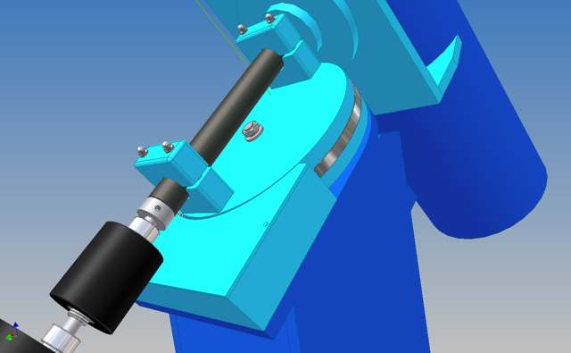

Salut.
Revin cu o imagine - vedere 3D izometrica cu decupare partiala - a viitoarei monturi ecuatoriale din conducte si racorduri filetate; si cu o intrebare, referitoare la modul in care se misca. Inca nu e gata - mai caut flanse pt ea. Cotul va fi unul de 2", pt ca asta am gasit. Azi aflu, de la alt magazin, daca au si pe 1-1/4".
Poza este ASTA.
Ma pregatesc sa-i montez niste rulmenti (radiali, cu bile) pentru a-i prelua jocul care va rezulta intre flancurile filetelor, dupa prelucrare. Filetele vor avea doar rolul de suport pt elementele din constructie, nu neaparat si functional - voi lasa asta in seama rulmentilor, pentru o miscare mai lina si fara hopuri.
Cele doua perechi de rulmenti, cu fi30 la exterior si fi10 la interior, vor sta prinsi in interiorul niplurilor si reductiilor si vor avea un ax central prins solidar cu flansa care va tine instrumentul (papucul de talpica Vixen), respectiv un ax prins pe T-ul de declinatie.
Pentru blocarea pozitiei pe oricare din cele doua axe (RA, Dec), ar fi mai indicat un surub care sa infraneze pe axul care trece prin rulmenti, sau unul care sa impinga in filetul niplurilor care sustin T-urile? Asta cu conditia sa echilibrez bine din start montura + instrumentul.
Ma gandesc ca filetele, odata prelucrate, parca nu-mi vine asa usor sa le amprentez cu surubul transversal ori-de-cate-ori vreau sa blochez axa. Iar pe de alta parte, sa impingi intr-un ax care are rol de a mentine miscarea fina (riscand astfel producerea unor jocuri/batai radiale) parca nu e tocmai o idee isteata.
Aveti alte sugestii? Voi cum ati face? Smile
Multumesc

din experiența de până acum pot spune că frânele pe disc sunt mai bune decât pe axă. Eu aș face la strung discuri undeva în exteriorul fitingurilor pe care aș pune saboți sau un alt disc de presiune. Așa merg și monturile comerciale, numai că unul dintre discuri are și roata melcată de acționare.

Erwin a scris:
Aaa Very Happy pare o idee buna.
De exemplu, la RA, sa-i pun in coada (spre partea dreapta-jos), pe axul care iese prin reductie, un disc si sa-l presez cu un "robinet". In felul asta forta de franare se manifesta in lungul axului, iar frecarea se disipeaza pe o suprafata mai mare.
Iar pr Dec as putea sa.. Confused Daca e sa-i pun un disc, unde-l mai montez? Si cum il actionez? Reductia aia suporta contragreutatea, ar fi aiurea sa o folosesc pe post de frana. Prin tija CG e si mai aiurea, decat daca nu cumva o fac solidara cu axul - ceea ce nu prea as avea cum si/sau de ce s-o fac. Cu toate ca la monturile comerciale asa functioneaza - dar constructia e putin mai complexa decat un simplu racord filetat.
Sa incerc cu un mecanism tip "penseta", la gatul flansei care se conecteaza prin niplu la T-ul de Dec?

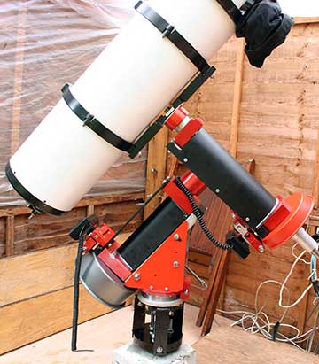

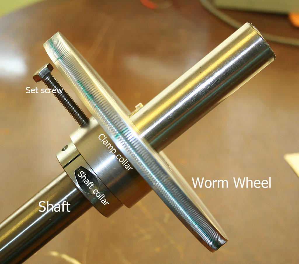

La montura a carei foto am mai postat-o si pe alt topic , angrenajele sant facute cu un ministrung
Iata si saitul :http://www.mini-lathe.org.uk/making-telescope-worm-wheels-gears-mini-lathe.shtml
Este acolo un ghid pas cu pas despre cum e facut ( pentru cine se pricepe Very Happy )

Rotile melcate de modul mic (''cu dinti multi'') se pot face ,la nivel de amator,pe strung ,cu tarodul.
Procesul este descris in cartea lui Kulin ''A Tavcso Vilaga''.
Daca-mi amintesc bine,tarodul se prinde cu coada in universal si se sprijina la capatul opus in varf/papusa mobila iar roata melcata este fixata in port-cutit intr-un dispozitiv care-i permite un singur grad de libertate:rotatia in jurul axei proprii,asezata vertical.
Melcul este un surub metric cu pasul corespunzator filetului tarodului.

saiph a scris:
Ma gandeam ca pt Dec sa folosesc metoda cu blocare dubla - mansonez axul cu o teava groasa (pt marirea suprafetei de contact si micsorarea posibilelor jocuri) solidara cu el si blochez cu doua suruburi, diametral opuse, montate in T-ul de Dec, din care unul sta aproape tangent, iar celalalt intervine doar in momentul blocarii efective. Desigur, nu las pe seama unui singur surub actionarea "franei", dar ma gandeam ca tot e mai bine decat sa ma complic cu alte sisteme/mecanisme ineficiente si care mai pot provoca si avarii.

Cam asa va arata, in final. Am inglobat si recomandarile primite pentru solutiile de care aveam nevoie pt franare
Model 3D pt montura ecuatoriala din racorduri filetate
Puteti folosi functia 'zoom original size' ca sa se vada mai mare/clara.

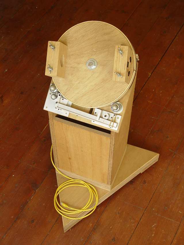

Iata inca un tip de montura ecuatoriala
Mi se pare interesanta si e facuta aproape toata din lemn
Am si planurile ,dar sunt in format DWG si nu le pot pune , dar se pot descarca de aici: http://users.telenet.be/Urania2/Equatoriaal/CDUindex.htm
