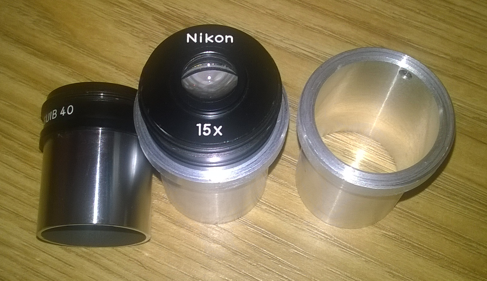

Mi-au sosit ocularele Nikon Abbe ortho de 17mm. Sunt extrem de multumit de performanta lor. Campul este perfect ortoscopic chiar daca corectia marginala nu este perfecta. Culorile sunt excelente. Intra lejer in clasa Zeiss-urilor. Par de constructie mai veche, fara coating dar asta pare sa aiba de obicei mai putina importanta atunci cand optica este de calitate. Ocazional, in functie si de pozitionarea ochiului, mai poate aparea o usoara aberatie cromatica laterala pe obiectele luminoase. Nu am verificat constructia optica pentru ca am incredere in cel de la care le-am luat si sunt absolut noi asa ca nu ma apuc sa le desfac dar este posibil sa aiba si un usor factor de compensare pe undeva. Bariletele sunt pe 30mm dar se pot folosi perfect cu adaptoare. Le-am comparat cu volcano top ortho de 18mm si mi se par net superioare cel putin in combinatie cu APM-ul. Un model foarte interesant de ocular, pe care, asa cum am mai spus, l-au testat cu impresii foarte bune si alti astronomi.

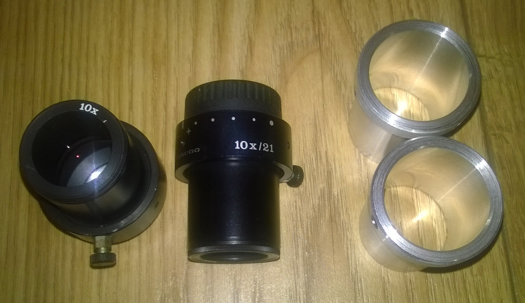

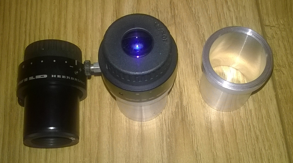

Born to be wild... Wild Heerbrugg. Mi-a sosit perechea 10x/21. Imi aduc aminte ca la un moment dat discutam cu cineva de pe forum despre Wild si nu stiam nimic despre aceasta companie elvetiana. Mai tarziu in mintea mea numele lor s-a legat de Leica nu atat pentru ca au fuzionat in anii '90 cat pentru calitatea produselor. Pentru niste oculare cu focala de 25mm si barilet de 30mm sunt foarte usoare. Este prima oara cand cantaresc de curiozitate un ocular si are 60 de grame. Executia mecanica este impecabila. Au reglaj de dioptrie cu surub de blocare. Imaginile sunt luminoase cu un colorit impecabil si mai ales ortoscopice. Nu cunosc formula optica si nici nu prea ma intereseaza dat fiind felul in care se vede prin ele dar o sa iau legatura cu cineva care are tot felul de scheme optice sa incerc sa o aflu.
Corectia campului este destul de buna, pana aproape de margine. Chestia asta cu corectia marginala a campului nu prea are aplicatie din punctul meu de vedere la un binoclu pentru ca este greu si inutil sa rotesti ochii pentru a vedea ceva la marginea lui. Ai nevoie de o zona centrala de 40-45 de grade bine corectata si in general privirea este concentrata acolo. Daca ai pitici pe creier, pentru corectia restului campului sau pentru un camp aparent mai mare exista Mastercard Smile Pe ocularele de 68 de grade nu simt ca profit de campul mult mai mare decat al unor Kellnere umile pentru ca nu privesc la periferia lui. Este adevarat ca ai totusi un sentiment de imersie in imagine care este placut.
Trag o concluzie dupa experientele recente si anume ca mai toate ocularele de microscop sunt ortoscopice sau eu nu am gasit unul care sa nu fie pana acum. Cu cele astro, lucrurile sunt mai complicate. Au aplicatii diferite si nu au nevoie de o corectie buna a distorsiilor.
Ce urmeaza... doua perechi de oculare "vintage" de la Union Optical Tokyo. Le-am vazut in Canada cu cativa ani in urma nu le-am luat si mi-a parut rau ulterior. Acum am rezolvat problema si am gasit doua perechi in stare buna. Fiind de pe instrumente industriale de obicei sunt cam uzate. Sunt wide field de data aceasta cu grosismente de 25x si 15x. Union face parte din acele companii care au fuzionat la un moment dat devenind mai tarziu Nikon. Tot acest conglomerat a produs accesoriile si instrumentele vandute sub denumirile comerciale de Unitron, Polarex sau Weltblick foarte apreciate peste ocean.

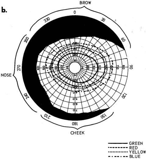

catalin dumitru a scris:
Știe careva cam care e mărimea câmpului aparent pentru care nu e nevoie să sucești gâtul ca să dai cu ochiul de margine ?
Pt. ochiul drept:
 Marime fisier:  38.66 kb
 Vizualizat:  de 9880 ori
Mesaje: 3002
Localitate: Shatra Neamtz
MesajTrimis: 12 Apr 2016 19:19 Download mesaj
Aha , mersi pt. explicații . Prin urmare , "bornăul" și arcada taie cel mai mult din câmpul vizual. Însă eu unul dacă privesc cu un singur ochi printr-un ocular cu lentilă de ochi mare , sunt tentat să duc privirea undeva înspre exterior și in jos , in felul ăsta nasul nu mai e pe direcția axei lunetei ci undeva in sus , spre dreapta sau stanga in functie de ochiul pus la treabă.
Mă întreb dacă practica asta nu afectează percepția ortoscopicitatii și a clarității câmpului marginal.
Mai mult , observ că privind cu globul ocular in lateral , nu neaparat in ocular , claritatea scade mult mai tare decat dacă privesc in jos , înspre nas sau pe sub sprînceană .
Cu alte cuvinte , acei nouăzeci și ceva grade in plus oferite de degajarea de la coada ochiului , nu folosesc cine stie ce in situația în care nu vrei să întorci capul , imaginea fiind neclară încă dinainte de a băga ochiul în sticle .
Înseamnă că un afov mai mare de 65-70 de grade nu poate decât să ducă la oboseală prematură , in incercarea a cuprinde tot câmpul.
Sau poate fi valabil numai la ochii trecuți o anumită vârstă !?...
Scuze pentru devierea de la subiect.

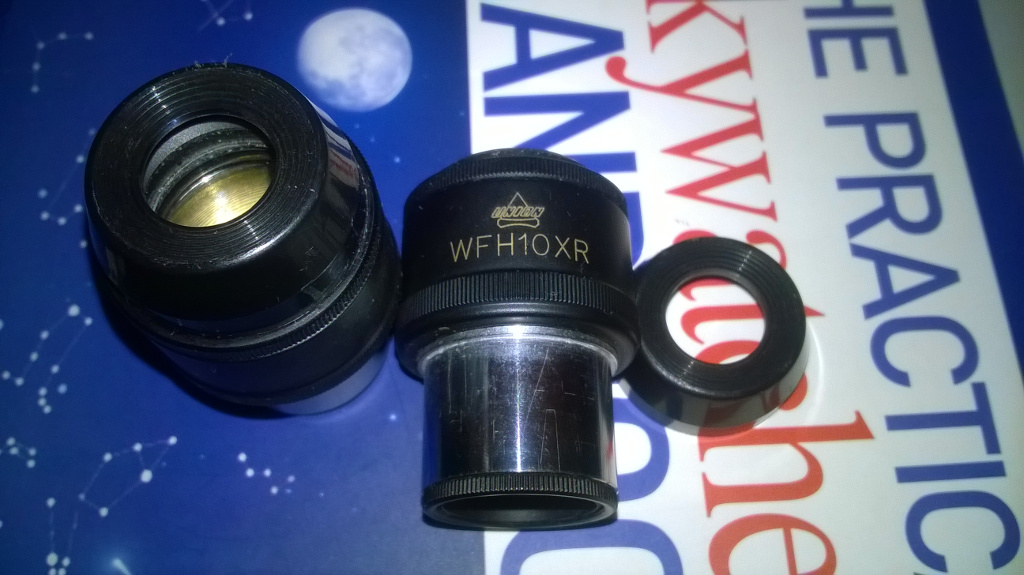

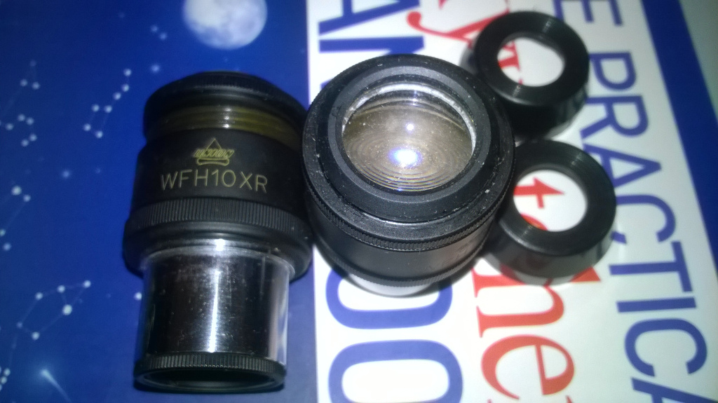

Am testat sumar Union-urile cu ultimele resurse dupa cateva zile foarte obositoare. Sunt un mix de bun si rau.
Un model este WFH10xR. Asta s-ar traduce ca Wide Field / High (point) / 10x cu Reticul. Iar celalalt este WFH15x.
Cupele din plastic se aplica peste ele si sunt unice din cate am vazut pana acum la un ocular pentru ca sunt ca un fel de dopuri tronconice cu o gaura in varf prin care privesti. Imi place la nebunie constructia cu corpul vopsit negru mat industrial si sentimentul de calitate pe care il inspira. Sunt ca noi ceea ce spuneam ca este mai rar pentru o pereche de oculare atat de veche.
Cele de 10x au camp aparent relativ redus cu diafragmele montate de aproximativ 40 de grade (de ce or fi WF?...). Au si elicoid de focus. Cele de 15x au in jur de 50 de grade. Nicio pereche nu are distorsii geometrice. Eliminarea difragmelor de camp creste acest camp foarte mult.

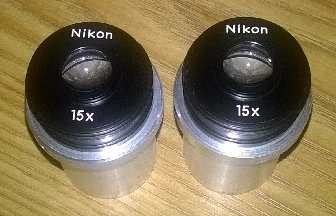

Cu perechea 15x am o problema mai ciudata. La baza bariletelor au infiletate un grup de lentile care le face sa se comporte execrabil. Este ca si cum ar fi pus intentionat un grup optic care genereaza distorsii geometrice de tip perna maxime. Eliminarea acelui grup transforma ocularul intr-unul incredibil de bun cu un contrast, transmisie si o claritate in zona centrala peste medie. Campul este insa foarte slab corectat marginal.
Ambele oculare dau stele fine punctiforme si cel putin prin perechea de 15x este foarte placut si confortabil sa privesti. La 10x mai apar probleme de pozitionare a ochiului.
Concluzia. Sunt niste oculare de colectie, pentru 10x nu am multe aplicatii si am deja un snop cu focala de 25mm dar 15x in ciuda corectiei marginale slabe il voi folosi la Luna si eventual alte obiecte deep sky care pot fi incadrate in cele 45 de grade bine corectate. Ma cam mananca sa vad ce constructie optica au Smile Este destul de multa sticla in cele 10x.
Si pozele. Nici nu am apucat sa le sterg inainte sa le folosesc.
