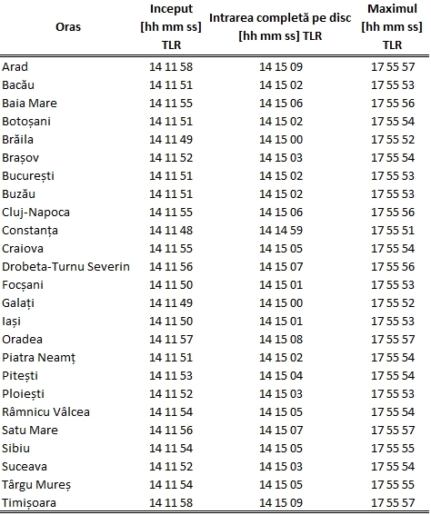

Am o nelămurire legată de TLR (Timpul Legal Român): între tabelele din Efemeride astronomice 2016 și tabelul din paginile Observatorului Urseanu este o diferență de o oră. Care este ora în TLR corectă?

Orele din Efemeride Astronomice sunt exprimate in TLR.
Sonka, da momentele orare exprimate in ora oficiala de vara (ora decretata), dar nu specifica acest lucru.
De loc rautacios, dar daca ai fi cautat pe net la sursele care dau timpul in UT, in tabelele lor, ora de inceput arata 11:xx:xx UT. Cum pentru Romania, in TLR, se calculeaza UT+2h, este evident ca orele din EA 2016 sunt in TLR (nici corecte, nici incorecte) si incep cu 13:xx:xx.

Paradoxal că se numește TLR și cu o oră în plus și cu oră în minus; alege fiecare ce vrea.
Eu vreau să știu cât arăta ceasul când se produceau fenomenele (ceasul din telefon, din televizor, de pe perete, ...). Nu mă ameți cu timpul universal sau alte scări de timp, că le știu mai bine ca tine. (Uite recunosc, am fost răutăcoios!) Smile
Eu cred că Sonka are dreptate iar tu ai greșit. Uită-te pe definițiile pe care le-ai trecut și prin cărțile tale.

Ceasul arata ora 14 : 12 min la mine la PC care nu era foarte actualizat foarte precis cu timpul. Am inceput filmarea mai devreme cu cateva minute asa ca nu am pierdut primul contact.

In tabelul dat de mine este eroare. Mi-a scapat si am scris TLR in loc de TLR+ora de vara.
Se stie ca TLR inseamna UT+2 ore, iar in perioada martie-octombrie se adauga ora de vara. Eroarea e la mine in tabel, ca titulatura a timpului scris acolo.

Cei care s-au uitat la ceas și prin ocular au văzut că datele din paginile Observatorului Urseanu corespund evenimentului. Nu s-au „tamponat” cu „ora fusului întors”.
Eu fac o pledoarie pentru simplitate și ușurința interpretării datelor (vezi calculele datei pascale).
Câți știu că TLR-ul se adună cu o oră și nu mai dă tot TLR.
Nu era mai simplu LT-ul? (nici UT-ul nu este practic).
