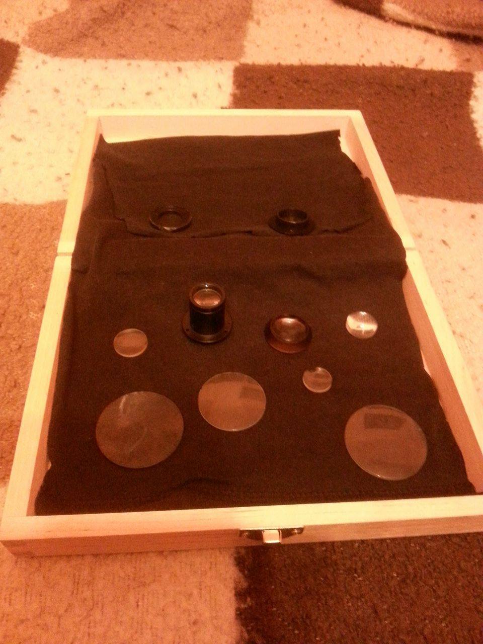

Foarte faină cutia! S-o folosești sănătos!

MesajTrimis: 25 Apr 2016 22:55 Download mesaj
Multumesc frumos! Smile

Frumusica si utila cutia ,sa o folosesti cu spor la observatii.
Oare eu de ce nu mi-am facut una Question

Multumesc, dl Mircea,
Nu stiu, poate, fiindca ati avea nevoie nevoie de o servieta serioasa pt toate ocularele Laughing
M-am gandit ca e foarte utila, si transport ocularele in siguranta.

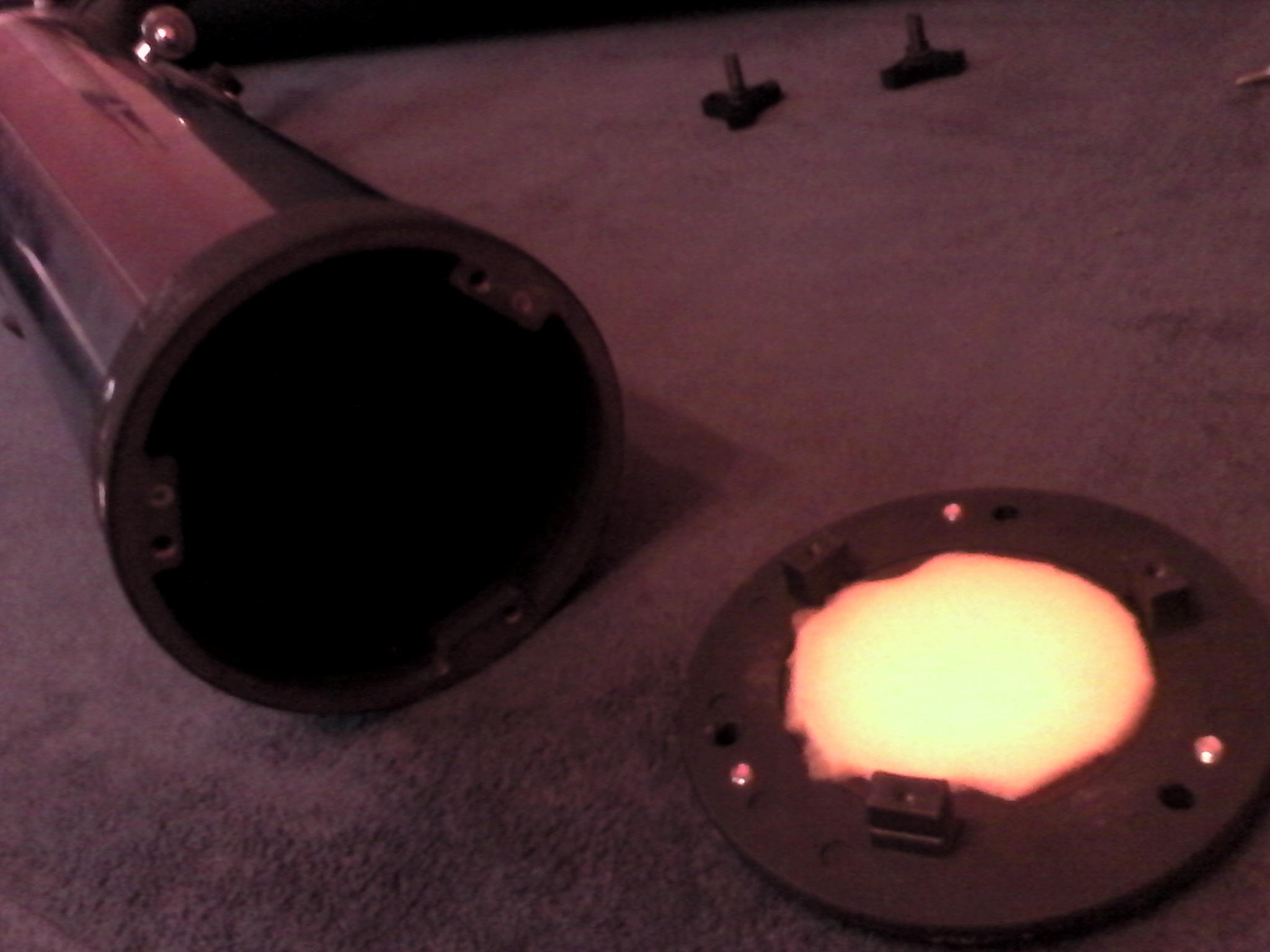

Si eu am avut treaba astazi. Se pare ca am mai "virusat" un foarte bun prieten Smile Si ma bucur, ca pasiunea asta o pot impartasi cu el, ca si viitoare observatii de altfel Smile
Si-a gasit pe OLX un telescop Newton Optus 76/700, foarte ieftin, dar "forjat" bine. L-a primit intr-o conditie execrabila. Murdar de vopsea, prafuit la interior, zgariat si cu "smaltul" dus de pe tub in unele locuri, oglinda cu praf pe ea, Decolimat atat de tare incat in focuser nici nu se vedea oglinda secundara.
Asa ca, a avut incredere, si l-a lasat la mine pana zilele viitoare sa ma ocup de el.
Cea mai mare teama a mea, ca si a oricarui alt incepator, e COLIMAREA. Uite ca, acum, fortat de imprejurari, am facut-o si pe asta.
Eu am de gand la anul pe vremea asta sa am pe langa refractoarele de acum si un reflector, cel mai probabil Newtonian. Dar, repet, imi era frica de colimare.
Am citit eu atat aici pe forum, cat si in alte articole pe net despre colimare, si stiam ca nu imi va fi usor daca nu am colimator laser sau Cheshire, dar am reusit, cu un capac de colimare improvizat.
Am inceput asa:

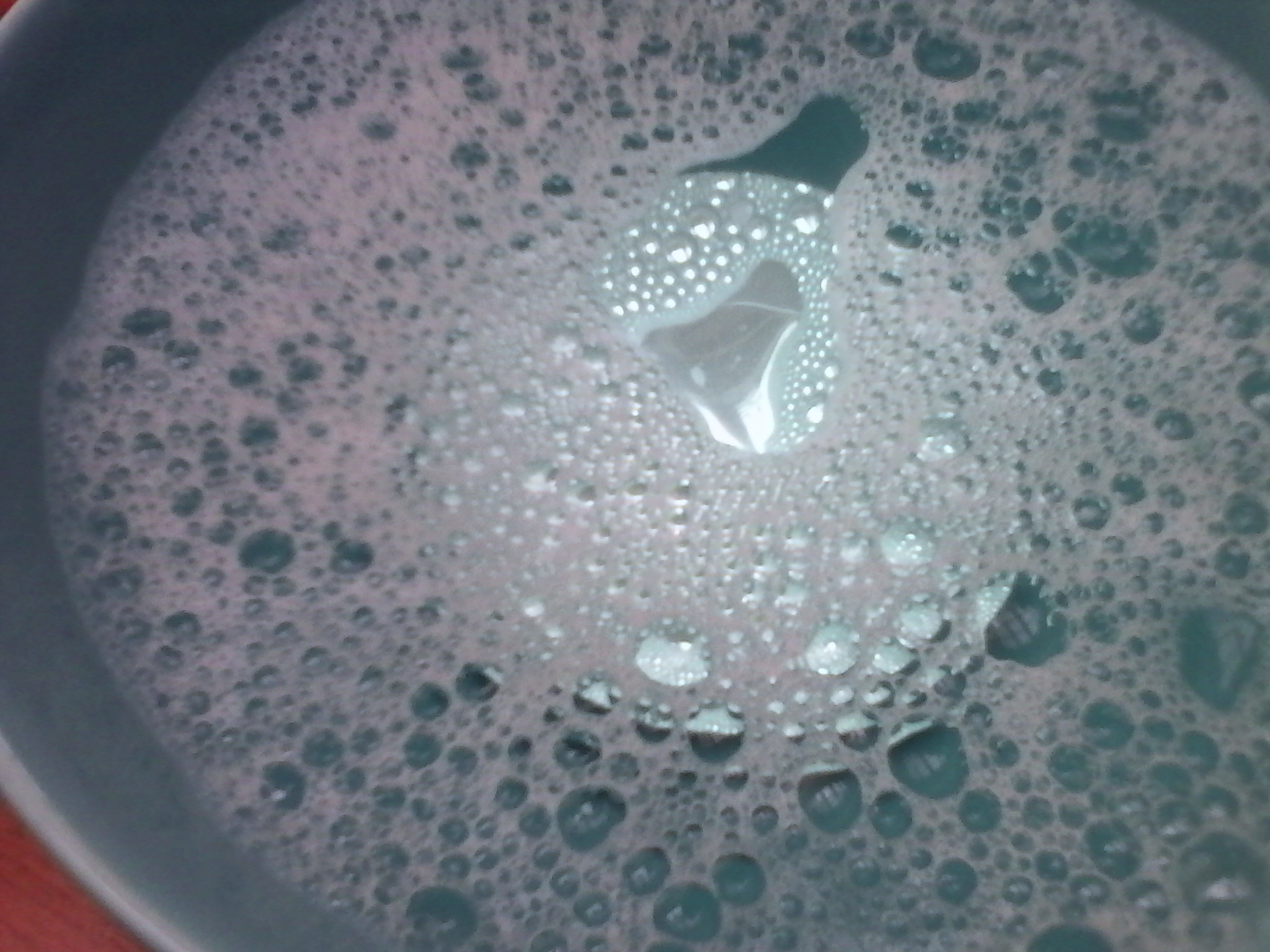

In primul rand am demontat oglinda principala, si am curatat-o (adica am clatit-o fara sa o ating sau sa frec suprafata in apa cu detergent de vase, dupa care am lasat-o sa se usuce). A rezultat o oglinda perfect curata, fara urma, nici macar amprente.

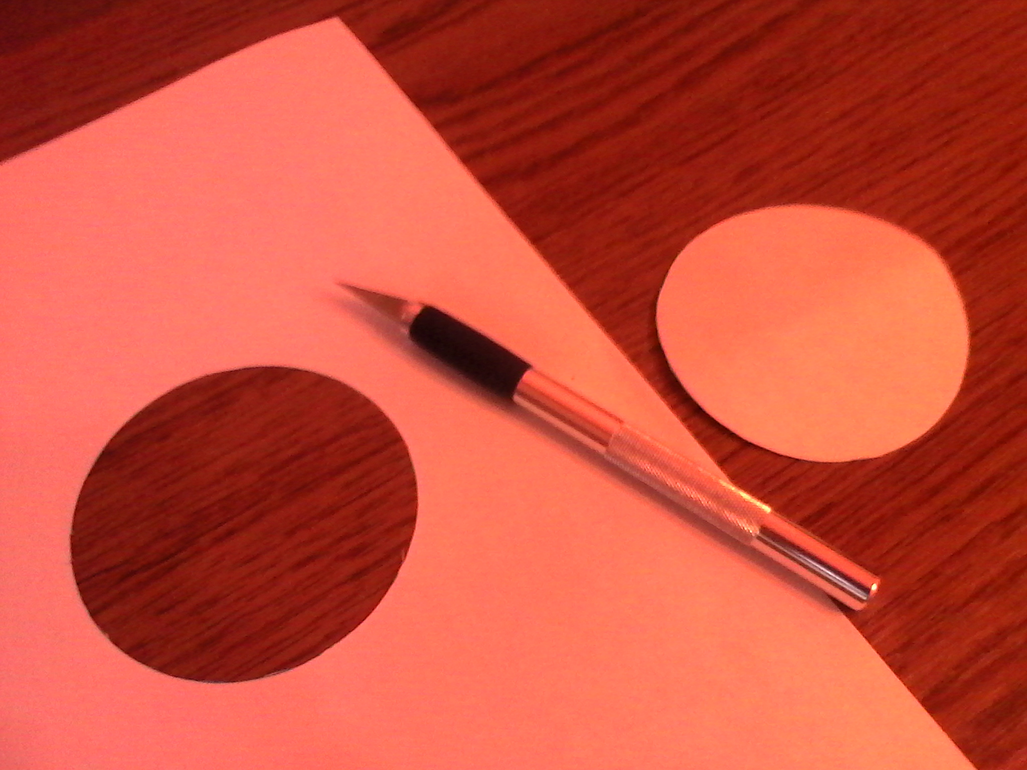

Inainte sa o curat am trasat conturul ei pe o foaie de hartie, pe care am taiat-o cu un bisturiu de precizie, si am impaturat-o in patru, pentru ca prin taiere sa obtin exact centrul decupat.

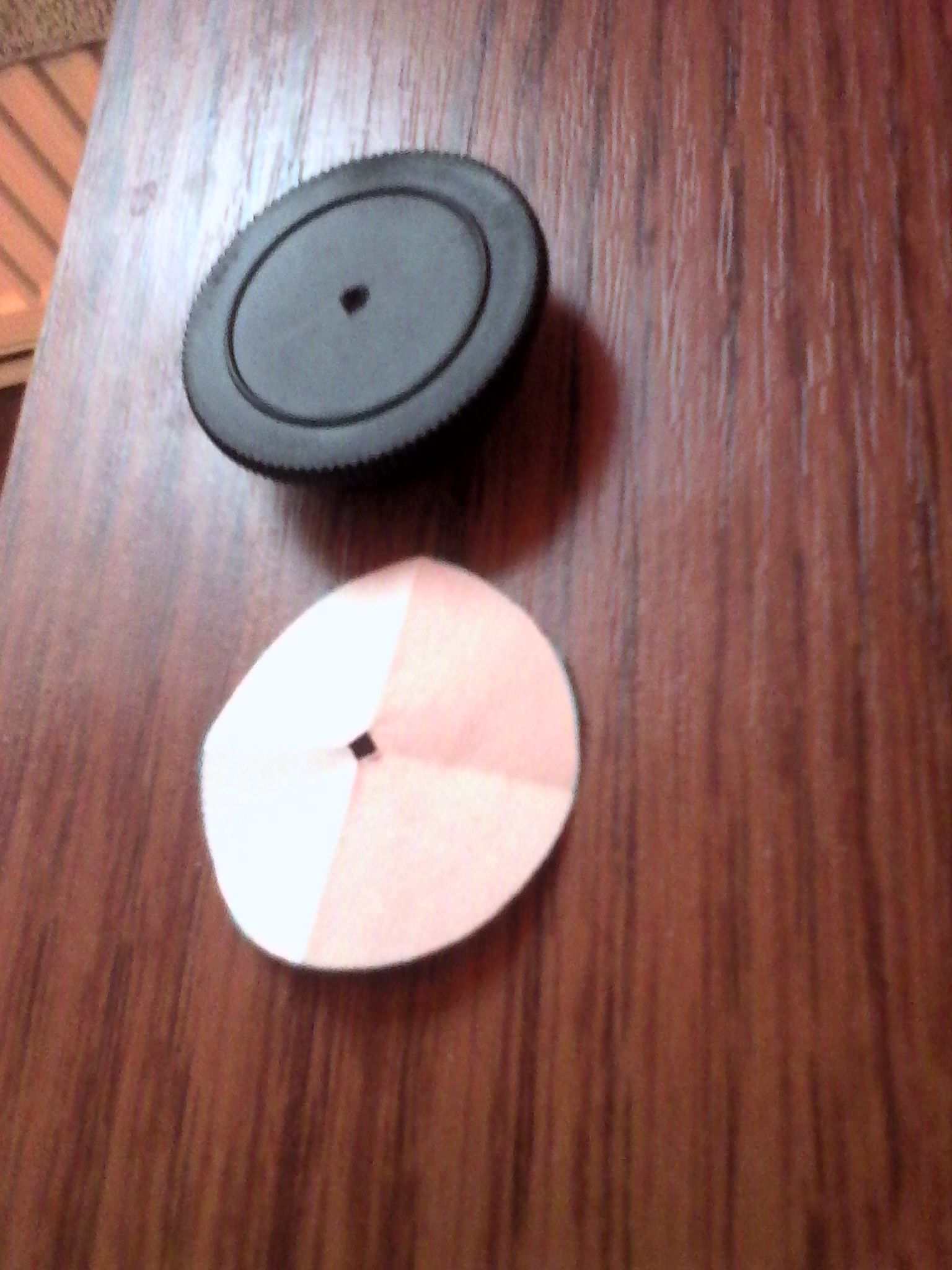

La fel am procedat si pentru capacul de colimare. am trasat conturul pe foaie, am decupat centrul si am dat o gaura mica exact in centrul capacului.
Dupa ce s-a uscat oglinda principala am punctat cu un marker centrul, si am instalat-o la loc.
Pentru colimare, pana cand s-a uscat oglinda principala am aliniat focuser-ul cu oglinda secundara, dupa care, dupa montare, am aliniat oglinda secundara cu cea principala, astfel incat totul a fost centrat, iar cand am dat la o parte capacul de colimare si am privit in focuser, mi-am vazut reflexia ochiului bine centrata, si punctul marcat pe oglinda principala bine centrat.
Ceea ce mie imi spune ca am obtinut o colimare reusita.

Bravo! Ai procedat "ca la carte"!
Iată că vine și vreme mai bună. Nu trebuie să fie cerul perfect senin, e destul să poți prinde o stea mai luminoasă ca Sirius sau Arcturus dacă nu cumva vezi Polara. E mai ușor să verifici colimarea pe Polara pentru că rămâne nemișcată în câmp. Pune ocularele pe rând de la măriri mici la cele mai mari pe care le poți obține. Verifici ca imaginea intra și extra focală să fie centrate. Spor!

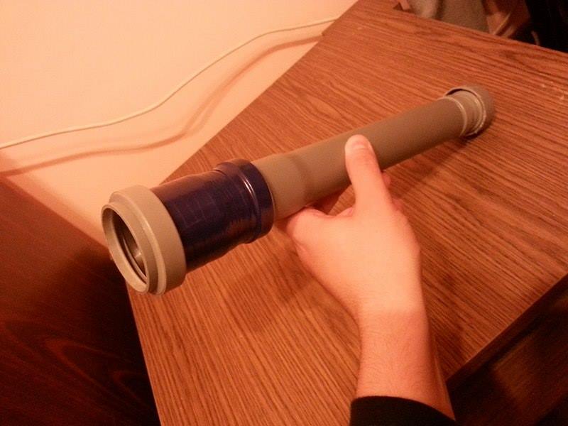

Buna, din nou, mi-am facut ieri debutul in sfera ATM, cu un finderscope.
Am gasit pe acasa, din diferite surse optice, niste lentile, care, din pacate, nu au nici ele focala mai mare de 250mm, dar, din care am reusit sa incropesc ceva.
Din poza in care le am pe toate, le-am folosit pe cele 3 de jos, mai mari.
Tubul e confectionat din pvc, cat si celelalte elemente de imbinare.
Dintr-o lentila de 35mm si focala de 250mm am facut un obiectiv, iar din celelalte doua un ocular. Puterea de marire la ceea ce a rezultat nu este foarte mare, nici nu pot sa imi dau seama de cat e, dar in mod sigur nu o pot folosi la observatii serioase, decat ca orientare.
Asa ca, din 3 lentile simple, si niste tub pvc, iata ca am reusit sa fac un finderscope bunicel zic eu.

Ești pe drumul cel bun. Lentila pe care ai folosit-o ca obiectiv este un dublet acromatizat lipit? Se vede pe cant dacă e dublet că sunt culori puțin diferite la cele două sticle și grosimea e relativ mare față de una simplă. În caz contrar nu e prea bună...
Ca să determini factorul de mărire măsoară diametrul pupilei de ieșire în spatele ocularului și diametrul deschiderii obiectivului cu un șubler. Luneta se fixează pe un suport, îndreptată pe fereastră și focalizată la infinit, în cameră să nu fie multă lumină. Vei vedea în spatele ocularului cum se formează un disc cu imaginea din planul focal. Măsori cu atenție cât mai precis diametrul acelui disc. Apoi calculezi grosismentul ca raportul dintre diametrul obiectivului supra diametrul pupilei de ieșire.

Ahaaa, nu stiam metoda de masurare, multumesc Erwin Smile Sunt curios, desi din cat imi dau seama "ochiometric" nu are marire mare, poate 2x Laughing
Lentila nu e dublet acromat, e o lentila simpla convexa.
Stiu ca nu e mare lucru, si nu am mari pretentii de la instrumentul asta. Singura mea asteptare e sa ma pot orienta cu el pe cer, si la asta eu cred ca ma va ajuta mai bine decat un finderscope micut.
Oricum, sunt mandru ca am reusit sa "incropesc" ceva de unul singur. Smile
