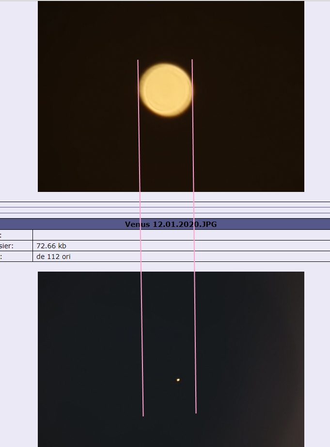

Nu inteleg , vorbeste mai clar, ai desigur o experienta mare in domeniul astrofotografiei.
Sigur ca imaginea mea nu este asa cum trebuie si nu respecta standardele foto sunt de acord.
Voi incerca mai multe moduri de imagine, asta am vrut sa zic.
The truth is out there
MesajTrimis: 17 Ian 2020 19:39 Download mesaj
Am argumentat logic/matematic ca nu este asa cum crezi, in film se vede exact ce ai si tu, acelasi aparat, acelasi Venus, acelari rezultat, altceva nu am ce sa mai zic. Dar daca tu crezi ca totul este ok doar atat iti mai arat - nu exista diferenta asa de mare intre cele doua imagini ale lui Venus la focale relativ apropiate decat daca prima este puternic defocalizata, caz in care nici nu mai conteaza haloul, reliefarea sau imaginea puternica, asta sunt doar inchipuiri de explicatii ca acolo ar fi ceva bun sau relevant (nori, atmosfera, detalii reale):

Deci focalizarea sau cu alte cuvinte clarul imaginii trebuie sa se faca indiferent de ce focala folosesti. Fi atent, iti dau un exemplu:
- sa zicem ca folosesti focala cea mai mare a zoomului tau de la aparat (sa zicem 1000mm), deci maresti din aparat cel mai mult posibil, la maxim. Pasul al doilea dupa ce ai ales aceasta putere de marire maxima a aparatului este punerea in clar cu aceasta putere de marire maxima. Deci simpla alegere a unei focale sau putere de marire nu iti da imaginea clara. Trebuie sa reglezi din alt buton sau rotita de focus pana ce imaginea devine clara. Este exact ca la telescop la vizual. Ai ales ocularul cu cea mai mare putere sa zicem dar Venus se va vedea ca un guguloi (halou) mare de lumina defocalizata. In momentul cand reglezi focusul acest guguloi dispare si razele de lumina se vor concentra cat mai exact si iti vor arata cu adevarat Venusul. Haloul acela mare ca un guguloi nu este Venusul marit ci doar deformat optic sub forma de halou defocusat fara nici un detaliu.
Iti atasez mai jos ca o analogie, ca sa sa inteleaga mai bine, o secventa de 6 poze cu aceasi focala si cu acelasi aparat (cu aceeasi marire) singurul lucru pe care l-am schimbat a fost doar clarul. Cu cat ma defocusam (schimbam clarul) cu atat becurile devin mai neclare si devin ca niste halouri din ce in ce mai mari si blurate. Accentuez inca o data ca nu am modificat zoomul sau puterea maritoare si nici distanta de fotografiere ci doar am umblat la rotita de clar (focus sau sharf cum i se mai spune). La fel ca si la Venusul tau defocusat, aceste beculete daca sunt incorect focusate devin ca niste halouri de lumina fara detalii si cu cat sunt mai neclare cu atat devin mai mari. Tie unde ti se par beculetele mai clare? Poate iti vine greu sa crezi, dar in cele 6 imagini sunt aceleasi beculete facute de pe trepied cu acelasi teleobiectiv si din acelasi loc, dar doar ca in poza nr 1 sunt clare si se pot numi ca focusate corect, iar restul cu cat te apropii de poza nr 6 sunt din ce in ce mai neclare ca niste halouri de lumina din ce in ce mai mari si defocusate. Exact asa se comporta aparatele foto si la stele sau planete. Deci grija mare la focus in viitor ca Venusul sa nu fie ca un halou mare defocusat ci cat mai clar!

Mi se pare clar daca analizam sub acest aspect .
Dar in pozele tale finale nu se vad deloc becurile!
In poza mea se vede sub halou conturul planetei.
Sau ma insel ?
Mesaje: 3525
MesajTrimis: 17 Ian 2020 20:07 Download mesaj
Te inseli!
In poza ta se vede planeta defocusata cum se vad becurile in poza nr 6. In poza nr 1 becurile se vad foarte clar! Le poti vedea doar in poza 1, si poti observa doar in poza 1 ca ele nu sunt sferice si le poti vedea si fasungul de plastic si acele de brad daca maresti poza. In celelalte 5 poze cat de mult ai marii pozele tot nu vei vedea asemenea detalii ca in poza 1. Aceste 5 poze le-am pus ca exemplu negativ de focus gresit deci e normal sa nu se vada beculetele cum zici si tu! Este exact cum ai gresit tu focusul la Venus si practic nu se vede Venusul, cum nu se vad becurile in pozele 6, 5, 4, 3 sau 2
Conturul acela luminos care se observa in interiorul haloului tau de la Venus este tot un halou sau un fel de aberatie optica nu este conturul planetei. Iar daca observi in unele halouri de la beculete din poza 6 apar niste accidente optice ca niste pete in halouri, acelea tot aberatii optice sunt si nu au legatura cu beculetele

Deci conturul acela sub forma de cerc, plin, luminos, de sub halou, nu este planeta...
Nu te supara ca insist : Stii sigur, sau este punctul tau de vedere ?

Doar in poza nr 1, focusata corec, se mai poate citi si: ""Let it snow Merry Chrirstmas!" Very Happy

Venusul fiind defocusat, acel inel nu reprezinta un detaliu al planetei ci doar o aberatie optica data de lumina defocusata a planetei. Daca ar fi fost corect focusat Venusul trebuia sa se vada, la acea data, cu faza de 80%, deci nu cu un contur sferic ca in alte momente ale anului, ci ca o Luna care nu este plina. Tot asa si pata aceea neagra din NE haloului de lumina defocusata nu este un detaliu de pe Venus ci un accident optic, similar cu accidentele optice din poza nr 6 cu beculetele mele. (Initial am crezut ca Venusul este punctul acela mic luminos din dreapta haloului, iar haloul era vreun bec defocusast de pe vreo antena indepartata)... Oricum ar fi, acum sti cum trebuie sa arate Venus in poze cand are faza de 80% deci este clar ca nu trebuie sa mai discutam pe un halou de lumina defocusat fara detalii.
Asteptam noi incercari si nu uita sa "te joci" si sa schimbi clarul (sharful) manual ca sa vezi si practic diferenta intre o imagine corect focusata si una incorect focusata. Pentru ca ce incercam noi sa iti explicam acum in scris, daca am fi la aparat impreuna ai intelege mult mai repede din practica! Spor la observatii!

Sunt cercurile/patternuri de difractie combinate cu praf de pe optica sau senzor combinate cu ceva aberatii optice. Asa cum o stea defocusata in ocular o poti vedea ca o gogoasa si devin vizibile cercurile de difractie asa si la tine, nimic neobisnuit in fond tot ca un telescop se comporta si aparatul.
https://www.google.com/search?safe=active&...mp;bih=920
Daca defocusezi planeta nu ai cum sa obtii detalii, ca altfel ai fi revolutionat optica si fotografia.

CAdi: Tudor stie sigur, stiu sigur si eu. Dupa ce setezi zoom-ul, faci focus manual cum ti-am explicat, si vezi ce iese atunci.
Edit: https://www.youtube.com/watch?v=6sncmX0mNqM uite cum arata niste luminite defocalizate pe un aparat similar cu al tau, daca n-o fi chiar acelasi model. Sunt mai subexpuse decat al tau, de aia se vad mai evident cercurile concentrice, pe cand la al tau toate cercurile in afara de primul se confunda intr-un disc. Aspectul asta al luminilor defocalizate se cheama "onion ring bokeh" (bokeh in inele de ceapa) si este caracteristic obiectivelor moderne cu elemente asferice si pret mai redus https://www.imaging-resource.com/news/2014...ric-lenses

Eee, cum sa nu se vada, se vad, da zoom maxim.
Dupa care compara cu poza ta, cu deosebirea ca la tine ai turbulente si atmosfera/discul planetei este putin mai neclar/difuz.
Asta este cumva edificatoare in privinta perceptiei gresite pe care o ai despre fotografie si focalizare, dar si in general. In conditiile astea nu prea avem cum sa ne intelegem, cat timp nu incerci macar aproximativ sa iti clarifici niste aspecte practice, altfel ne invartim in cerc si pierdem timpul toti. Dupa cum vezi suntem la pag. 6 si de mai multe ori parea ca iti este clar dupa care revii la pozitia initala cu afirmatii de forma celei de mai sus, si tot asa, si tot asa. Incearca sa focusezi varful nasului cu privirea, cum se vede Luna, tot clara si cu detalii?
