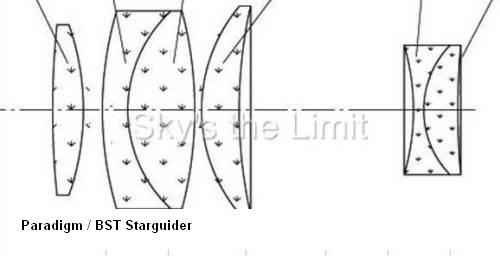

Alea le-am citit si eu, taica. Eu ma refeream la schema optica, adica ce tip de ocular este sau din ce tip deriva. Wink
Mesaje: 6200
MesajTrimis: 29 Oct 2020 22:20 Download mesaj
Schema optica e cea din imaginea de mai jos:

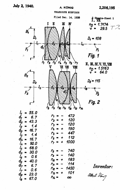

Pare o combinatie intre un grup de lentile Smyth si un grup de lentile derivat din Konig .
Combinatia genereaza un "negative-positive eyepieces".
In aceasta combinatie grupul Smyth nu este optional ca un Barlow.
https://www.handprint.com/ASTRO/ae5.html
BST Starguider este asemanator cu Pentax XF ( 6 lentile in 4 grupe : 2,1,2,1) .
https://vawt.ro/astronomie/alegere%20oculare.pdf
pag 129, 130 si 213
