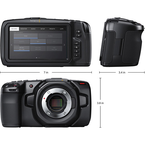

Ecranul la bmpcc este foarte mare si calitativ. am atasat imagine.

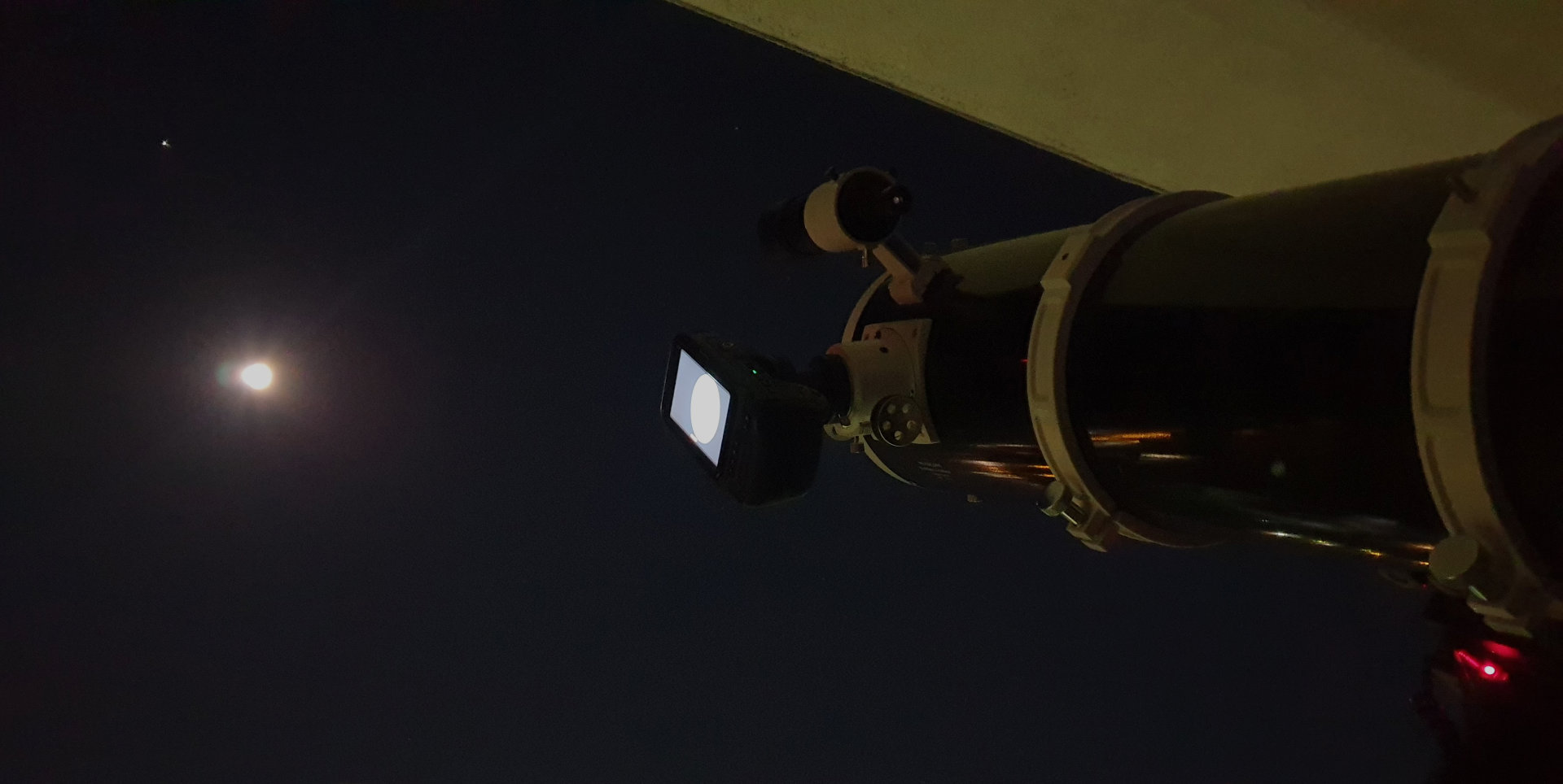

Azi-noapte când tocmai mă pregăteam de somn, am observat că cerul se înseninase.
Bineînțeles, am scos telescopul be balcon și am început a doua încercare de a obține imagini planetare - de data asta, Luna și Jupiter.
Pentru lună nu am folosit barlow, iar pentru Jupiter am folosit două barlow 2x.
La lună am observat totuși o foarte mică diferență de focus între craterele de pe conturul lunii și urmele din zona centrală.
Este ceva normal pentru un telescop f/5?
Intreb deoarece în fotografie asta înseamnă că e prea mică adâncimea câmpului focal și e nevoie de un raport f/ mai mare, dar nu știu cum s-ar traduce asta în termeni astrofoto - e f/ prea mic și am nevoie de barlow sau există alte rezolvări?
Mai analizez imaginile pentru că este posibil să nu fi văzut eu bine și de fapt să fie o diferență de focus între stânga și dreapta câmpului vizual, ceea ce ar însemna o aliniere greșită undeva. Revin cu noutăți și eventual cu video pe youtube dacă nu face praf totul comprimarea de pe yt.

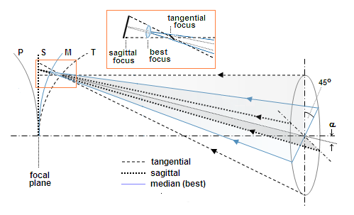

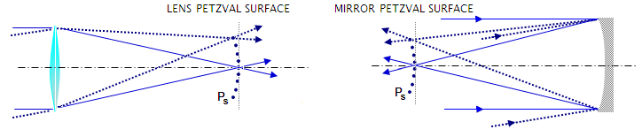

MesajTrimis: 11 Sep 2022 18:46 Download mesaj
Mai degraba este vorba de curbura campului legata de un raport focal relativ mic (raza mica a curburii oglinzii). Sau ceva combinatie ...
https://www.telescope-optics.net/curvature.htm
 Marime fisier:  14.23 kb
 Vizualizat:  de 3681 ori
 Marime fisier:  39.64 kb
