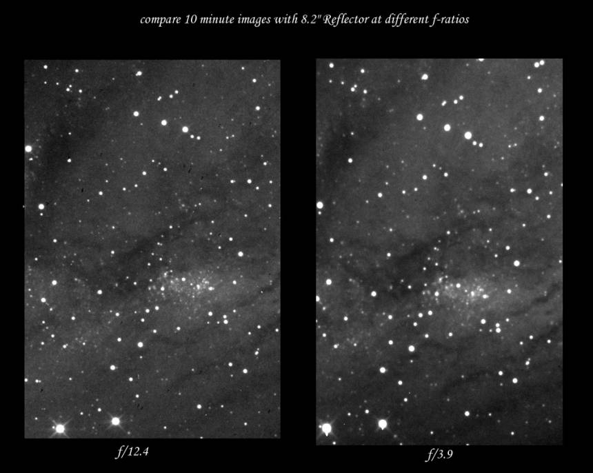

http://www.stanmooreastro.com/f_ratio_myth.htm

Ceva nu pușcă acolo. Vad aceeasi imagine facuta cu acelasi telescop la doua rapoarte focale diferite, dar avand aceeasi marime...
A redimensionat imaginea? A folosit senzori diferiti? A diafragmat telescopul? A facut binning?
Daca a folosit acelasi telescop si camera, inseamna ca a avut expuneri diferite. Timpul (total) o fi fost de 10 minute, dar gain-ul nu cred.
Deasemenea, nu stim nimic despre editarile ulterioare.
https://skyandtelescope.org/astronomy-blog...ro-images/

Nu-i cu smecheri de prost gust de genul gain diferit ... e demonstrat si matematic.
Luminozitatea pe arcsecunda de cer depinde de apertura, nu de raportul focal.
Principiile din fotografia clasica difera un pic de astro.

GunDALF a scris:
Inseamna ca am facut o mare prostie ca am luat SCT-ul de 6". Puteam sa raman cu Mak-ul de 5" sau cu obiectivul foto.
Sau de ce or fi producand astia astrografe rapide, cand s-ar putea fotografia si cu celelalte?
De ce zici asta ? N-ai trecut la aperturi mai mari ?
Ce ziceam eu era ca nu obtii mai multa lumina daca doar schimbi raportul focal fara aport de apertura.
De ex. daca folosesti un focal reducer, pe acelasi telescop, aceeasi camera, obtii un raport focal mai mic, aparent galaxia in cauza apare mai stralucitoare, dar este mai mica ca dimensiuni. Nu ai informatie captata in plus. Obiectul ala are tot atatia fotoni captati, doar ca pe o suprafata mai mica. Acelasi efect il obtii prin binning. Nu obtii exact aceeasi imagine dar mai luminoara (la aceeasi scara/dimensiune/detalii).
Got it ?
