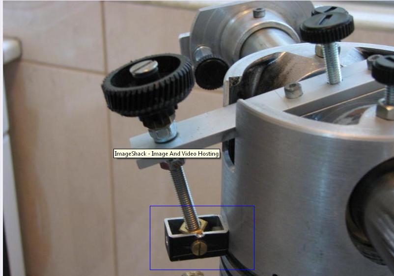

MesajTrimis: 10 Iul 2011 14:24 Download mesaj
Titlul subiectului: Întrebare
Salut. Mă interesează acest ansablu. De unde ai reușit să cumperi și după să confecționezi?
 Marime fisier:  44.12 kb
 Vizualizat:  de 9536 ori
Mesaje: 9954
MesajTrimis: 10 Iul 2011 15:55 Download mesaj
Ce se vede în dreptunghi este confecționat manual: o piuliță din alamă lungă la care am dat găuri laterale și am filetat cu M3 în care am inșurubat șurubele din alamă cu cap cilindric. Piesa de susținere este decupată dintr-o țeavă dreptunghiulară din aluminiu recuperată de la un portbagaj.
Singurele piese cumpărate gata au fost șuruburile, șaibele și piulițele. Am mai cumpărat platbanda de aluminiu de 20x5 din care am făcut pârghia. Alte piese sunt făcute la strung/freză sau din materiale recuperate. Rozetele din plastic le-am făcut din roțile dințate de la antrenarea cilindrilor de copiator A4 uzați. Subansamblul respectiv are un neajuns: nu am o cuplă de rotație între pârghie și șurub, e doar o gaură cu teșituri pe ambele părți. Mobilitatea redusă bazată pe jocul dintre cele 2 piulițe limitează mult cursa pârghiei așa că voi schimba acest sistem, mai ales că nu cred că va fi bun și pentru cassegrain care e mare și mai greu, va avea un moment de inerție substanțial. Cu toate astea, jocul din celălalt mecanism de la azimut este mai deranjant deși merge "ca uns".

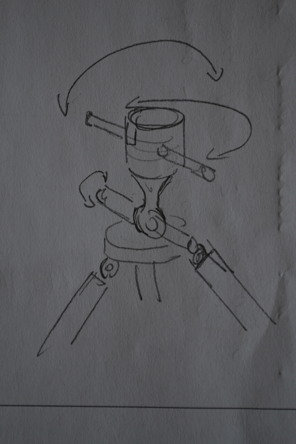

MesajTrimis: 27 Sep 2011 17:11 Download mesaj
Salut Erwin
Uitandu-ma la articolul de pe prima pagina al astronoy.ro, despre noile produse Meade, m-a dus cu gandul la montura ta din piston.
Ma intrebam ce ar insemna sa-i creezi acestei monturi si posibilitatea de a o inclina ca sa o poti transforma si intr-o montura ecuatoriala atunci cand este nevoie. Nu cred ca e dificil. Practic pistonul tau trebuie prins cumva(sudat eventual) de o placa care sa fie prinsa de o alta placa(metalica), printr-o balama si cu un sistem de reglare a inclinatiei.
Eu nu prea am timp de asa ceva dar nici nu ma prea pricep ca mecanisme asa fine(nu am fost preocupat).
Ar putea fi o treaba interesanta.
O zi excelenta

MesajTrimis: 27 Sep 2011 17:16 Download mesaj
De fapt am scris mai sus, e un proiect pentru anul viitor probabil... Vor fi 2 pistoane, unul pe RA și unul pe DEC iar orientarea va fi cu capul pistonului spre angrenajele melcate. Smile

MesajTrimis: 27 Sep 2011 17:32 Download mesaj
Scuze nu am fost foarte atent(e sfarsitul zilei de munca) Very Happy
Nu e suficient sa aplici la baza actualului design ceva gen ce am scris mai sus?
Ceva in genul acesta..... sunt doar curios de design.

Mesaje: 7217
MesajTrimis: 27 Sep 2011 20:24 Download mesaj
Chiar asa, Erwin. Cred ca ar fi o idee sa pui o balama, e adevarat, una foarte precisa, intre piston si trepied, si gata ecuatoriala hibrida. Si nu cred ca ai nevoie de doua pistoane, ca ai unul pe axa care e critica, adica pe orara. Si nici de melc-roata melcata nu cred ca e nevoie decat tot pe axa orara, sa poti face urmarire. Sau tu vrei sa-i faci tot tacamul?
Mesaje: 9954
MesajTrimis: 27 Sep 2011 20:52 Download mesaj
Desigur că m-am gândit inițial la o pană ecuatorială, așa se numește. Dar e păcat de material... iar pistoane am destule. O montură din 2 pistoane mari ar trebui să fie mai solidă decât EQ6 iar cassegrain-ul aflat în lucru e destul de greu. Mai greu va fi să o fac la fel de precisă, dar cu angrenaje din Germania ar trebui să iasă. Smile

Mesaje: 9954
MesajTrimis: 01 Aug 2012 09:06 Download mesaj
Merci, starbuck! Mă gândisem și eu la varianta cu discul care având un diametru mai mare momentul forței de blocare este mai mare, probabil o voi folosi la viitoarea montură, asta merge foarte bine și așa.
Pentru una ecuatorială pistonul trebuie pus invers, axul care acum e orizontal să fie fixat de piston și să treacă printr-un al doilea piston care se montează pe o bază reglabilă, iar puk-ul de fixare al telescopului să fie montat pe axul care acum este vertical și prevăzut cu rulmenți de presiune cu bile. Mecanismele vor fi melc-roată melcată, ansambluri prefabricate de precizie din Germania, dar sunt acum alte priorități... Smile
