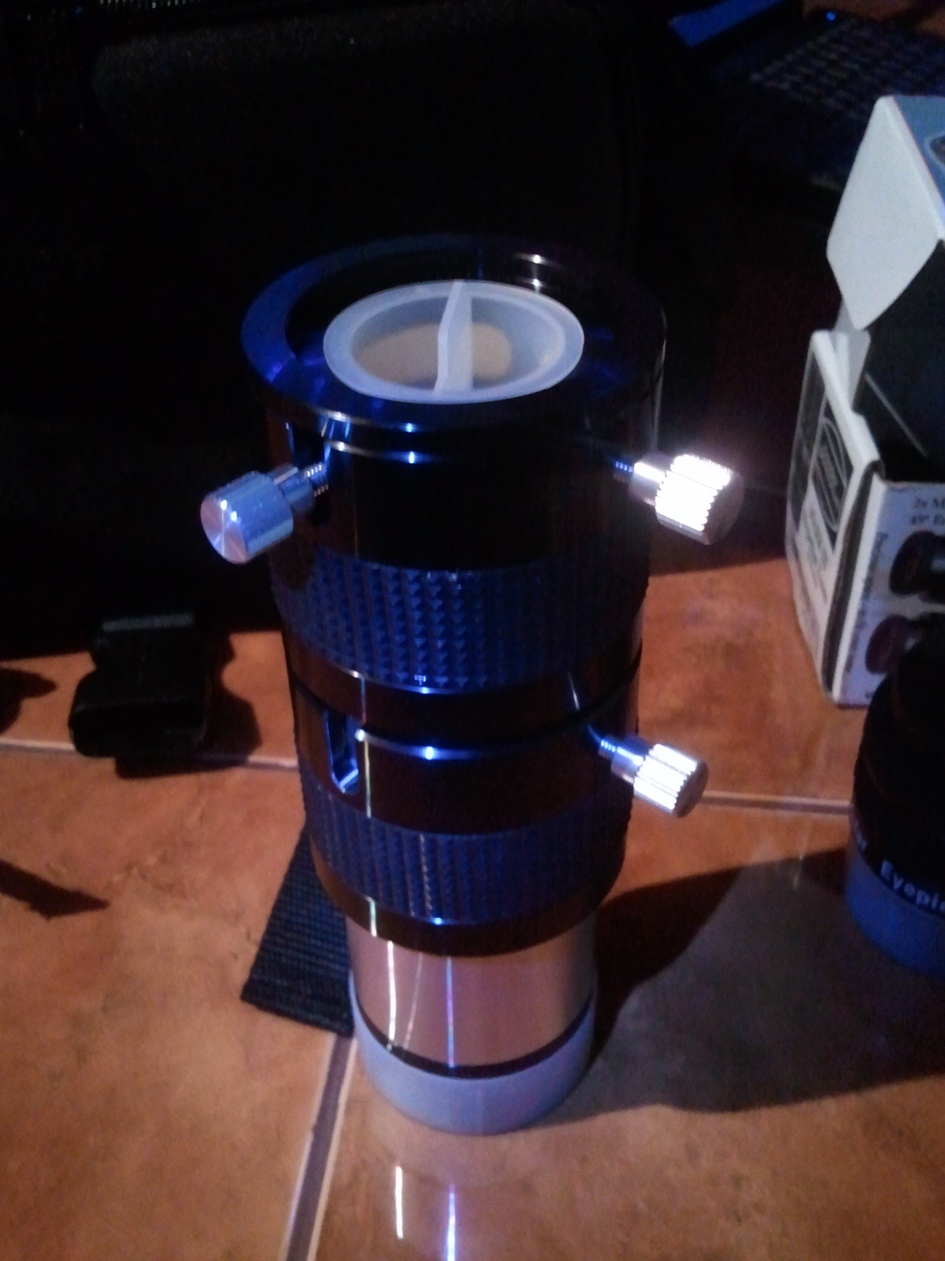

Stie cineva de cat devine barlow-ul 2X daca intre el si ocular se introduce un distantier de 53mm? Adica inca un corp de barlow dar fara lentila. Am observat ca nu-mi vigneteaza deloc, probabil datorita faptului ca este pe 2".

saiph
Data inscrierii: 19 Sep 2007
Mesaje: 2300
MesajTrimis: 17 Oct 2012 22:49 Download mesaj
Titlul subiectului: Re:
E destul de complicat de estimat, nu toate barlow-urile sunt facute dupa aceeasi reteta si nu respecta toate aceeasi regula de multiplicare a factorului de amplificare a puterii de marire (sau de micsorare a focalei ocularului, saaaaaau de marire a focalei obiectivului.. bla-bla.. depinde pe cine intrebi; ai inteles ideea).
De exemplu, la barlow-urile clasice, de 1.25" si de 2", am remarcat ca daca-l pui in fata unei diagonale (corespunzatoare ca standard de diametru) da cam 2.7x. La modelele telecentrice nu mai e aceeasi regula. Deci cei 53mm, daca sunt cam jumatate din drumul optic parcurs in interiorul unei diagonale mari, ar trebui sa-ti dea un 2.3x.--.2.4x, daca vrei o banuiala. I-am facut si eu un extender de vreo 45mm si cam atat da.
Dar cel mai usor poti sa verifici facand niste poze afocale la un detaliu terestru (de preferat) si raportand dimensiunea ocupata in camp (pe cadru): o data la focala nativa a instrumentului (de preferat unul cu focala relativ scurta), o data cu barlow-ul in configuratia clasica si o data cu barlow-ul extins. Eu asa procedez si de cele mai multe ori da rezultate precise - uneori chiar mai precise decat ce scrie pe barlow Smile) (asa mi-am confirmat si ce se zvonea pe unele forumuri, ca telenegativul 2x, model #126 de la Meade, e de fapt un 1.8x). Alege cu grija obiectul etalon, pt ca trebuie sa-ti si incapa in camp, odata marit de peste 2 ori.

Adrian Sirean
Data inscrierii: 03 Oct 2011
Mesaje: 663
MesajTrimis: 18 Oct 2012 17:29 Download mesaj
Ma gandeam sa iasa un 3X, dar deocamdata nu prea am cum proba. Sau ar fi mai simplu sa infiletez un barlow direct la ocular si tot ansamblul rezultat sa-l introduc intr-un barlow intact? As obtine cu siguranta 3X dar nu e cam multa sticla? Cel putin asa am incercat si pare sa mearga. Dar probabil si pierd mult din cauza atator sticle. Sau nu?

saiph
Mesaje: 2300
MesajTrimis: 19 Oct 2012 08:46 Download mesaj
Der Pirate a scris:
Credeam ca ti-am raspuns la obiect si cu recomandari practice de efectuare a probelor pt atingerea scopului propus Smile
Nu ai Powermate, nu ai telecentric, se pare ca e vorba de un barlow clasic, deci nu vad de ce nu ai incerca Wink
